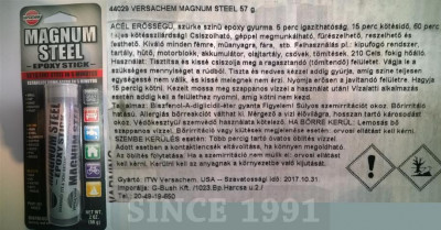

Amennyiben a fémtank zsanérjánál szivárog akkor csak a hegesztés a megoldás . Sajnos végigjártam minden lehetőséget és csak az segített .
Ja persze hogy ott szivárog! Azért felkentem egy rúd gyurmát már úgysem motorozok max pár km-et! Tavaszig meg kiderül,hogy szivárog e!
Sajnos tavaszig nem lesz kitéve vibrációnak .
Igaz! csak mennem kellene vele vagy 100 km-et a hó előtt!!
De szerintem is hegesztés lesz a vége!

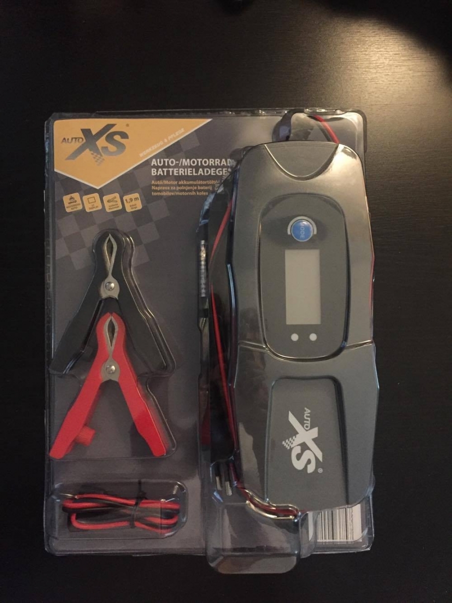

https://www.aldi.hu/hu/ajanlatok/ajanla ... -20171026/
csütörtöktől az Aldiban lesz akkutöltő!
Nekem ilyen van kb 1 éve, és teljesen jó, informativ, teszi a dolgát. 3 év garanciával nem egy rizikós beruházás :) Ricsi is ilyet szeretne, nekem mondta, régóta vágyik rá. "Tavaszra várva, téli feltöltődés" címmel fog felrakni róla fotót. (inside joke)
Es meg jobban is nez ki, mint a Lidl-es masik, ami tegyuk hozza ducati eseteben foleg nemmindegy :) Szep motorba szep elektront! Vagy ilyesmi
igen, és még matyóhímzéses trikolor kesztyűben is tankoljak
nekem is ilyen (is) van, azért osztottam.....

Sziasztok! valaki használt már fém tank szivárgására tankgyurmát?

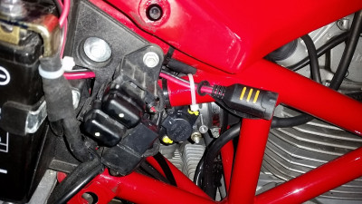

Lidl-ben múltkor már nem volt az a csepptöltő, amit írtatok. Azon kívül tud valaki nekem ajánlani egyet? Köszi
De ha mindenaron ilyet akarsz, azt is lehet meg szerezni :) : https://www.lidl.de/de/ultimate-speed-k ... ageSize=36
En ugyan nem adnam az ilyen CTEK-et oda a LIDL cuccert, de az biztos, hogy mas arkategoria : https://www.auto-motor-akkumulator.hu/C ... ator-tolto
Es meg egy, az akkutolto nem olyan nagy misztikum ma mar, szinte marmelyik jo.
A Lidl webshopból csak németországba szállítanak? Az én német tudásom nagyon kevés, hogy ezt kinyomozzam. Amúgy pár hónapja mondtam egy ismerősömnek, hogy milyen jó lenne, ha lenne webshop, tiszta macera állandóan vadászni a cuccaikat a boltokban.
Attol tartok, hogy csak Nemeto.-ba szallitanak. Vagyis hat azt irjak, hogy nem szallitanak kulfoldre. De ha valaki nagyon akar ilyet, annak elintezzuk, csak legyen turelme kivarni es a szallitassal egyutt mar nem biztos, hogy annyira jo az ar. 18EUR az alap ar, erre jon a Lidl 5EUR szallitas, aztan meg 2-3-5 (attol fugg, hogy mekkora dobozban kuldtek) EUR a cimszolgaltatonak(aki ugy tesz, mintha nemet cim lenne) es valahogy nekem meg el kel juttatni Magyarhonba. Az mar akar szerencse kerdese is lehet, hogy hogyan mikor tudom tovabbitani. Az lehet ingyen, ha ugy is megyek, vagy valahogyan elkuldom, ha eppen nem megyek. De egyebkent ez mindenre vonatkozik. Szoval szivesen beszerzek akarmit is. Gombostüt, hat raklap macskaalmot, mindegy :)

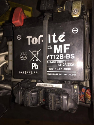

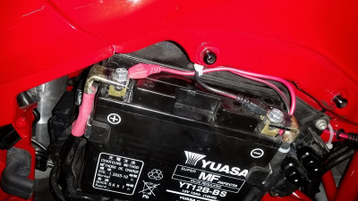

Kivettem a befecskendezes biztositekat betettem egy 30asat helyette es azzal beindult. Azutan visszatettem a regit es azzal is ment, lehet ki volt mozdulva, bar eleg nehezen jott ki elsore :D
Most tényleg nem hivalkodni szeretnék, csak mivel látatlanban eltaláltam (elektromos AC vezérlése), elég jó távgyógyító lenne belőlem :)
Sajnos ma megint nem indult, ugyhogy valami kontaktos lesz vagy hasonlo dolog :(
En azzal kezdenem, hogy az osszes ide vonatkozo biztositekot kivennem, a helyet befujnam kontaktsprevel. Aztan az osszes csatlakozot szethuznam, ugyszintek kontaktspre es parszor szet ossze dugni. Azert annyira nem vagyok okos, hogy fejbol megmondjam, hol vannak ezek a csatlakozok, de azert hagynek neked is gondolkodni valot. A fotengely vagy vezertengely jeladoja (valamelyik vagy mindketto van) is ossze van kotve a vezerlessel. Azt is megkontaktolnam. Minden olyan lathato, vagy konnyen hozzaferhetot, amihez a viz sar por motor melege szinten konnyen bejut. Aztan, de ez mar melyebb elemzes targya, hogy meg tudjuk-e nezni, hogy a hibatarolo milyen hibakodot dob. Na, ehhez mar nem vagyok elegge ducatisti, de majd belejovok. Ja, es meg egy, az akkut megneznem, hogy mennyi feszkot ejt el, miutan inditottad. Elotte feszmeres es utana is. Az is tud beszedes lenni. Most ennyi jutott eszembe.

Feltettem toltore hatha segit, sokat allt a motor de par nappal elotte meg beindult elsore, igaz nem mentem vele sokat, igy lehet nem toltott vissza eleget a kovi inditashoz

lemerült az akku?

Monster 620ie egyik naprol a masikra bemondta az unalmast. Gyujtas raadasakor nem lehet hallani hogy az AC szivna ahogy azelott tette, csak kattan egyet az elejen meg egyet par masodperc mulva, es hiaba inditozok nem akar beindulni a motor. Egyszer sikerult beinditani betolassal de most mar igy sem megy. Otlet hogy mi lehet a gond?
lemerült az akku?
