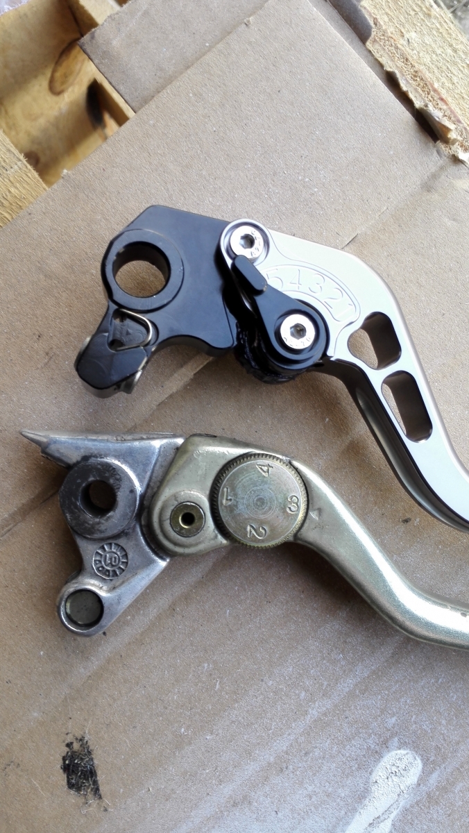

#21412
Rá kéne valamit ragasztani hogy elérje a gombot mert valójában alaphelyzetben be kell hogy legyen nyomva és amikor húzod a kart ki kell hogy engedje . Igen, így láttam én is. Leellenőrzöm majd, hogy jól szereltem-e fel, aztán ha az rendben van, akkor megfúrom a gombbal szemben, belehajtok egy pici csavart, aztán annak a feje majd benyomja a gombot.Ha lefotózod, hogy mi a hiba, nem tudod megreklamálni? Ezek a kínaiak ha kell, küldenek még egyet...legalábbis ali-n van ilyenekre lehetőség. Hol vetted? Ebayen. Nem akarom bonyolítani annyira sztorit, egyszerűbb átalakítani, ahogy írtam. Nem is fog látszani
A teljes sztori amúgy az, hogy ettől az eladótól rendeltem már egy szettet, annak a adapter része (a fekete rész) nem stimmelt, másik típusú volt (ez van a gyárival közös fotón). Megreklamáltam, viszont volt egy kis félreértés. Azt hittem, hogy komplett karokat fog küldeni, ezért feldobtam beazonosításra és eladásra a Facebookra (vagy ide, nem is emlékszek már). Qweras le is csapott rá a felesége motorjához, októberben voltam otthon, hazavittem, elboltoltuk, jót beszélgettünk. A kis kínai viszont csak az adaptereket küldte (utólag visszaolvasva ezt is írta), úgyhogy megszívtam. Rendeltem hát egy másik szettet, a bukás végülis minimális, és ha megint rosszat küld, akkor sincs katasztrófa. Másodikra a jó polcról vette le az árut, csak ez a kis gikszer van. Megnézem majd a másik két adaptert (azonos a két oldali), de amúgy nem hiszem, hogy ekkora lenne a gyártási szórás, annál jobbnak tűnik sokkal.
Szerk.: Megnézegettem ma, a féklámpa kapcsoló kiugrott a helyéről. Visszapattintottam, tökéletes.

#21411
Az enyém olyan, mint a fotón az alsó, a forgásponttól balra eső "szarv" nyomja be alaphelyzetben a féklámpa kapcsoló gombját. Az új kar nem sikerült tökéletesre, el sem éri. Rá kéne valamit ragasztani hogy elérje a gombot mert valójában alaphelyzetben be kell hogy legyen nyomva és amikor húzod a kart ki kell hogy engedje . Igen, így láttam én is. Leellenőrzöm majd, hogy jól szereltem-e fel, aztán ha az rendben van, akkor megfúrom a gombbal szemben, belehajtok egy pici csavart, aztán annak a feje majd benyomja a gombot.Ha lefotózod, hogy mi a hiba, nem tudod megreklamálni? Ezek a kínaiak ha kell, küldenek még egyet...legalábbis ali-n van ilyenekre lehetőség. Hol vetted?
- 8 years ago
#21410
De igen , első szériás monster . Az enyém olyan, mint a fotón az alsó, a forgásponttól balra eső "szarv" nyomja be alaphelyzetben a féklámpa kapcsoló gombját. Az új kar nem sikerült tökéletesre, el sem éri. Rá kéne valamit ragasztani hogy elérje a gombot mert valójában alaphelyzetben be kell hogy legyen nyomva és amikor húzod a kart ki kell hogy engedje . Igen, így láttam én is. Leellenőrzöm majd, hogy jól szereltem-e fel, aztán ha az rendben van, akkor megfúrom a gombbal szemben, belehajtok egy pici csavart, aztán annak a feje majd benyomja a gombot.

#21409
és Akkor lehet, hogy valamit elbénáztam, viszek le holnap lámpát, és átnézem. Nem látszik jól a fotón, de úgy láttam, hogy még csak hozzá sem ér.
Kopi, nézegettem a motorod képeit, nem olyan a tiéd, mint ezen a képen a felső? De igen , első szériás monster . Az enyém olyan, mint a fotón az alsó, a forgásponttól balra eső "szarv" nyomja be alaphelyzetben a féklámpa kapcsoló gombját. Az új kar nem sikerült tökéletesre, el sem éri. Rá kéne valamit ragasztani hogy elérje a gombot mert valójában alaphelyzetben be kell hogy legyen nyomva és amikor húzod a kart ki kell hogy engedje .

#21408
Én is ilyet tettem az enyémre és semmi gond nem volt . ésNekem is volt hasonló, az is jó volt.... Akkor lehet, hogy valamit elbénáztam, viszek le holnap lámpát, és átnézem. Nem látszik jól a fotón, de úgy láttam, hogy még csak hozzá sem ér.

#21407
Kínai, ebayről. Nem sok híja van. Nem tanulmányoztam alaposabban, mert elég sötét van a garázsban, meg hát tavaszig van még idő.Én is ilyet tettem az enyémre és semmi gond nem volt . és

#21406
Milyen kar az, hogy nem nyomja be? Sok kell neki? Kínai, ebayről. Nem sok híja van. Nem tanulmányoztam alaposabban, mert elég sötét van a garázsban, meg hát tavaszig van még idő.Én is ilyet tettem az enyémre és semmi gond nem volt . és
Kopi, nézegettem a motorod képeit, nem olyan a tiéd, mint ezen a képen a felső?Csatolmányok:

#21404
Köszi, ezek szerint a gombot kell megtoldanom valahogy...Milyen kar az, hogy nem nyomja be? Sok kell neki? Kínai, ebayről. Nem sok híja van. Nem tanulmányoztam alaposabban, mert elég sötét van a garázsban, meg hát tavaszig van még idő.

#21403
Nem, fix helye van, valami mélyedésbe ül bele egy kiálló izé Köszi, ezek szerint a gombot kell megtoldanom valahogy...Milyen kar az, hogy nem nyomja be? Sok kell neki? Kínai, ebayről. Nem sok híja van. Nem tanulmányoztam alaposabban, mert elég sötét van a garázsban, meg hát tavaszig van még idő.
img_20171211_203609.jpg (508.14 KiB) Megtekintve 46411 alkalommalimg_20171211_152246.jpg (858.35 KiB) Megtekintve 46411 alkalommal

#21402
Sziasztok, az első fékkarnál a féklámpakapcsoló állítható? Megkapta a gép előre a karácsonyi ajándékát, de nem az igazi, alaphelyzetben nem nyomja be a gombot. Nem, fix helye van, valami mélyedésbe ül bele egy kiálló izé Köszi, ezek szerint a gombot kell megtoldanom valahogy...Milyen kar az, hogy nem nyomja be? Sok kell neki?

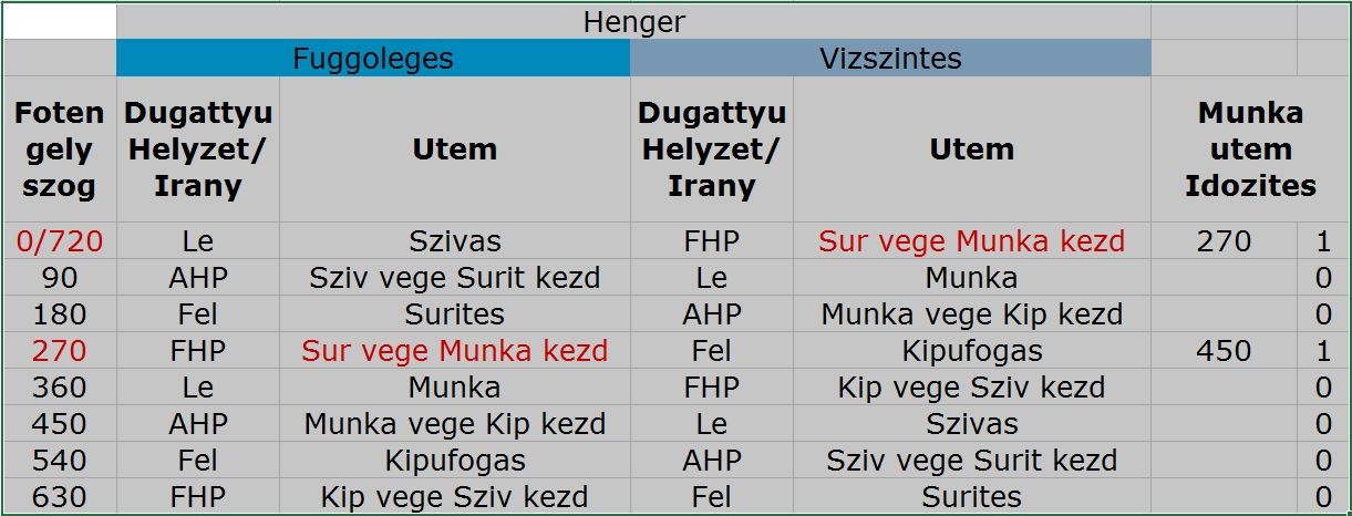

#21398
Azt tudja valaki, hogy melyik verzio szerint mukodik a 2 henger? Ha meg rajtam kivul is erdekel valakit ez a kerdes, akkor itt egy ujabb kep, ami vegul is valaszt at. A kep a sima 2 hengeres V-twin. Nagyon vicces, hogy az angol zsargonban "big bang" elven mukodo motornak is hivjak...a lenyeg, hogy az 1-ek es a nullak (munka utem eloszlasa) nem egyenloen oszlanak el es ettol van a kivanatos hanghatas. Ami pedig technikailag nagyon erdekes, hogy mindennek ellenere a vibracios hatas is az egyik legjobban kiegyenlitett. Na, ezt pont nem erezni...A 4 hengereseknek az elosztasa meg viccesebb. Amig a 2 hengeresnel 270-450-270-450 fokonkent ismetlodik egy munkautem 2 teljes fotengely fordulat alatt, addig a 4 hengeresnel 90-200-90-340 fokonkent jelentkezik. Es a munka utemek eloszlasa 2 teljes fotengely fordulat mellett 2 hengerre 1001000, 4 hengerre 11011000. Tehat majdnem ugyanott poffen csak rogton 2-t is es ettol lesz olyan bivalyos. Olyan, mint amikor a Volga partjan megkettoztek a huzoemberek szamat es horukkra gyorsabban ment az uszaly, hiszen minden huzasnal tobb lett a vonoero. A Yamaha Big Bang-es a MotoGP-ben, az utcait nem tudom. Valami ahhoz hasonló, csak a V elrendezés miatt kicsit más gyújtássorrenddet használ a Panigale V4 blokkja is a cikkek szerint. Jut eszembe, gyujtassorrend, az az angolban jol hangzik, mert ugye "firing order", de az nem a gyujtas sorrendje, mert az meg megint mas, A magyar gyujtas-sorrend a 2 hengeresnel 1-2. A negy hengerenel 1342 vagy variald, ahogy akarod. De amugy nem nyelvorkodnek, mert nincs ra jo megoldasom, csak azert kotozkodom, mert a gyujtas sorrend alatt mast ertunk. Az angolban van ugye az "ignition order", na az a magyar gyujtas sorrend megfeleloje. Es a firing order az mondjuk lehetne vezerlesi rend, de ez sem jo igazan.
#21397
Azt tudja valaki, hogy melyik verzio szerint mukodik a 2 henger? Ha meg rajtam kivul is erdekel valakit ez a kerdes, akkor itt egy ujabb kep, ami vegul is valaszt at. A kep a sima 2 hengeres V-twin. Nagyon vicces, hogy az angol zsargonban "big bang" elven mukodo motornak is hivjak...a lenyeg, hogy az 1-ek es a nullak (munka utem eloszlasa) nem egyenloen oszlanak el es ettol van a kivanatos hanghatas. Ami pedig technikailag nagyon erdekes, hogy mindennek ellenere a vibracios hatas is az egyik legjobban kiegyenlitett. Na, ezt pont nem erezni...A 4 hengereseknek az elosztasa meg viccesebb. Amig a 2 hengeresnel 270-450-270-450 fokonkent ismetlodik egy munkautem 2 teljes fotengely fordulat alatt, addig a 4 hengeresnel 90-200-90-340 fokonkent jelentkezik. Es a munka utemek eloszlasa 2 teljes fotengely fordulat mellett 2 hengerre 1001000, 4 hengerre 11011000. Tehat majdnem ugyanott poffen csak rogton 2-t is es ettol lesz olyan bivalyos. Olyan, mint amikor a Volga partjan megkettoztek a huzoemberek szamat es horukkra gyorsabban ment az uszaly, hiszen minden huzasnal tobb lett a vonoero. A Yamaha Big Bang-es a MotoGP-ben, az utcait nem tudom. Valami ahhoz hasonló, csak a V elrendezés miatt kicsit más gyújtássorrenddet használ a Panigale V4 blokkja is a cikkek szerint. Igen, szinte minden motorgyar hasznalja a big-bang-es elrendezest is, csak apro reszleteiben van elteres. Szerintem egyebkent a leg beszedesebb az a 4 hengereseknel hasznalt extrem "kiegyenlitetlenseg", amit a Ducati mer csak nagyon eltolni egy iranyba kozuti motoron, es meg a Kawasaki un. long-bang-je, ami aztán minden big-bang-ek öreganyja, ahol van 2-2 munkautem 180 fokkal eltolva es aztan 540 fokot fordul csak ugy lenduletbol.
#21396
#21395
Azt tudja valaki, hogy melyik verzio szerint mukodik a 2 henger? Ha meg rajtam kivul is erdekel valakit ez a kerdes, akkor itt egy ujabb kep, ami vegul is valaszt at. A kep a sima 2 hengeres V-twin. Nagyon vicces, hogy az angol zsargonban "big bang" elven mukodo motornak is hivjak...a lenyeg, hogy az 1-ek es a nullak (munka utem eloszlasa) nem egyenloen oszlanak el es ettol van a kivanatos hanghatas. Ami pedig technikailag nagyon erdekes, hogy mindennek ellenere a vibracios hatas is az egyik legjobban kiegyenlitett. Na, ezt pont nem erezni...A 4 hengereseknek az elosztasa meg viccesebb. Amig a 2 hengeresnel 270-450-270-450 fokonkent ismetlodik egy munkautem 2 teljes fotengely fordulat alatt, addig a 4 hengeresnel 90-200-90-340 fokonkent jelentkezik. Es a munka utemek eloszlasa 2 teljes fotengely fordulat mellett 2 hengerre 1001000, 4 hengerre 11011000. Tehat majdnem ugyanott poffen csak rogton 2-t is es ettol lesz olyan bivalyos. Olyan, mint amikor a Volga partjan megkettoztek a huzoemberek szamat es horukkra gyorsabban ment az uszaly, hiszen minden huzasnal tobb lett a vonoero.Csatolmányok:

Azt tudja valaki, hogy melyik verzio szerint mukodik a 2 henger? gyújt gyújt szív , lent tart kipufog
