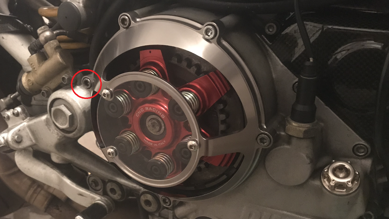

Kérdés: Kuplung fedő csavarjait anno valamelyik előző tulaj annyira szerette rácibálni, hogy megadta magát az egyik menet, mi ilyenkor a teendő? Talán egy kicsivel hosszabb csavar belefér még, már az egyik menetnél így megoldódott a probléma, de ha nem, marad még valami megoldás? Most a képen bekarikázott csavarhoz tartozó menet adta meg magát. Nekem is megadta magát már az egyik csavar. Loctite csavarrögzítő közepes éppen elég volt a problémára.

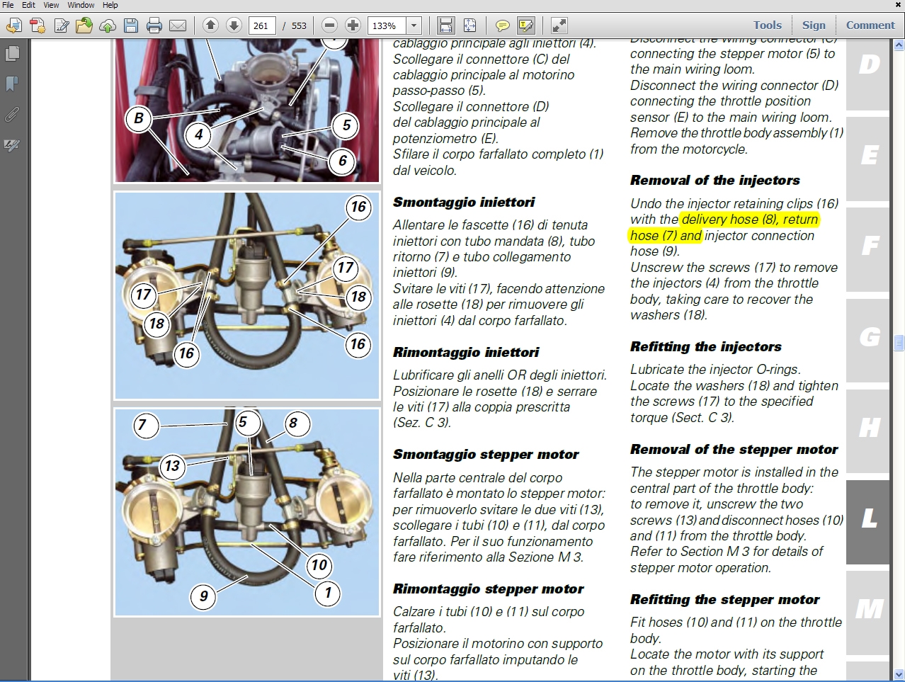

Az a baj, hogy a javítási doksiból nem derül ki egyértelműen hogy melyik melyik, a méret egyforma, a cső bármelyik csatlakozóhoz elér. Mivel az injektoroknál csak egy "T" elágazó van, nem mindegy melyik irányban megy a benzin? Ha jol emlekszem a csovon vagy a csatin van betujelzes de nekem csak annyi maradt meg, hogy az egyikben van egy M) De ez se biztos
8 eve csereltem tankot, akkor en elbsztam es nem indult be forditva radugva (S4R). Köszi, még filózok rajta. nekem is régen volt de úgy rémlik fordítva nem indult be

fontos! Az a baj, hogy a javítási doksiból nem derül ki egyértelműen hogy melyik melyik, a méret egyforma, a cső bármelyik csatlakozóhoz elér. Mivel az injektoroknál csak egy "T" elágazó van, nem mindegy melyik irányban megy a benzin? Ha jol emlekszem a csovon vagy a csatin van betujelzes de nekem csak annyi maradt meg, hogy az egyikben van egy M) De ez se biztos

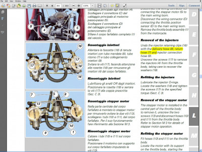

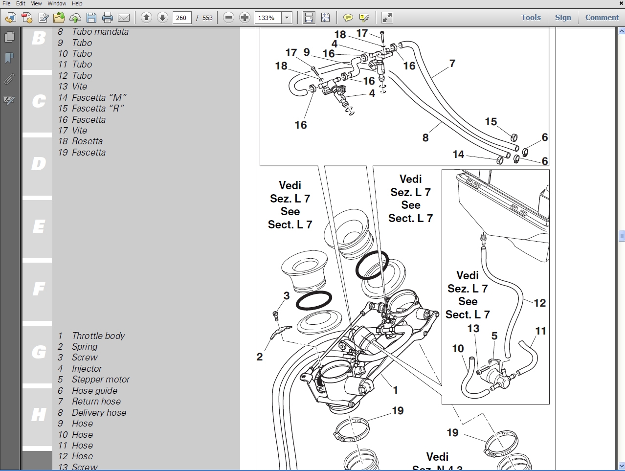

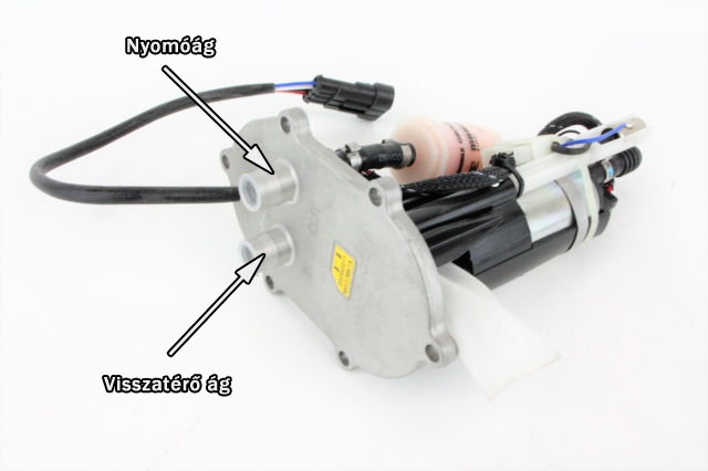

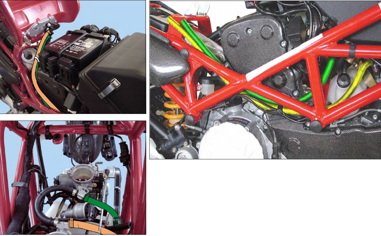

Dino, nem tudod véletlenül, hogy van-e jelentősége a két cső sorrendjének ami a szivattyúra megy? A gyorscsatikra gondolok. Lényeges, hogy melyik a nyomó, illetve visszatérő ág? fontos! Az a baj, hogy a javítási doksiból nem derül ki egyértelműen hogy melyik melyik, a méret egyforma, a cső bármelyik csatlakozóhoz elér. Mivel az injektoroknál csak egy "T" elágazó van, nem mindegy melyik irányban megy a benzin? Ha jol emlekszem a csovon vagy a csatin van betujelzes de nekem csak annyi maradt meg, hogy az egyikben van egy M) De ez se biztos

Dino, nem tudod véletlenül, hogy van-e jelentősége a két cső sorrendjének ami a szivattyúra megy? A gyorscsatikra gondolok. Lényeges, hogy melyik a nyomó, illetve visszatérő ág? ha a tankra gondolsz akkor elvileg csak úgy adja ki a cső, legalább is nekem úgy volt. Nekem kiadja fordítva is. Jár a motor fordított bekötéssel is?
Én is próbáltam anno kideríteni hogy van. Rádugtam valahogy azóta úgy járok. Remélem jól. Egyik csövön van egy fehér gumigyűrű, de az az a vízszintes vagy függőleges hengerhez megy az ne tiszta... :S Sárga zöld csövek fel vannak cserélve az egyes képeken képekenCsatolmányok:

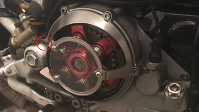

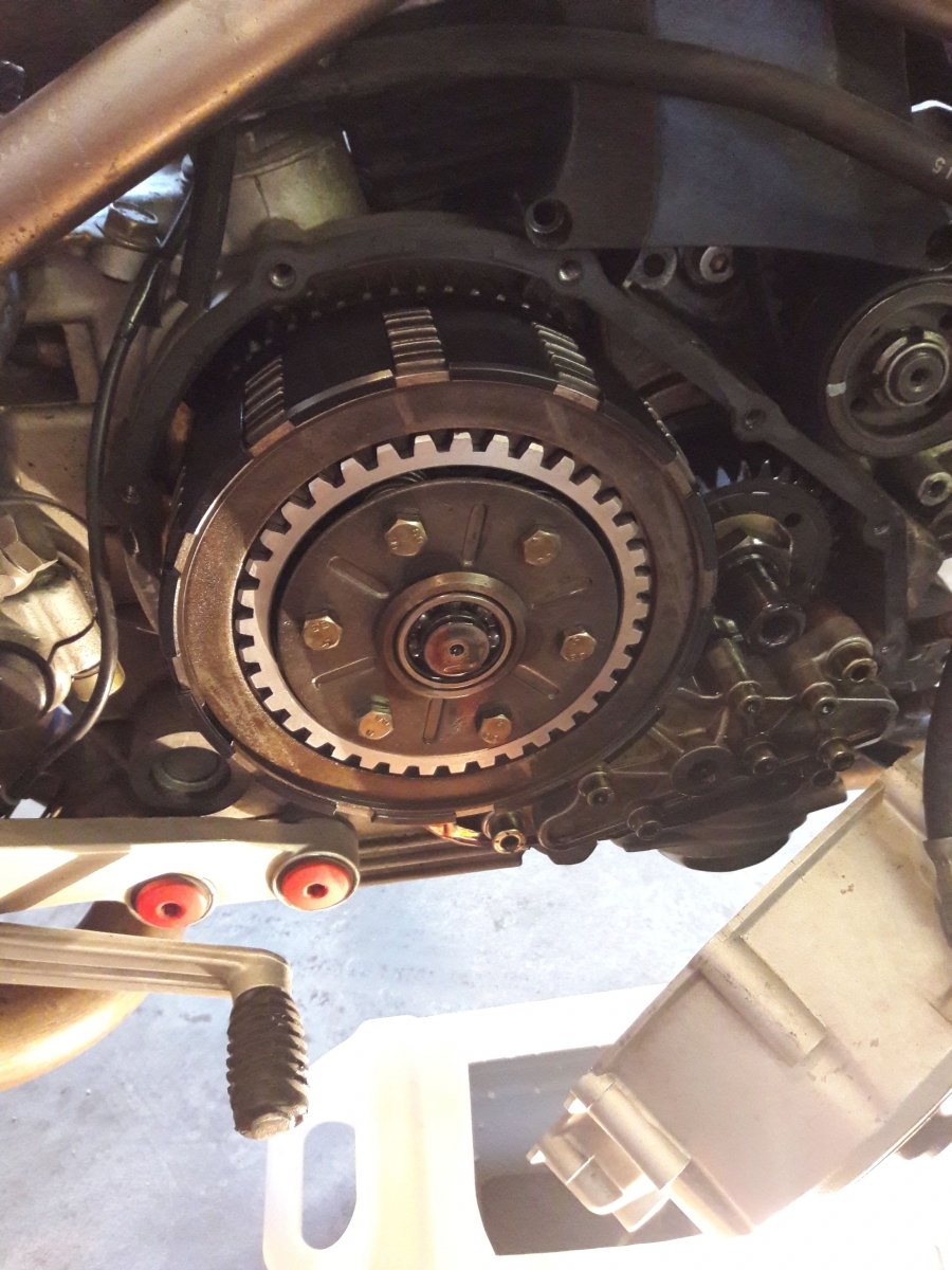

Kíváncsiságból ránéztem a kuplungomra én is. Szerencsére sokkal jobban néz ki mint EchoPetié.
A lamellák viszont már kopottak, szóval úgy döntöttem cserélem.
Találtam 9db-os, illetve 8+1 darabos szettet. A képen talán látszik, hogy a külső lamellám vastagabb a többi 8-nál! Ebből arra következtetek, hogy nekem a 8+1es szett kell!
Jól gondolom? Azért az olajos kuplung az más tészta!Egyértelmű!

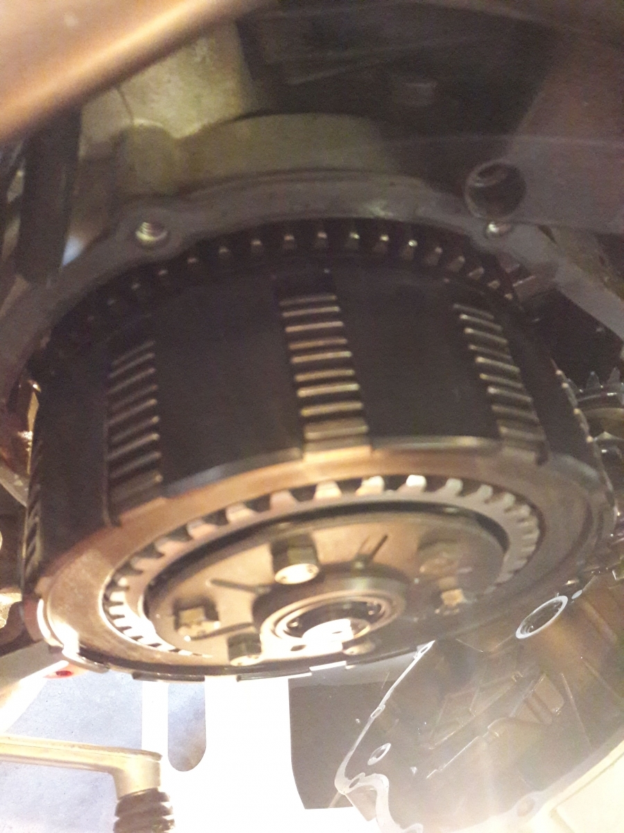

Jól gondolom?

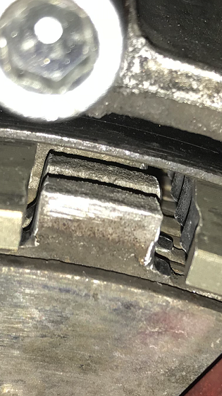

Adott az alábbi kérdésem: Száraz kuplung, eléggé beütődött lamellák, kevésbé beütődött kosár, sosem csúszik a kuplung viszont már nekem túl zajos az egész. 38 ezerért kapok új lamella szettet, viszont ha kosár is kell hozzá akkor rögtön 100 ezer fölött járok. Kérdés az, hogy ha csak a lamella szettet cserélem, a kevésbé beütődött kosár marad akkor sokkal rövidebb lesz az új lamella szett élettartama? Ugyan olyan jól fog működni? Gondolom sokkal csendesebb lesz. Tudom, mindenki azt mondja, ha cserélem cseréljem egyben, de most másra is kéne költenem... próbáltál használtan kosarat? Én 4 éve találtam egy majdnem új állapotút egy huszasért. Szervizeket tárcsázd körbe, hátha van náluk, ha találsz olcsón, akkor cseréld azt is. Egyébként igen, hamarabb ütődnek szét a lamellák karmai, ha be van verődve a kosár. Ilyenkor dobj fel fotót is nyugodtan a kuplungról, h lássuk mi a szitu Úgy néz ki kapok alig használt kosarat és lamellát is bontott motorból. Szerelőmnek az a véleménye, hogy a lamelláim és a kosaram is eléggé be van verődve, de amíg nem csúszik fölösleges cserélni. Én úgy vagyok vele, ha egy nagyon jó állapotú használt szettet kapok akkor cserélem, mert tetszik a csörgés, de ez már inkább mennydörgés.itt aztán már vannak gondok....

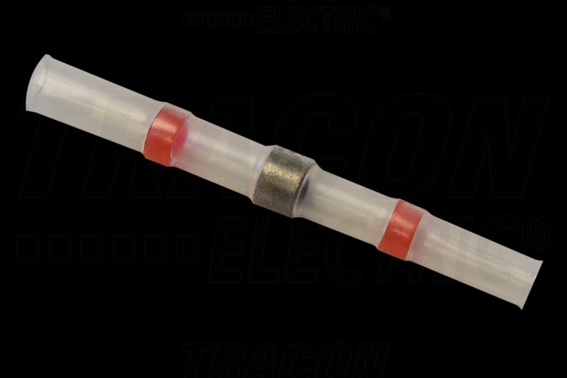

Uh, de legalább megvan,Hogy javítod? Forrasztás zsugorcsővel szigetelve?
a cégnél elég sűrűn használt, kedvenc megoldásom lesz, hőre zsugorodó toldóhüvely
hatalmas találmány szerintem, ott a forraszanyag a közepénNem rossz, nem láttam még ilyet. Mivel kell melegíteni, hány fokon folyik meg a forraszanyag?
240 fok elég neki, ilyen hőmérsékleten pont elszalad az ón és a zsugorcső is összemegy
egyszerű vihargyújtós öngyújtóval szoktam rámelegiteni
a pici szerszámos szütyőmben is van pár darab mindig, ha sos kellene kábelt javítni
pár száz forint, jó ha van otthon
https://shop.traconelectric.com/categor ... vely-onnal

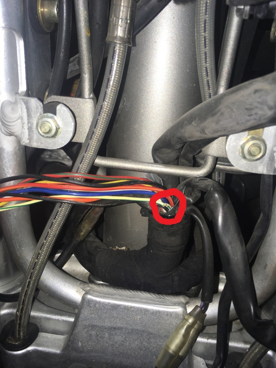

a lényeg, hogy megvan a hiba![]()
a kis büdös, jól vissza kellett fejtenem a kábelkötegetUh, de legalább megvan,
hatalmas találmány szerintem, ott a forraszanyag a közepénCsatolmányok:
- 8 years ago
#21449
sajnos nem, kicsit lejjebb tört meg a vezeték, jövő héten orvosolni fogoma lényeg, hogy megvan a hiba
- 8 years ago
#21448
ha szerencséd van, csak a gyorscsatlakozójával van probléma a lámpa mögött
a kis büdös, jól vissza kellett fejtenem a kábelkötegetCsatolmányok:
