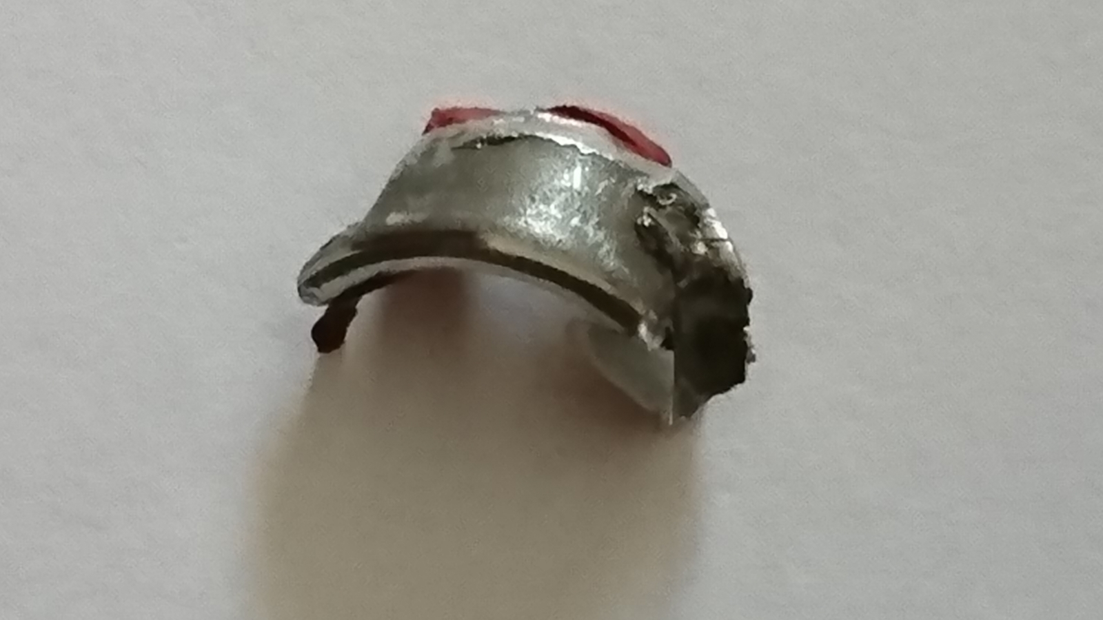

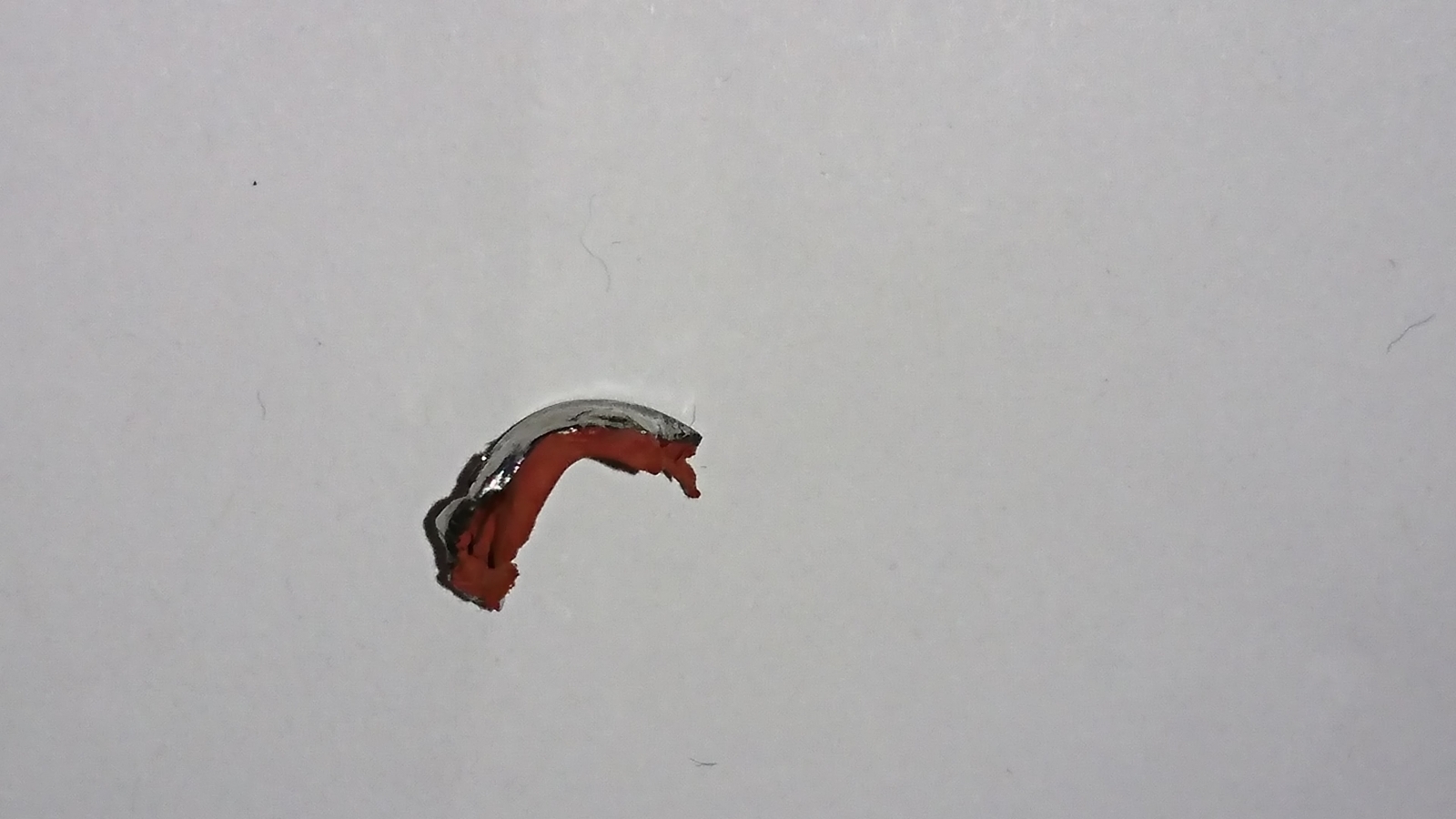

#21571
Uraim!
Van baj, holnap túra lenne de az olaj leengedéskor ez a kis gumírozott acéldarab akadt fent a mágnesen.
Tudhatjuk mi a fene ez?
Egyébként tünetmentes a motor, ja s2r 1000 Átmérője úgy 8-10mm lehetett, talán valami rezgéscsillapító persely ahogy nézem valami meg is darálta. Én tuti elvinném szervízbe.
- 8 years ago
#21570
Uraim!

#21569
Uraim!
Egyébként tünetmentes a motor, ja s2r 1000Csatolmányok:

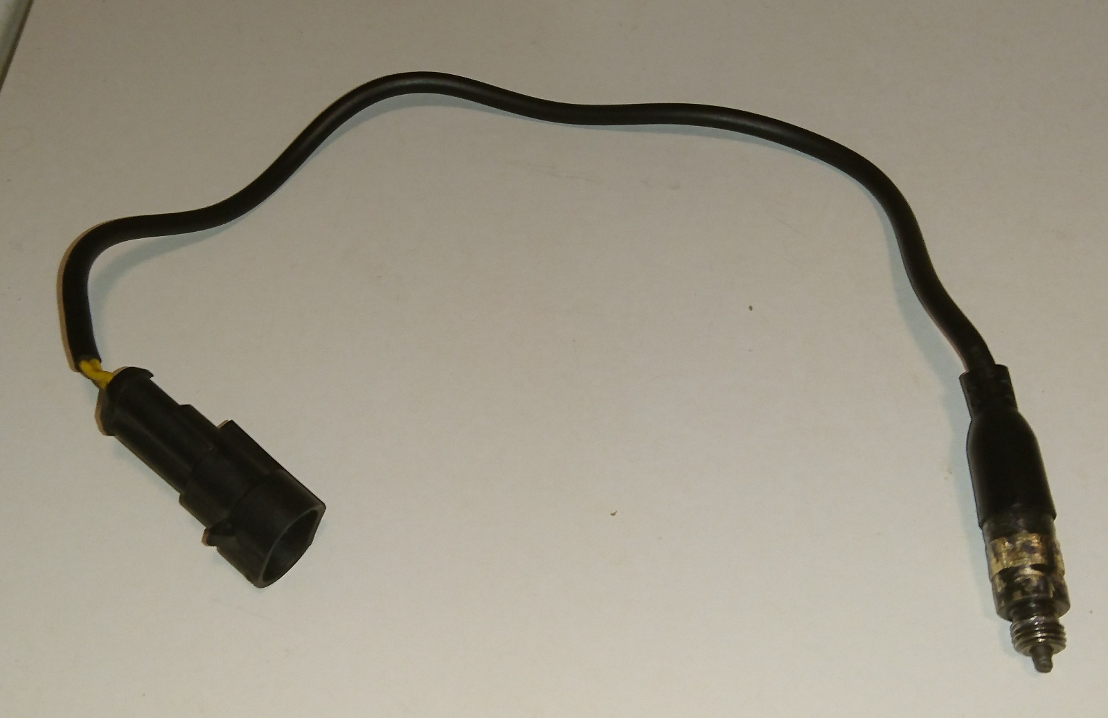

Esetleg valakinek elfekvőben egy hátsó fék kapcsoló kábel? (OEM-PARTS 1-000-670-895)
