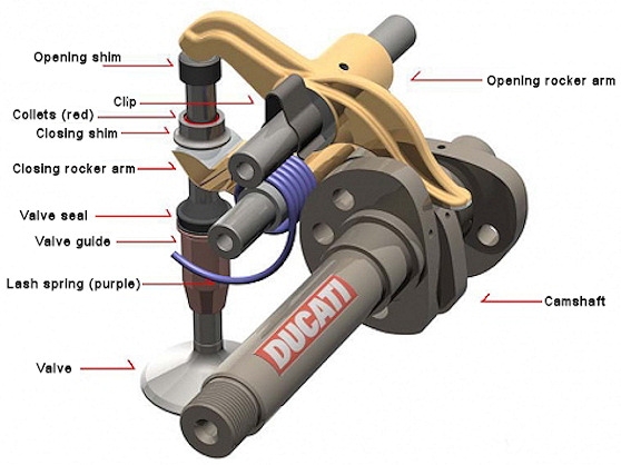

TÉVEDTEM A FELSŐ SAPKA FELSŐ FALA TÖBB MINT 3mm BŐVEN VAN HELY SZELEPET KÖSZÖRÜLNI
Szelepállítés méréshez még,mert kacifántosan fogalmazott az előbb.
Nagyonröviden tömören:
-Van egy záró himba meg egy nyitó himba ezekhez egy záró közdarab(closer shim) meg egy nyitó közdarab(opener shim,ez sapka),és mindkettőnek van hézaga.Van egy nyitó hézag és egy záró hézag.Hézagot mérni szokásos módon lehet.
-Hézagot állítani viszont a közdarabok cseréjével lehet tehát meg kell őket mérni
-Megmérni a nyitó közdarabot a sapkát mikrométerrel egyszerű
-A záró közdarabnak van felül egy belső pereme ahová befekszik 2 kis félkör kifli acélgyűrű ,és feszül bele a szelepszáron lévő horonyba.
Emiatt a kis mélyeds miatt a záró közdarabon nem lehet pontosan megmérni mikrométerrel,kell egy közdarab ami teljes felületén belefekszik ráfekszik erre a peremre.De ennek a közdarabnak nagyon szabályosnak kell lennie,hiszen ezrededmilimétereket mérünk.
Nálam ráadásul egy régi pantah blokknál elég érdekes a sapka levétele és a záró közdarab levétele,himbatengely ki,szelepet nyitott állásba csak ekkor nyomható le a feszítőrugós záróhimba annyira hogy levehető legyen az alső záró közdarab.Mondjuk csak meg kell szokni, a himbatengely kivétele szerintem zseniálisan van megoldva.Az újabb blokkoknál viszont már simán arébbtolható a himba egy távtartó kivétele után az mégegyszerűbb.
http://www.ducatitech.com/2v/maint/adjust/

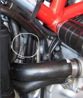

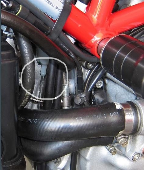

Tegnap Samco vízcsövekre cseréltem a ronda gyárit. Viszont ami itt lényeg, hogy a kiegyenlítő tartályról lehúzva a csövet nem folyt ki a cuicc.
A tartály alját homokos iszapos lerakódás eltömítette, ergó nem funkcionált már kiegy tartályként egy ideje :S. Elég kicsi ott a csőkeresztmetszet, szóval nem kell neki sok.
Mindenkinek ajánlom, ennek a rendszeres ellenőrzését is . Elméletileg Rosso tavaly cserélt hűtőfolyadékot. Lehet hogy utána a friss közeg felkeverte a mocskot....
Mindenesetre elég masszív trutyi volt ott. Ezentúl 10000 ként hűtő folyadék cserét iktatok be és most meg átmosom liqui moly hűtő tisztítóval..

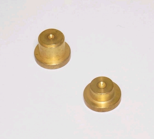

http://www.duc-store.de/epages/15495490 ... D=66475044
csak ezt ismerem . e -nelkül egy tapodtat sem !! ( Meröszerszam )
szelep beallito tüske ---egyszer voltam Boglaron , az ottani Serviceben Etalonnak nevezte egy krapek ...
itt vehetsz nyito sapkakat meretre, de elenörizd, mert a csomagban elöfordul, hogy rossz meret van becsomagolva !!!
https://www.stein-dinse.biz/Ducati/Moto ... 9_773.html
zarosapkak --a fent leirt Tüskekkel a meretet ellenörizd !!
https://www.stein-dinse.biz/Ducati/Moto ... 9_768.html
Miert nem elegendo egy hezagmero lemez? Az a helyzet, hogy meg nem lattam kozelrol a dolgot, csak talalgatok... Miert lesz a meres ezzel pontosabb?
ennek a sapkanak van belúl egy pereme, amin felfexik.
a sapka teteje es ez a perem kőzti tavra kell betenned egy uj sapkat , ez adja az uj erteket--amit ezekkel a "Tűskekkel" kell bemerned .0,05 ha lehet :)))
tehat egy belső eldugott erteket kell kinyomoznod a túskevel kimerni megrendelni berakni.
a belső perem kőrúli perem egy szoknya ami nem engedi oldalracsuszni a sapkat
lemerheted lemezzel is de nem tudod a sapka belső pereme es a teteje kőzti tavot, csak meres utan .
sajnos elkerőlhetetlen a túske
bocs de olyan fura betők jőnnek a tastaturomon----
nezd meg a fotokat mi hogy nez ki, minden mutatja magat :)))
ne probalkozz magad,a Boglariaknak biztosan van nagy doboz amiben 1000 sapka es egyeb kellek van.
akkor erdemes Investalnod, ha soxor akarsz szerelni, es van úgyesseged hozza
ha nem megy a nemet, google forditoja segithet
ez a Stein-Dinse ceg egy renomierte megbizhato kúldi a cuccokat villamgyorsan
sok sikert . . . .

Köszi sejtettem hogy lapkának is nevezhetik kissé erőltetetten ugyan hiszen ez egy hengerszerű test és egy kupak, nem ez a kérdés hanem ez a közdarab érdekel ami szükséges a pontos "lapka" méréshez ,ezt kapni e valahol itthon is.Elég fura hogy a ducati webshopjában nincsen ez a filléres holmi,hiszen ez alapvetés enélkül nincs pontos szelephézag állítás
Ha lett csiszolva a szelep és a fészek akkor már ezekre az akármikre úgyse lesz szükség .

sziasztok
Magyarországon hol kapok és minek nevezik az opener/closer shim pontos méréséhez való közdarabokat.
köszönöm
szelep hézagoló, hézagoló lapka
