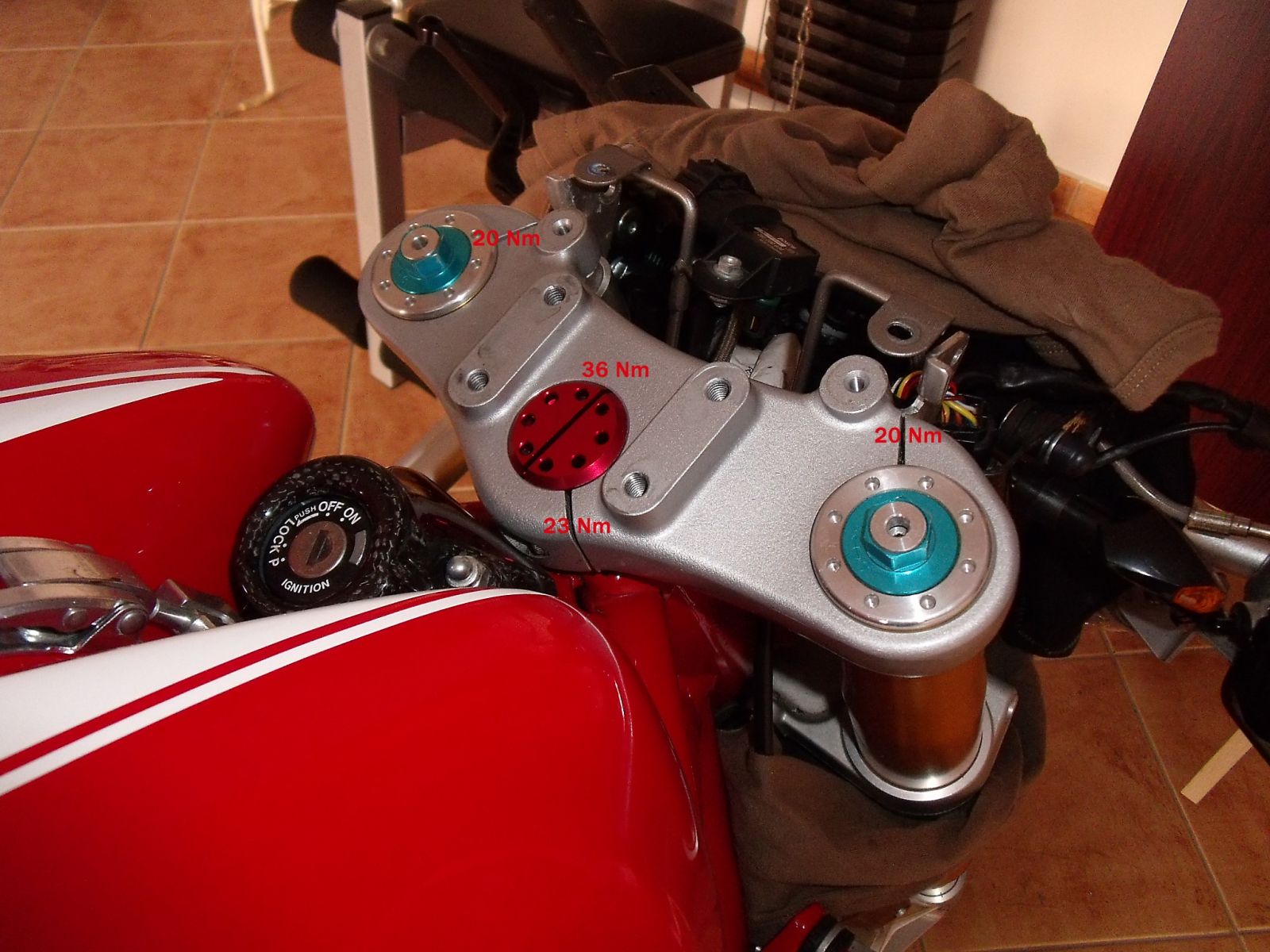

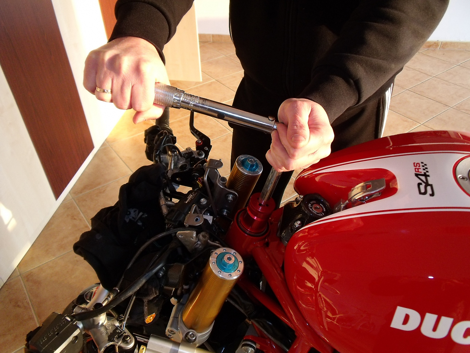

Tegnap kicseréltem a kormánynyak-anyát. A régi teljesen laza volt. Miután az újat az előírt nyomatékkal húztam meg, sokkal stabilabb lett az eleje, de egy személlyel tempós kanyarokban továbbra is beszitál. Utassal teljesen stabil. Visszavettem a villa rugóerejéből és a csillapításból, az is javított a helyzeten, de még mindig nem tökéletes. Mi lehet a probléma? Gumi, de a 36Nm is sok a csapágynak. 30 van előírva Jogos az észrevétel, 30-ra húztam le, a képen írtam el. Szerintem ejtsd is be a telót, legalább a 2. csíkig. Az is sokat fog jelenteni

Tegnap kicseréltem a kormánynyak-anyát. A régi teljesen laza volt. Miután az újat az előírt nyomatékkal húztam meg, sokkal stabilabb lett az eleje, de egy személlyel tempós kanyarokban továbbra is beszitál. Utassal teljesen stabil. Visszavettem a villa rugóerejéből és a csillapításból, az is javított a helyzeten, de még mindig nem tökéletes. Mi lehet a probléma? Nekem hasonlo jelenseg volt tavaly, 150-160 felett mar kezelhetetlenul beszitalt. Pont gumicsere elott alltam es a csere megoldotta a problemat. Nezesd meg az elso kereket centirozonal! ha kagylós az első gumi attól lehet, mennyire szitál be? Mindkét irányba beszitál? Hova van tekerve a gátló? Kirugózás csillapítás?
Nekem a kormányteló 10-11 klikk volt puhától keményig asszem 19 vagy 20 az egész, ha így is csinálja és jó a guma akkor vegyél vissza a kirugózás csillapításából Ertsd ugy, hogy csapkodta a kormanyt, 120 korul csak vibralas de 160 utan mar nem voltam biztos, hogy kezzel meg tudom tartani. Es csak az eleje csinalta, Telok nem voltak beengedve es a gumicsere utan elmult.
Nekem a kormányteló 10-11 klikk volt puhától keményig asszem 19 vagy 20 az egész, ha így is csinálja és jó a guma akkor vegyél vissza a kirugózás csillapításából Gumi kifogástalan, mindkét irányban jelentkezik, kigyorsításkor, 150-160 körül. Ha max-ra tekerem a kormánytelót, az némileg javít a helyzeten. A csillapítást már visszavettem, de még állítok rajta. Mivel két személlyel nem csinálja, még arra gondoltam, hogy esetleg alacsonyabbra engedem a motor hátulját. guminyomás?
