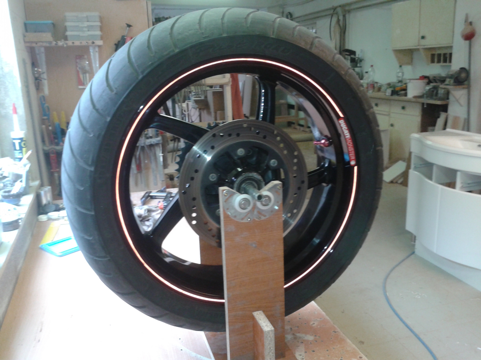

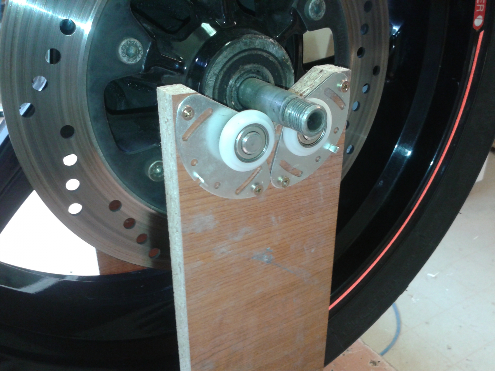

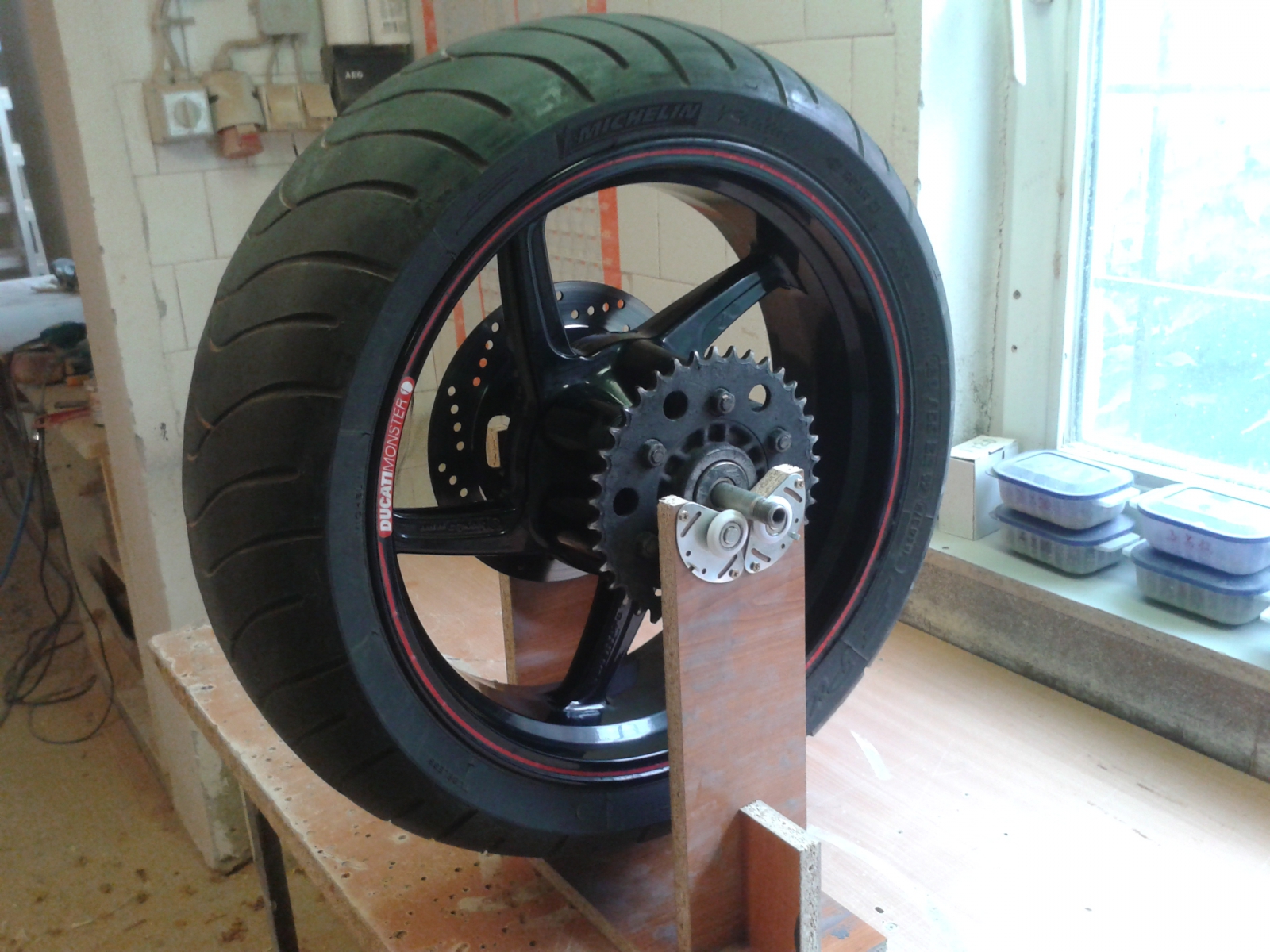

A kerék kieggyensúlyozása . Asztalos lévén az adott dolgokkal kell dolgoznom és bevált . jó hogy nem cukrász vagyUtána elfogyaszthattam volna . így is, ha hód lennél
