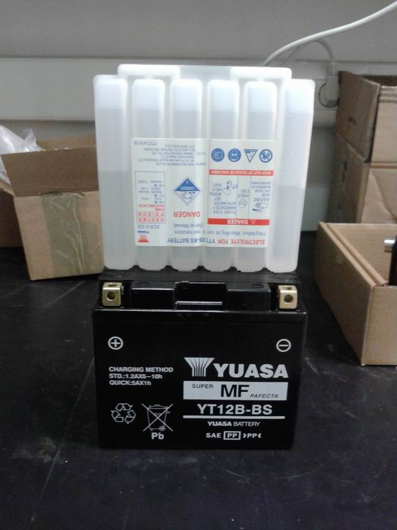

Mai Lecke.
A Párom motorjában megadta ,magát az akksi, persze hogy Péntek este kell hogy kiderüljön amikor másfél év után (Gyerek...) végre Vasárnap elmegyünk együtt motorozni.
Azonnal kellett egy akksi és itt emelném ki a motoralkatresz.eu partnerünk csodálatos hozzáállását miszerint szombat délután el tudtam ugrani hozzá egy akksiért.
De azért tanultam ma is valamit.
Yuasa akksik nem egyszerűek hogy rohadjanak meg.
YTZ7S ami kell bele, volt is, de ami volt az nem YTZ7S hanem TTZ7S.
A TTZ pontosan ugyanugy Yuasa csak nem made in Japan hanem Made in Taiwan, árban sem a TOPLITE kategória ami a Yuasa almárkája és jóval olcsóbb.
A TTZ általában nem a gyárban lezárva savazottan jön hanem fel kell savazni, nagyjából ennyi a különbség.
De amikor jobban utánaolvastam kiderült, hogy a Yuasa a TTZ akksikat nem javasolja oldalirányban 30 illetve hosszanti irányban 20 foknál jobban dönteni.
Persze a párom motorjában is szinte fekszik az akksi...
De aztán kiderült hogy nem a működés miatt nem szabad hanem mert nem a gyárban zárták le és ezért esetlegesen kifolyhat annak ellenére hogy zárt akksi.
Na mindegy majd néha ránézek, de a rohadt életbe egy rendes Yuasa -t akartam venni, nem is volt olcsó (bár akciós volt), és még így sem sikerült.
De mit bonyolítják már szét a dolgokat és a neten sincsen rendes info erről sehol úgy kell túrni hogy melyik Yuasa típus milyen. te én még nem láttam gyárilag felsavazott yuasát A savas akksikat nem is lehet úgy lezárni szerintem hogy fektetve is lehessen használni mert általában azokon van levegőtzető nyílás . És a savas akksik nem gondozás mentesek , időnként fel kell tölteni desztillált vízzel mivel elpárolog . A savnak mindíg el kell lepnie az ólom lamellákat mert különben idő előtt eloxidálódik az ólom , magyarán lebomlik .
Kopi, minden akksi savas, még az is amit a köznyelv zselésnek hív, csak abban fel van itatva a cucc és nem lötyög.

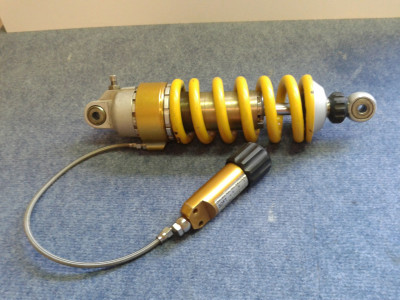

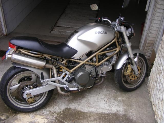

Sziasztok! Új tag vagyok, tegnap óta Ducati Monster 750 tulajdonos!hát a motorra ráfér egy komoly szervizelés, ezért atomjaira szedem és rendberakom. Két dologban szeretnék tanácsot kérni: az egyik az ugráló kilóméteróra mutató (spirálhiba? órahiba?) A másik a számomra rettenetesen lágy futómű.
A hátulja különösen lágy és nagyon alacsonynak tűnik. A magassága állítható esetleg? A rugóelőfeszítést mindenesetre majd feltekerem, hátha segít a dolgon...
Próbálok egy képet is felrakni a motorról. Én az Öhlins szervízben cseréltettem olajat az első villaszárban is, mert enyém is nagyon lágy volt, imbolygott kanyarban. Azóta frankó minden.
Öhlins szervíz: 1095 Budapest Máriássy 8.

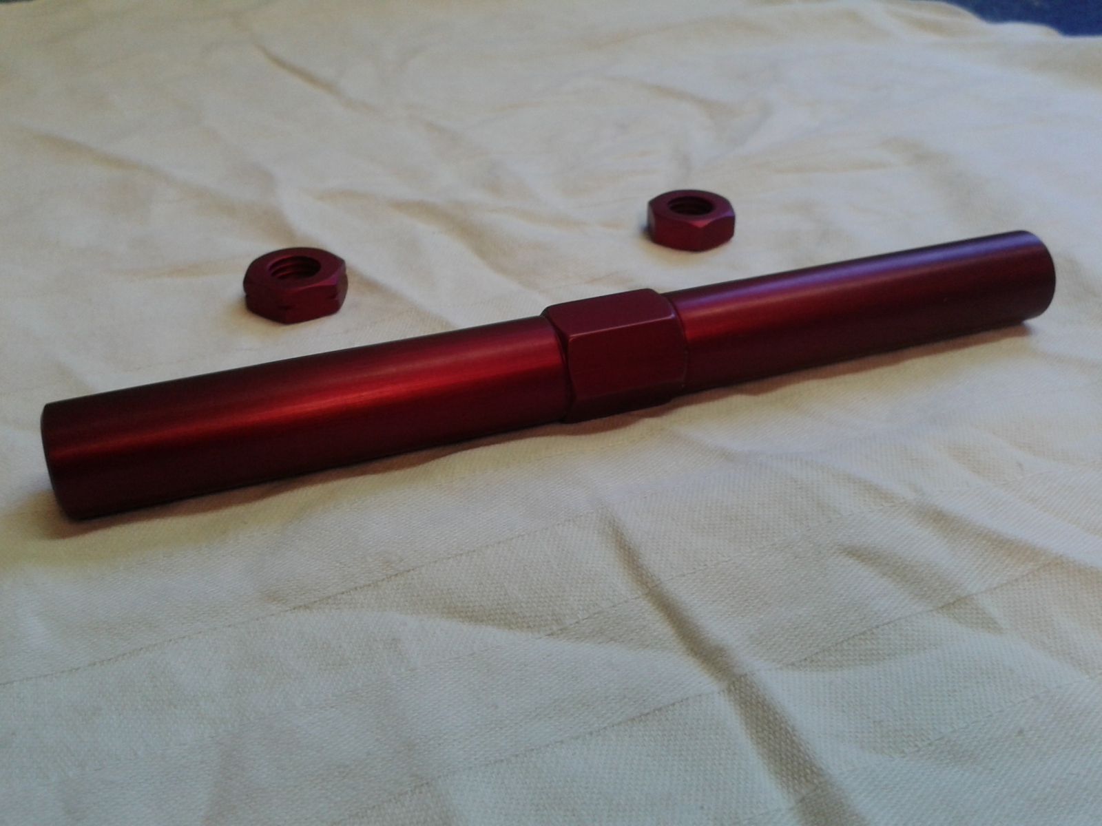

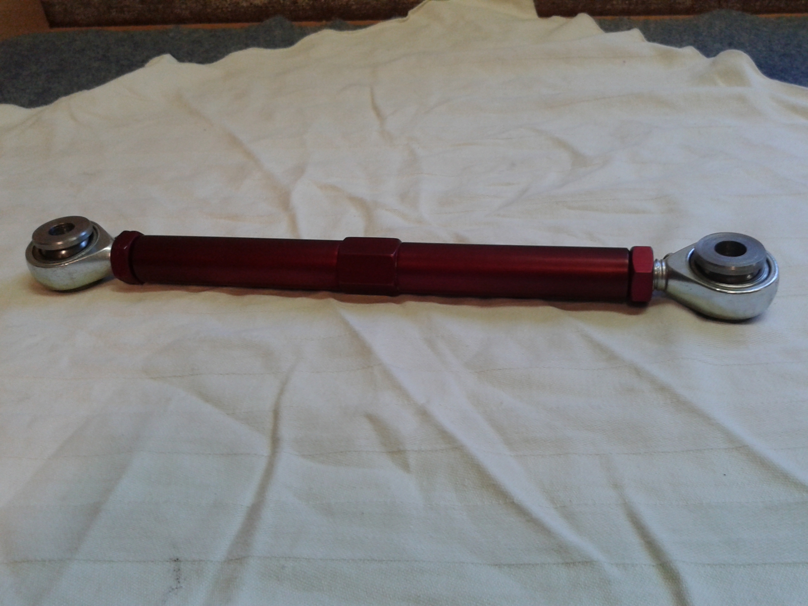

Próbálok egy képet is felrakni a motorról. Szia, nekem a múlt héten emelték meg a Motorosso-ban, sajnos én otthon nem tudtam egyedül megcsinálni, mert fel kellett volna függeszteni a motort. A segédkeret két végén alul van az állítócsavar, ahol csatlakozik a két lengőkarhoz. Azt lehet kifelé csavarni és emeli a seggét. Jobb lett kanyarban szerintem.
itt a leírása hogyan kell: http://www.ducatisuite.com/rearheight.html

szép lett Kopi. Milyen löttyöket használtál savnak és a végén festéknek? Sima akkumulátorsav és ruhafesték . Csak ahogy Sztff is írta sokat számít az előkészítés . És ki kell tapasztalni a technológiát .

minden rosszindulat nélkül kiváncsi leszek mennyire lesz tartós, nekem elég rossz tapasztalataim vannak itthon eloxálást illetően Hát erre én is kíváncsi vagyok de egy próbát megér , főleg hogy tudatában vagyok mennyibe került . egyértelmű, nekem van itt cucc ami 5000ért már akkor csúnya volt amikor elhoztam, és volt kormányom szintén nem olcsón ami 1 szezon után lila volt mert kiszívta a napEmlékezz a rizoma,gold és piros tertályokra.Azokat is megszívta a nap,hiába cicoma
..e
#19063
Mondhatom felbasztátok a cukromat és úgy döntöttem kipróbálom és a végén kiderült hogy nem küldöm eloxálásra a cuccokat ! Ilyet többet ne csináljatok mert a végén legyártok egy prototípust is ! Pl. 1201 Panigale ! A videó alapján csináltad? Mennyi ideig tartott? Szép lett! minden rosszindulat nélkül kiváncsi leszek mennyire lesz tartós, nekem elég rossz tapasztalataim vannak itthon eloxálást illetően Ezt az alkatrészt nem nagyon éri semmilyen súrlódás, nem olyan mint pl egy lábtartó, úgyhogy szerintem ez tartós lesz.
#19062
A videó alapján csináltad? Mennyi ideig tartott? Szép lett! minden rosszindulat nélkül kiváncsi leszek mennyire lesz tartós, nekem elég rossz tapasztalataim vannak itthon eloxálást illetően Hát erre én is kíváncsi vagyok de egy próbát megér , főleg hogy tudatában vagyok mennyibe került . egyértelmű, nekem van itt cucc ami 5000ért már akkor csúnya volt amikor elhoztam, és volt kormányom szintén nem olcsón ami 1 szezon után lila volt mert kiszívta a nap

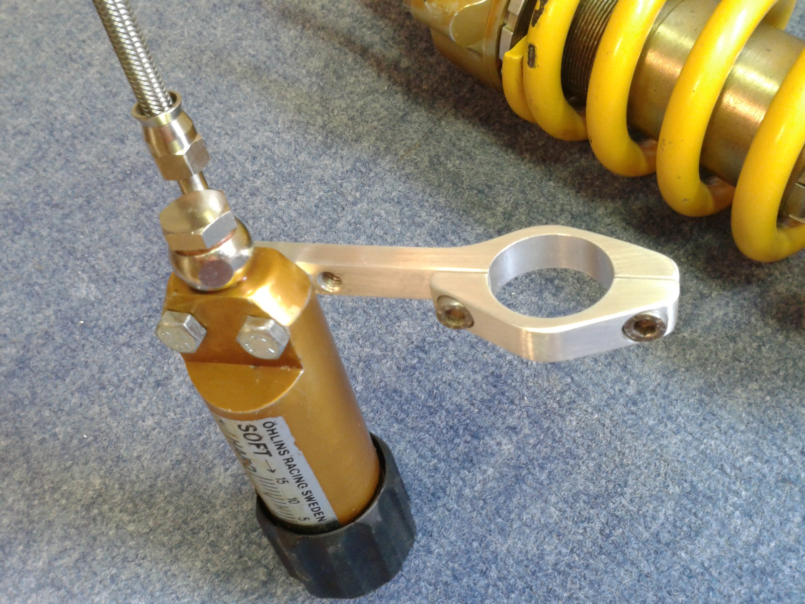

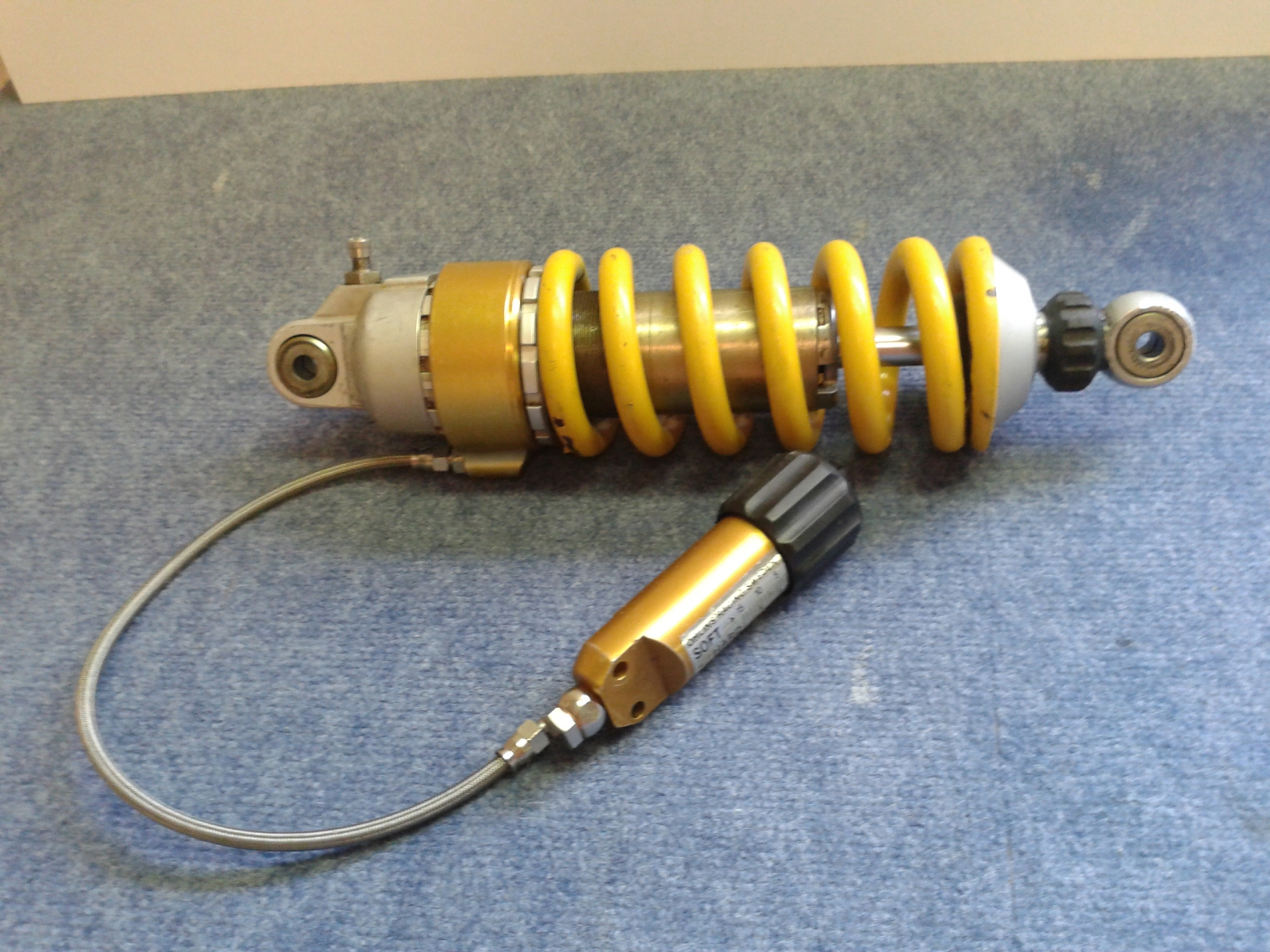

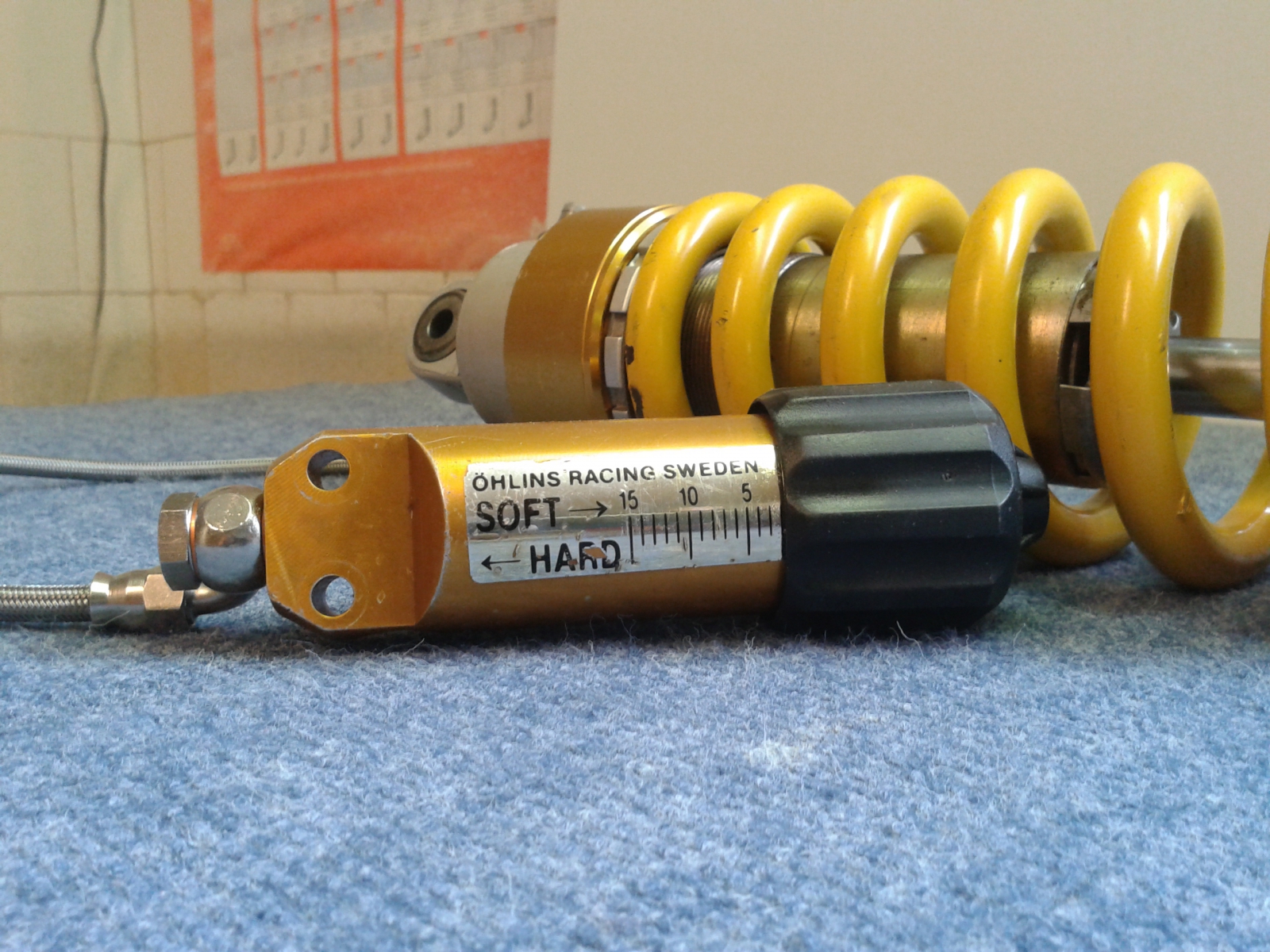

Tavaly vettem egy ÖHLINS hátsó gátlót pici pénzért kb 20 éves , legalább is a típusszáma szerint . Felküldtem szervízbe Pestre , meg is csinálták és mondhatom tökéletesen működik .

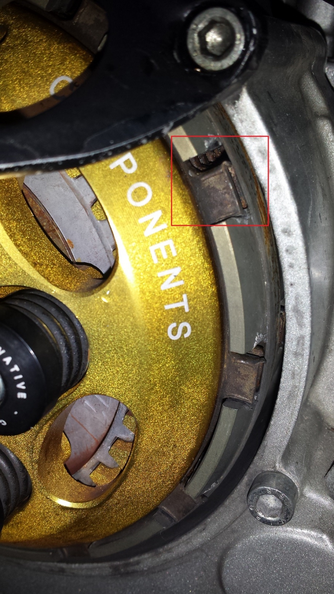

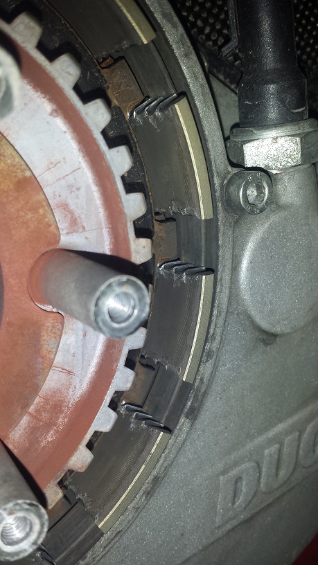

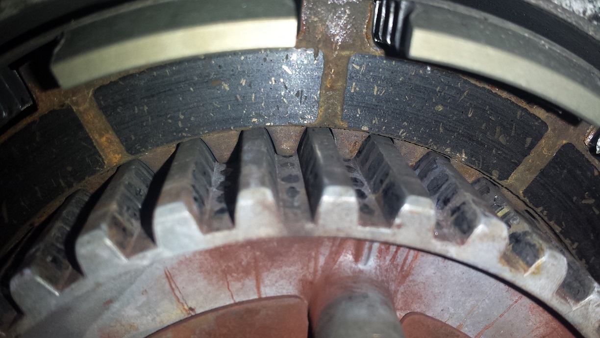

Azokat is néztem, jókat is írtak róla csak hát igen.. az ár
Használtan lett 20-ért egy majdnem új állapotú kosár, 34-ért pedig a kopó Adige lamella szett. Ez így 54e együtt. Hivatalos úton ez a történet 140e Ft lett volna (70e a kosár + 70e a kopó lamellaszett). gyári ergál kosár? Igen, detto ugyanúgy néz ki, mint ami bent van most(leszámítva, h egyáltalán nincs beverődve)
Szétszedtem tegnap újra, és frankón mehetne valami szégyenfalra/ vagy valami olyan helyre, hogy itt aztán ki volt maxolva a megtett kilométer. Hozzátartozik a dologhoz, hogy több mint 2 hónapot vártam a lamellaszettre. A gap egyébként december óta bő 1mm-el nőtt, de lehet keveset mondok, már nem emlékszem. Már baszottul idegesített a holtjáték, és gondolom így még nagyobbat vert oda a kosárnak. Épp' ideje a cserénekhát ez odavan
Szétszedtem tegnap újra, és frankón mehetne valami szégyenfalra/ vagy valami olyan helyre, hogy itt aztán ki volt maxolva a megtett kilométer. Hozzátartozik a dologhoz, hogy több mint 2 hónapot vártam a lamellaszettre. A gap egyébként december óta bő 1mm-el nőtt, de lehet keveset mondok, már nem emlékszem. Már baszottul idegesített a holtjáték, és gondolom így még nagyobbat vert oda a kosárnak. Épp' ideje a cserénekNa ilyet se lattam eddig, ennyire szetvert kuplungot

most kell majd kopót cserélnem, ha igazán tutira akarsz menni létezik stm 48 fogas kosár és lamella, csak előbb nyerni kell a lottón Azokat is néztem, jókat is írtak róla csak hát igen.. az ár
Szétszedtem tegnap újra, és frankón mehetne valami szégyenfalra/ vagy valami olyan helyre, hogy itt aztán ki volt maxolva a megtett kilométer. Hozzátartozik a dologhoz, hogy több mint 2 hónapot vártam a lamellaszettre. A gap egyébként december óta bő 1mm-el nőtt, de lehet keveset mondok, már nem emlékszem. Már baszottul idegesített a holtjáték, és gondolom így még nagyobbat vert oda a kosárnak. Épp' ideje a cserénekCsatolmányok:
2014-05-16_19.30.43.jpg (664.16 KiB) Megtekintve 49778 alkalommal2014-05-16_16.34.58.jpg (154.72 KiB) Megtekintve 49778 alkalommal2014-05-16_16.30.26.jpg (262.25 KiB) Megtekintve 49778 alkalommal

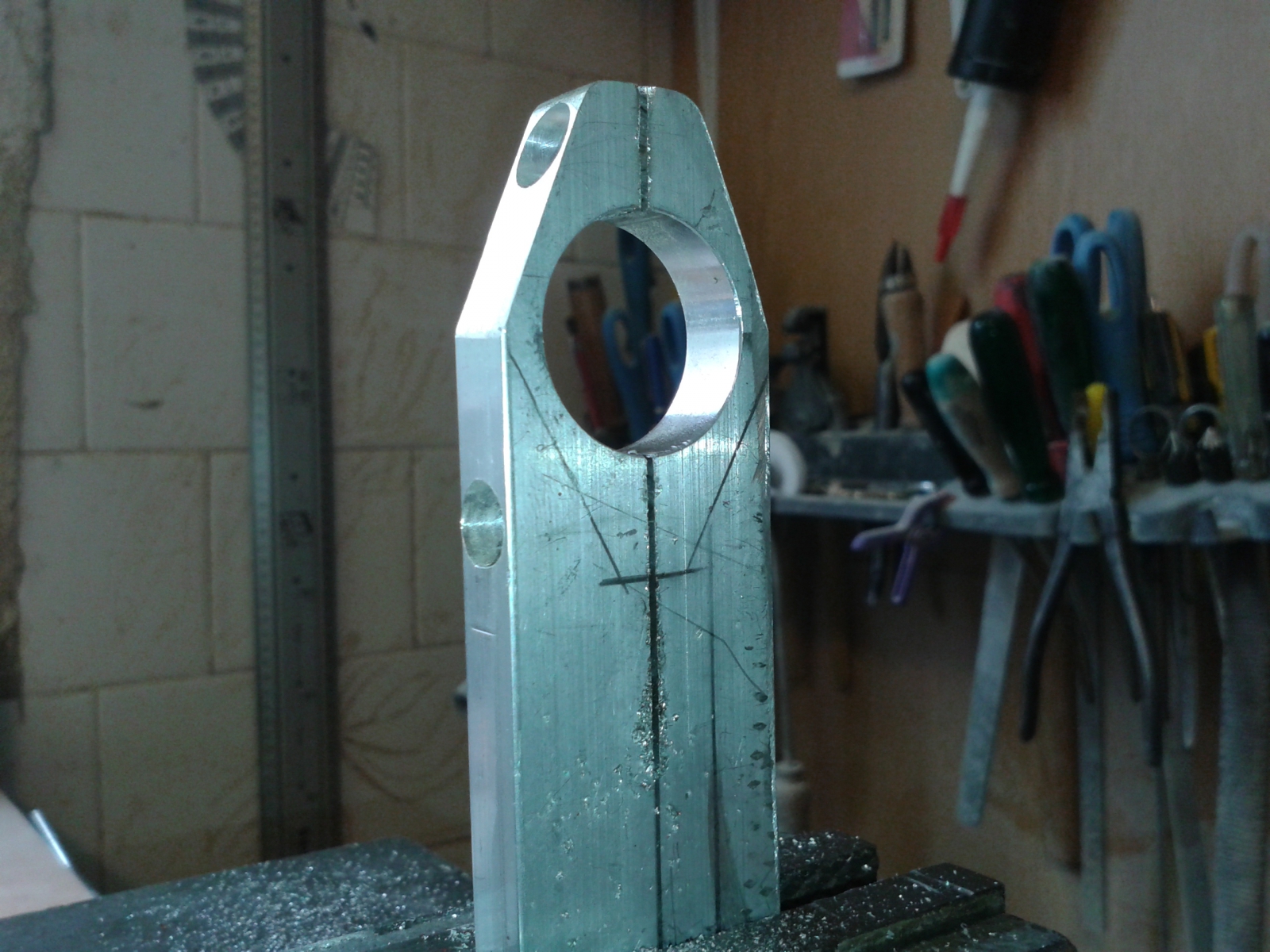

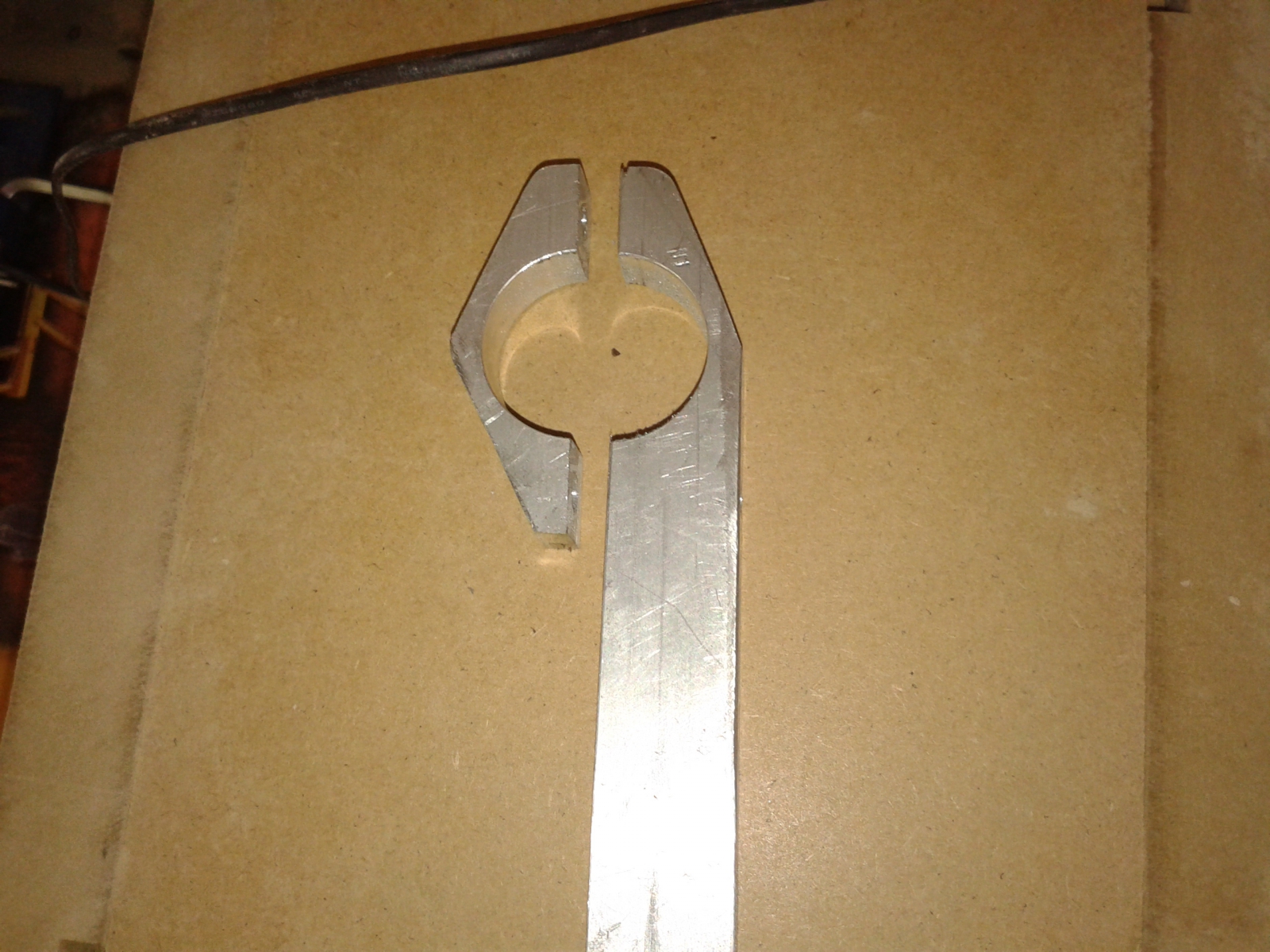

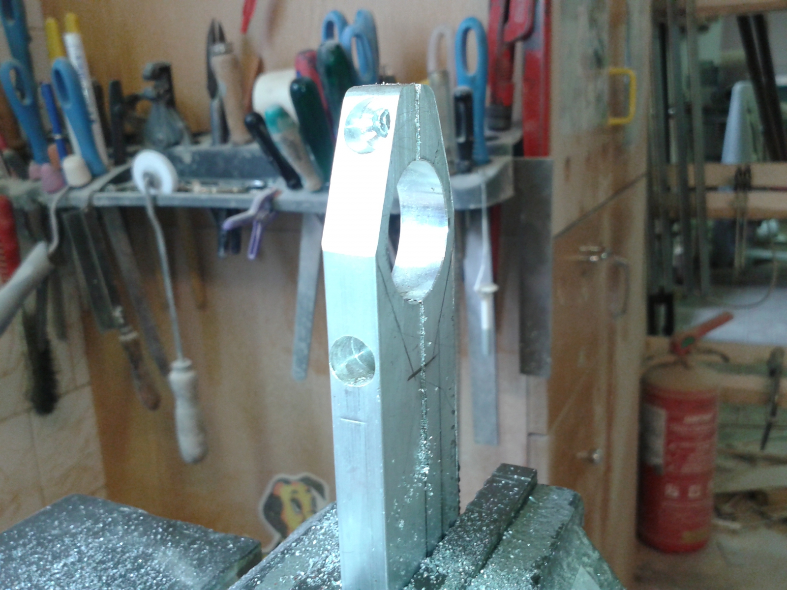

CNC made in hand made Szép lett! Eloxot is házilag akarod megoldani? PETTI klubtárs mesélt valami módszert ételfestékkel
#19045
Alapanyag kb 100 forint . Munkaóra kb 2 . Eloxálás nagy kérdés , majd kiderül ! elox kell különben nem lesz szép
#19044
