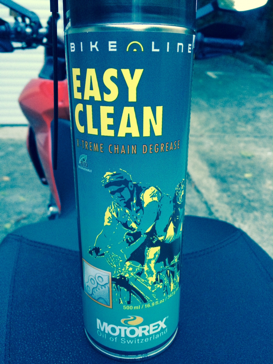

Végre megtaláltam azt a cuccot ami mindent visz, mint a piros hetes!
Nem bántja a fényezést és a műanyagot sem! Nagyon gyorsan szárad és foltmentesen tisztít!
Egy bringa szerelő ajánlotta és tényleg szuper!
2ezer párszáz pénz!
akkor már inkább ez és még olajad is van !!!!!!!!
http://motoralkatresz.eu/termekek/KN/Sp ... 99_5000EU/
