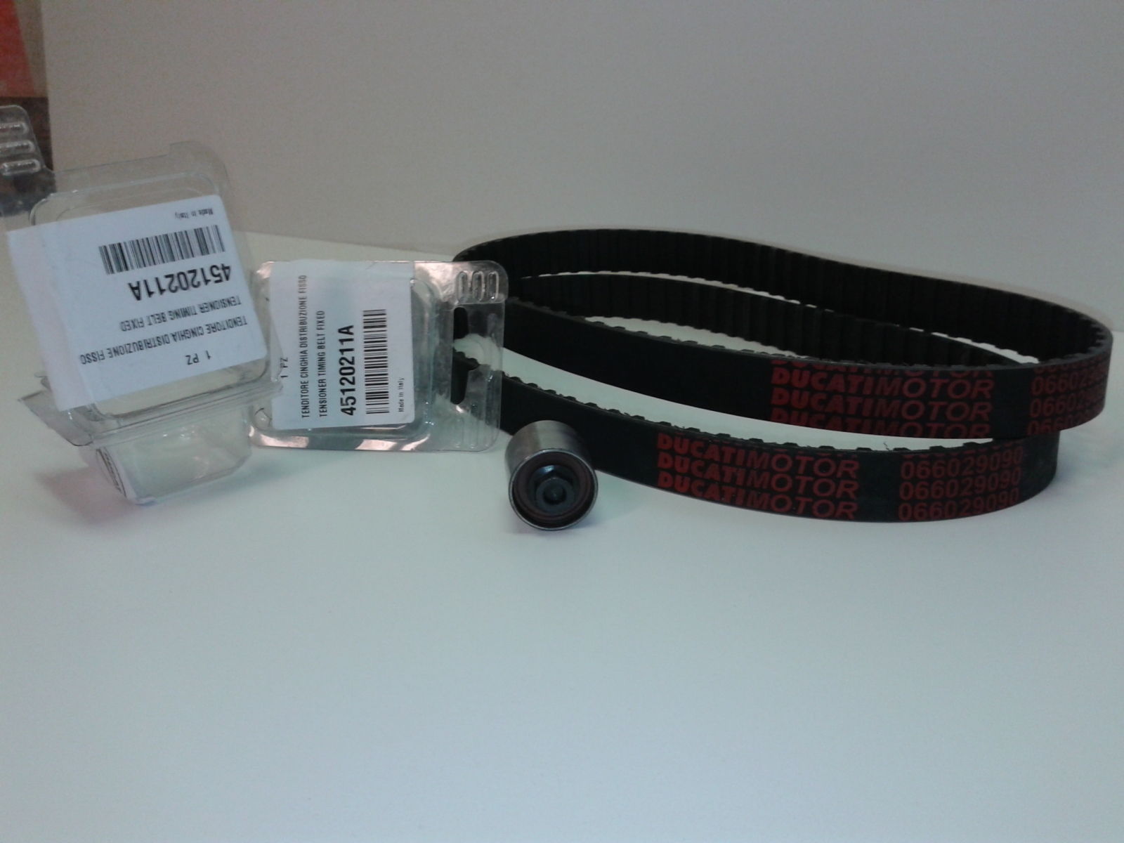

Kopi te kinél javítod a moci? azaz ki végzi el a szíjcserét?
Látom szegedi vagy és egy emberke nekem is jó lenne majd télre aki lecseréli....mert itt a környékben nem nagyon értenek efféle mocihoz, csak japánhoz! Mert ha jól tudom, frekvencia mérővel állítják be a szíjfeszességet, találomra meg nem illene vezérlés alkatrészét csak úgy feldobnom! Köszi előre is! Nem akarlak elkeseríteni de a környéken nincs szerelő . Én magam cserélem hallásra , erre a frekvenciára hangoltattam be a fülem a gyorstalpaló zeneiskolábanLegközelebb Cegléden a Doki rendel .
Üha! Azt hiszem kell műszert szerezni és ki kell tanulnom és ezzel foglalkozni....legalább a délvidék ne legyen elhanyagolva szíjcsere ügyben!Neten láttam olyan videót, hogy telefon+app segítségével mérték a frekvenciáját a szíjnak. Nem tudom, hogy ez mennyire pontos vagy járható út.

Megérkezett a megrendelt cucc ! Valaki tudja a fix görgők élettartamát ? Nem merek kockáztatni kb 50 ezer lehet a gépben . De szégyenlem is magam mert azt hangoztattam hogy rendszeresen kell cserélni a vezérszíjat , kb 30 ezer és négy év volt már benne úgyhogy ideje volt !
