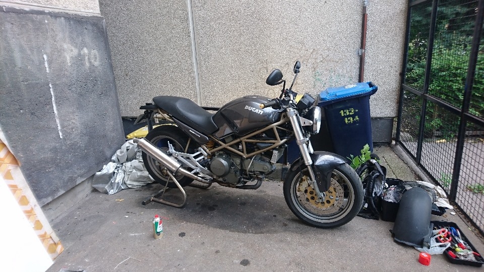

Az akksi vásárlás egyértelmű volt, tekintve, hogy cellazárlatos lett és 2 órán keresztül nem tartotta a feszkót. A nyertes egy JP lett, feltöltöttem savval, ment a töltőre. Sajnos szinte utcán parkolok így a csepptöltő nehezen kivitelezhető.
Amíg töltődött megszüntettem az alsó kuplungmunkahenger folyást, újra, remélem véglegesen. A frissen vásárolt, felújított munkahenger falán lévő lerakódások miatt egyenetlen volt a felület, és szerintem eltartotta a tömítést. Kézzel fel lett csiszolva, amennyire lehetett, egy barázda sajnos visszamaradt egy korábbi sérülésből. Ha nem áll meg az olajfolyás, akkor ez a munkahenger is kuka.
Elvileg már csak a repedt oldaldekninél szivárog az olaj. Azt viszont szerintem meghagyom a szerelőnek, még megsértődik, hogy elveszem a munkáját.
Töltés után az akku bele is került a vasba, utána tudtam méréseket végezni, sajnos kihúzott sluszkulcs mellett mértem 100 mA áramszivárgást, ami még akkor is sok lenne, ha egy beriasztott autóról beszélnénk. Ma délután folytatódik a hibakeresés. Ha nem lesz meg akkor egy áramtalanító kapcsoló beépítése várható, addig marad a saru le-fel szerelése hosszabb megállásoknál.
Közben elszakadt amúgy a kilométeróra spirálom, és melegedőfélben lévő motorral piros lámpa előtt megállva lefullad a motor, ha nem vigyázok, és nehezen indul újra, de már csak nevetni tudok azon, hogy folyamatosan van valami a géppel, imádom a rohadékot:) Szeretek szerelgetni, de kezdek kicsit aggódni, hogy ez egy végeláthatatlan folyamat, 19 éves szegénykém, de jó lenne már egy hetet tökéletes géppel, problémamentesen motorozni.

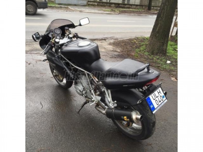

Jelentem friss Ducati tulaj lettem, turázni megvettem Szlovakia legolcsobb Ducatijat. Feleségem nem nagy oromére. A vegen csak annyit mondott, rendben, ha ilyen jaték kell. De mast nem kapsz szuletésnapodra!
ForumRider,
A kommentet most nem nagyon ertem.
Gratula. A piac legolcsobb motorjat "mindig jo otlet" megvenni. En is igy tettem tavaly. Jovo ilyenkor majd add ossze, hogy mi mindenre kellett mennyit kolteni. Benne vagyok, hogy kozosen adjuk kozre a vegeredmenyeinket. Jo moka lesz, tanulsaggal.
De az osszeados buliban benne vagyok, Eur ban adom:
1350Eur vétel, 60Eur aksi, 40Eur szerviz, 70 Eur biztositas, 33 Eur nevreiras, 70 Eur olajak, Xeramic es lancspray.
1623Eur.
260 lessz 2 Angol szarmazasu uj kipufogo-ovalisak,E betusek.
1900Eur.

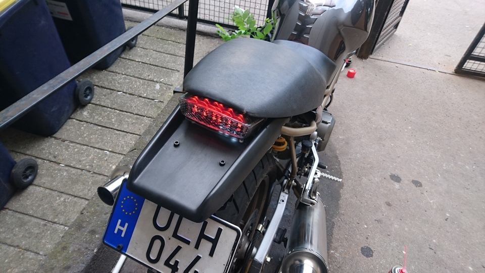

Mindkét véleménnyel egyet értek,a sárvédő esöben jól jöhet még, első sorban a matt színének megszüntetése végett van eltávolítva, viszont közben megtetszett a Motor nélküle, és elég Sok monstert látok sárvédő nélkül. A teleszkópra talán nem is annyira veszélyes mivel a kerék visszatérő ágában csapná rá a vizet, viszont a láncvédelem végett festés után visszakerül.
A hátsólámpába épített index viszont kiválóan látszik oldalról és hátulról is, mindenesetre a féklámpa rész jogos, azt valóban megfelezi. Szóval az se végleges, mindenesetre a régi szétégett foglalatú gyári lámpa és a vacak beázó-zárlatot okozó indexek után megváltás.
Az oldaldekni festését sehogy nem úszom meg, a jobb oldali kuplungfedél festése sem makulátlan, abban biztos vagyok hogy színben passzolót még véletlenül sem fogok találni. A hegesztés ellen szól hogy el is vetemedhet, akkor meg ki nek tömíti ember fia.

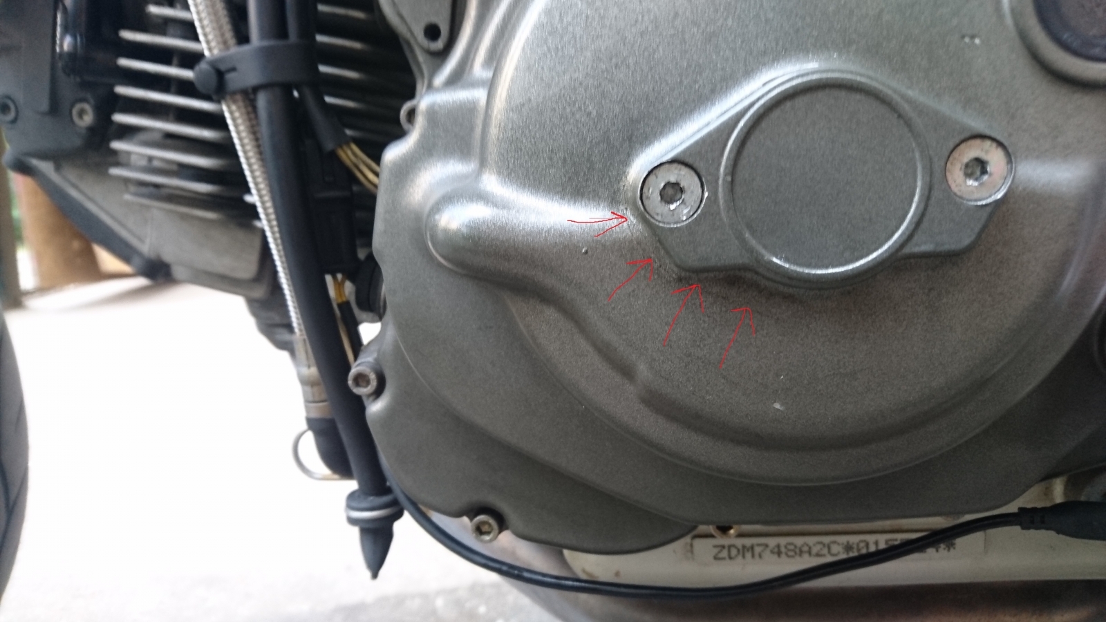

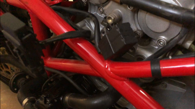

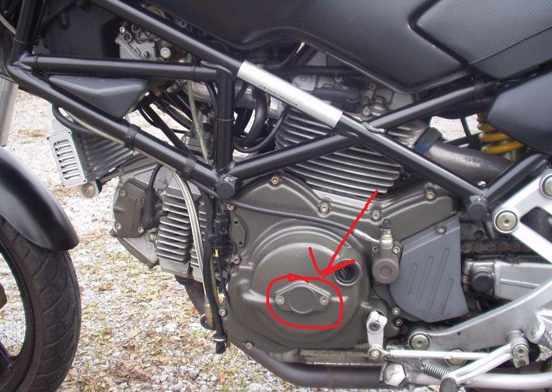

Kedves Márkatársak, otthoni szerelők. Kezdek kilábalni a korábban említett javításokból esztétikai csinosítgatásból. Minnél többet foglalkozok a motorral, annál több apróság kerül elő, de egyre jobb lesz, van fény az alagút végén. Köszönöm a tippeket amiket adtatok, cserébe feltöltök pár képet, sajnos előtte fotóim nincsenek, de alakul a vas. Ledes hátsólámpa, benne indexxel, mini index előre, minden villog világít aminek kell. A rendszám rész átvariálva, de a farok maradt, kiderült hogy arra támaszt az oldaltáska.. öngól lett volna a levágás. Amit lehet políroztam, a vázat festeni akartam mert olyan volt mintha rozsdás lenne, de az izmos két délutános csiszatolás újávarázsolta, akárcsak a kipufogót. Lánc tisztítás, hátsó sárvédő eltávolítás, sokkal szebb lett na, legalábbis szerintem.
Viszont ahogy foglalkozok vele mintha újabb hibákat generálna. Elkezdett folyni az uj kuplung munkahengerem, megcsináltam, csak a tömítés volt kimozdulva. Elszakadt a kilométeróra spirál, nem dráma, úton van az új. Újabb olajcseppek jelentek meg alatta, a generátorfedél tömítésre gyanakodtam, de a nagy tisztogatás közben észrevettem, hogy a fedélen van egy hajszálrepedés. És itt a nagy kérdés, ezzel mit lehet kezdeni? Csak a dekni csere, vagy valahol hegesztenek jó minőségben Pest környékén?
Szerintem keress bontottan egyet, ha hegesztik a fényezés is tönkre megy, ez szinterezett...

Szia! Az a hátsó lámpa önmagában nem lesz elég irányjelzésre, ha tényleg szeretnéd, hogy tudják merre mész, tegyél még mellé oldalakra irányjelzőt. Arról nem is beszélve, hogy ha irányjelzel, akkor hírtelen fele akkora lesz a féklámpa felületed is. Nem veszélytelen, ez már többször téma volt itt a fórumon.

#21644
Monster 750 blokkjának bal oldalán van egy fém ablak, amit két csavar fog. Ez alól folyik az olaj, egyre durvábban, nem találok hozzá tömítést. Csak pasztával érdemes próbálkozni? Milyennel típus vált nektek be? Jól sejtem, hogy az olajat le kéne cserélnem/engednem a művelethez?
Nincs valakinek javítási kézikönyve a típushoz?
Szia! a "kis ablakot" ha leveszed O-gyűrű van alatta az kellene cserélni. Itt felénk a csapágyboltban pl. kapni ilyet!
Egyébként azt hiszem a motor álló helyzetében nem kellene folyni neki szerintem nincs olyan magasan az olaj szint. Lehet hogy tévedek!
#21643

Sziasztok, 2005-ös Monster S4R motorom kisebb festésen esett át, és ehhez valamennyire szét kellett szednem. Most, hogy összeraktam gyújtás kapcsolás után egy relé kattog elég sokáig (2-3 perc) és nem hagyja abba. Amíg ez nem áll meg, nem is indítható a motor. Esetleg valakinek tapasztalata, hogy ez normális e, vagy valamit esetleg rosszul raktam össze? Vagy ha az AC pumpa reléje, akkor mennyi ideig tart a folyamat?
A képen látható a kattogó relé.
Köszi előre is.
