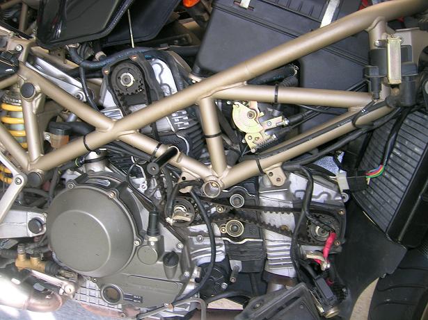

Vizcsővekbe van bedugva a két gomba(hengerenként).
(netes kép, de ugyanez a blokkom) nem akarok hülyeséget mondani, de szerintem a gombánál van a hőérzékelő is. azt nem tudom, hogy része vagy külön van. tuti nekem egyszer volt ilyen LO gondom a monsteren, és akkor a bimetál cseréje lett a megoldás, de szerviz csinálta, szóval ötletem sincs pontosan mit és hol
(netes kép, de ugyanez a blokkom)Csatolmányok:

Üdv mindenkinek! Segítsetek kérlek!
Időszerű lett egy vezrműszíj csere a 2001-es 750 ss-emen, de sehol sem találok. tanácsolták hogy helyettesítsem de nem tudom mivel kéne. Tud valaki pontos szíj adatokat? Megegyezhet a 97-ig gyártott ss-ekével? Az ugye 68 fogú, 68x19-es. Sürgős lenne!!!
Köszi előre is! A katalógus szerint igen:
http://web.daycogarage.com/catalogue/hu ... =1&t=3#aDP
Köszi szépen
#19446
Köszi előre is!

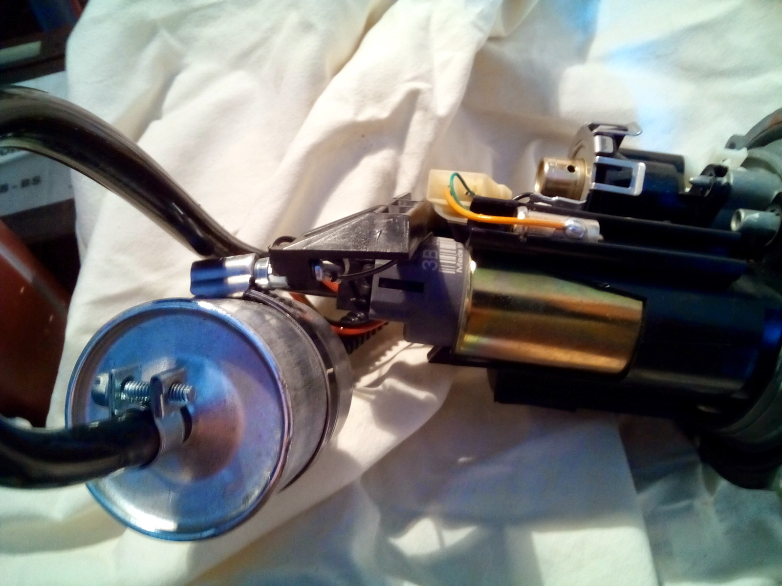

Nem tudom volt-e már, ha igen, akkor elnézést.
A tankban lévő üzemanyagszűrőről van szó, az injektoros modellekhez. A gyári horror árú szűrő az alábbi módon pótolható úgy, hogy igényes is legyen meg olcsó is:
Az alábbi linken láthatóak a gyári szűrővel csereszabatos modellek:
https://alkatreszek.hu/Uza.szUrO_mahle- ... HL+KL145|P
Ezekkel egyetlen gond van, mégpedig, hogy nincs a szélükön a rögzítéshez szükséges fül - az teszi lehetővé ugyanis, hogy a nyúlványhoz csavarozzuk.
A fül pótlásához venni kell egy AWAB - vagy hasonló rendszerű - csavaros bilincset 32-50mm méretben. A szorító csavarba bele kell fúrni egy 2,5mm-es fúróval 10mm mélyen, majd úgy meghúzni a bilincset, hogy a szorítócsavar a tankbetét nyúlványához igazodjon. Ha így igazítod, az ott lévő 3-as lemezcsavart könnyedén bele lehet csavarni a bilincs csavarjának furatába, a mellkelt képen látható módon.
A szűrő márkától függően ~3000 Ft., a bilincs ára ~200 Ft, a csavar ugyanaz, amely a gyári szűrőt fogja. Ha 2,5 mm-es fúró nincs kéznél, ~150 forintért vehető.
