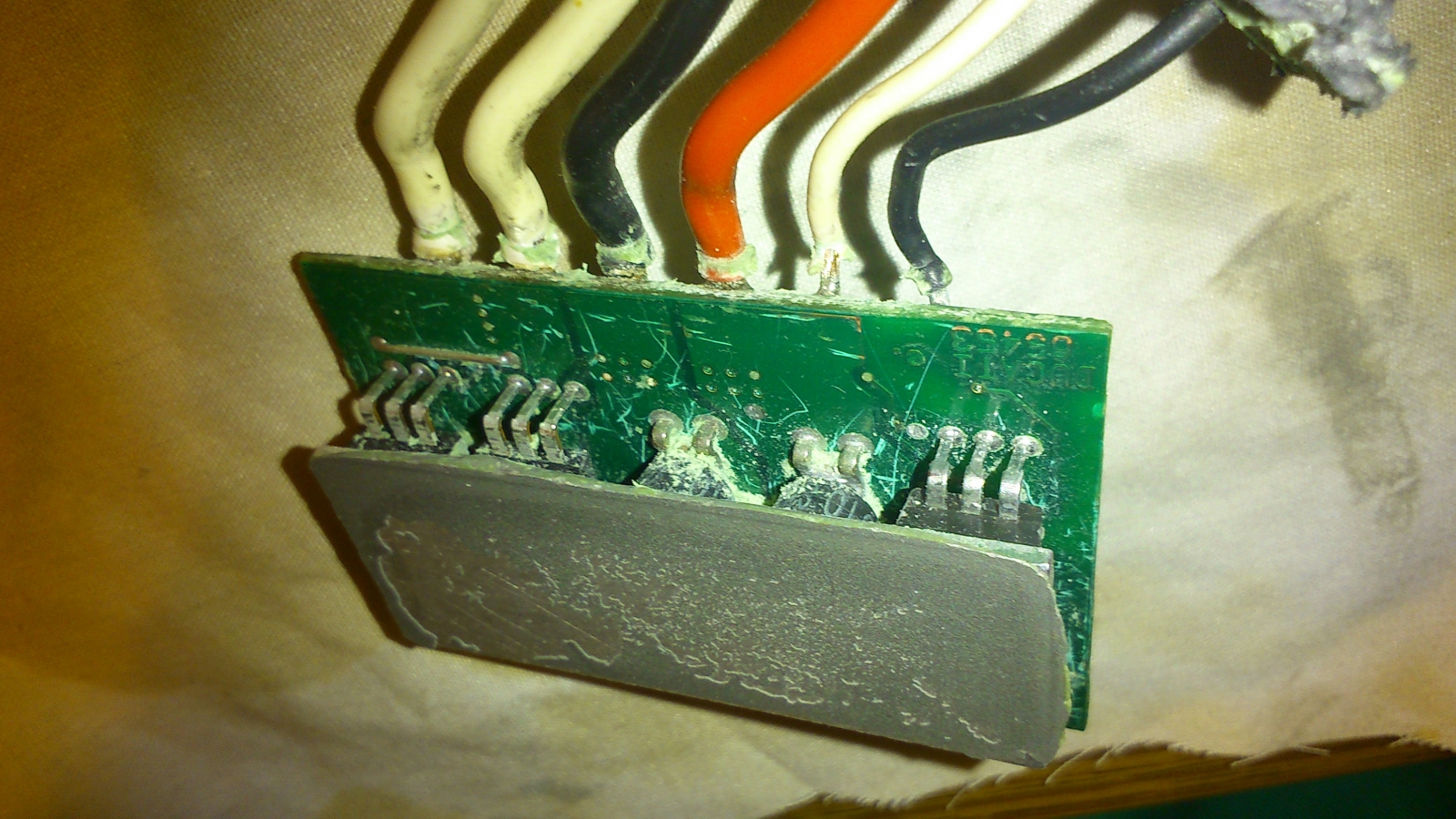

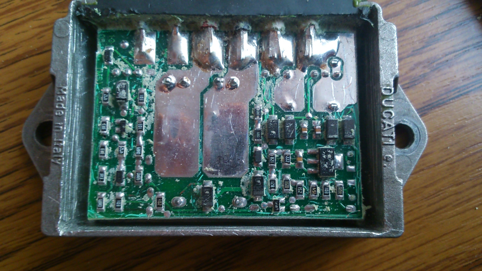

#19502
Tuti, hogy érintkezési gondod van, a mozgás-mozgatás erre utal. Mivel a töltőkör és a hőfok között SEMMILYEN kapcsolat nincs, ezért én azt is ki merném jelenteni, hogy test csatlakozási problémád van. Egyes rosszabb mozdulatkor, nem érintkezik a testkábel és az érintett egységeken másfelé folyik az áram, emiatt bolondul meg pl. a hőfokmérő is.
Amit én tennék:
Akkusarukat le, alaposan megtisztítani. A pozitív kábel másik végét is alaposan megtisztítanám. Keresd meg a testkábel motorblokkra való csatlakozási pontját is - ott egy csavaros csatlakozást fogsz találni. Szedd le, drótkefével csiszpapírral ALAPOSAN minden felületet tisztíts meg mielőtt visszateszed. (Ez az egyik legsarkalatosabb pont!) Ezután az ÖSSZES csatlakozót amit csak találok a motoron széthúznám, majd befújnám kontaktsprayvel, hol oxidációt is találok, ott jól meg is kapargatnám, utána fújnám át. Ne hagyd ki a biztosítékokat sem, mint ahogy a fesszabályzó csatiját se - sőt főleg azokat ne, mert ellenben a többi csatival azok nem vízszigeteltek. Ha ezek sem segítenek, akkor szakemberhez vidd mindenképpen, mert valamelyik részegységben belül van a hiba. Köszi a segédletet! Ezért is bíztam benned, mindig korrekten leírsz mindent!
Odáig már eljutottam a hétvégén, hogy a létező összes csatit átpucoltam, volt amit össze is roppantottam szándékosan és nyomtam rá újat.
Valószinűleg hogy az LO is meglett, valamikor szivároghatott a fagyálló a gumicsőnél, és a gomba csatija pont alatta van, a csati belölről borzasztóan el volt oxidosodva, csere és tesztköröknél nem jött előaz LO ugrálása! De töltés még mindig nincs.
Töltő szál viszont már pár perc után is felforrósodik, terhelés nélkül lassabban. Álló motornál, két genszál között 0,7ohm az ellenállás, genszálak bármelyike testhez képes szakadást mutat. Járó motornál bármely genvezezték és test között nincs AC fesz, kettejük között 10,1-10,2volt, akkusarkon 30,4volt! hoppá! Váltóáramnak pedig elméletileg nem is lenne szabad akkusarkon lennie. Ha jól informáltam magam.
Mostmár az a kérdés, milyen feszszabi kütyüt vegyek rá, vagy van jobb mint a gyári, amivel ki lehet váltani?!
Először is vidd el legalább egy autóvillamossági szerelőhöz és mutasd meg neki a fesszabályzót, hogy nézzen rá, mérje meg, ne magad dönts róla, mert nem olcsó dolog és lehet, hogy amellett, hogy feleslegesen veszed meg, valami más hiba miatt leég az új meg még valami más is.
Amit második részről tanácsolnék meg fogtok kövezni, de vállalom ezt is, mert eddig jók voltak a tapasztalatok:
- Ne végy használt fesszabályzót!
- A Ducati Energia-nak vannak helyettesítő/univerzális termékei, amik egy fokkal olcsóbbak, mint a gyárból jövők (egyébként azokat is a Ducati Energia gyártja), de még mindig aranyárban vannak;
- Vannak itthon is univerzális fesszabályzók, ám minden szép ígéret ellenére azok nagy része is onnan jön, mint amit a következőben fogok javasolni:
- Kína, Aliexpress.
Csak egy példa a múltból: Jóbarát/volt kolléga Szuzijában elszállt a fesszab. Használtan 10e felett, újonnan egy utángyártott (tehát kínai) 20e felett, a gyári még ettől is drágább. Aliexpressről egy olyan, minek még a csatlakozói is stimmeltek, csak fel kellett csattintani, 19€. Lehet számolni, de akárhogy is brókerkedünk, 6e-nél akkor is megáll a dolog. szerintem még akkor is megéri, ha évente ki kell dobni egyet, de rendszerint nem kell.
Hogy a szállítás minimum két hét? Hja, van az a mondás, hogy szűznek maradni meg "ténykedni" egyszerre nem lehet...
Erről volt szó: http://www.aliexpress.com/item/Black-DC ... 38129.html
Egyébként azt javasolnám, hogy nézd meg csatlakozóidat. Akkor van a legnagyobb szerencséd, ha 5 vezeték megy a szabályzódba, mert akkor szinte lehetetlen mellényúlni: a három - rendszerint egyforma - kábel a generátor tekercseire megy, a két másik pedig a közös gerjesztőtekercsért (magért a feszültség mértékének a szabályzásáért), illetve az előállított feszültség betáplálásáért felelős. Még ha a csatlakozók nem is stimmelnek, akkor is maximum átrakod a régiről és meg is vagy.
De nem kell feltétlenül berhelni sem. Ha rákeresel a Ducati ST2 regulator vagy a Ducati ST2 rectifier kifejezésekre akkor már látod is azokat, amiket kifejezetten a régi helyére gyártottak.
http://www.aliexpress.com/wholesale?cat ... +regulator
Végezetül, ha ezzel meg is vagy futtass le egy ugyanilyen keresést az eBay-en és fogod látni, hogy ugyanezeket kapod kétszer-haromszor annyiért, elmés csencselők közvetítésével. Az a legszebb, mikor megrendeled a cuccot pl. a UK-ből vagy Olaszországból és a fizetés után az eladó írja, hogy a csomag Kínából jön.![]()
Üha, köszi ismét ezt a sok irományt és tanácsot!
Nézegettem az oldalon, és valóban filléres áron van, "nem ér annyit a kísérletezés".
Egyébként kísérletezés terén szétbontottuk faterral a szabit, két dióda gatya benne. Azt is be lehet szerezni, csak nem magyaro.-n(szándékosan kisbetűvel). Ha meg bejön, akkor köbö 2ezerFT-ből meg van csinálva!
Igen a helymódosításon már agyalok, hogy hova lehetne rakni, hogy több levegőt kapjon hűtés szempontjából, vagy a procihűtő se rossz megoldás, csak ott nincs hely, ahova eredetileg a helyéni is van a szabi, akkor meg miért ne raknám szellőztetett helyre.
Manapság ami nem kínai az hamisítvány, egyébként ki lehet azok között fogni jó dolgokat...bízok benne én is így járok majd!
Képen a szabim, holnap dióda keresés lesz egy öreg szakinál, hátha találok...jót!

Üdv mindenki és Ketyosz! Megint itt vagyok ezzel a rühes akku bajjal, az agyatoka megyek tudom, nekem meg a motorom. De csak hozzátok fordulok.
No, az akku az bitang jó, baja csak az volt hogy mélykisütött lett. 36órás töltés után olyan mint bika, többszöri agyongyepálás után is.( agyongyepálás=akku terhelő műszerrel 300Amperos [mert kisebbet nem tudott már terhelni] terhelésnél fél percig se esett 11volt alá, majd vissza is állt a 12,4. egyébként 98%-ot dobott a műszer rá).
Hoppá, szopatás az emeleten ott kezdődik, hogy melegen NO töltés. Ezért süthette ki az akut. Konkrétan hideg (napi első) indításnál, 11v alá nem esik az indító fesz; töltés 13,8-14,1, világítással és minden vacakkal együtt is megemeli 13,8ra és kikapcsolva a fogyasztókat, visszaáll a 13,6-14,1 közé.
Viszont ahogy melegszik a moci, úgy romlik a töltés( 2óra aktív használat után már 12voltal is alig tölt.)
A másik észrevétel ami közös gocpont lehetne esetleg, de lehet hogy nem értek hozzá, sőt biztos.
Van ezen a csoda mocin egy kis kijelző az órák alatt, ami üzemanyagot, időt, és vízhőfokot jelez vissza. Ugye még nem melegszik addig a vízhőfok 45fokig LO(alacsony hőfok)-t ír ki. Majd melegszk és mutatja az értéket. Mivel minden felé jó utak vannak, így döccenőkből sincs hiány. Van hogy döccenésre elugrik a kijelző LO-ra, holott előtte pölö 85fokot mutatott, majd megint döcc és visszajön a hőfok. Azt megfigyeltem már hogy mikor pont úgy sikerül megállni a garázsnál, hogy LO-s a forró víz. akkor 100% hogy nincs töltés, de pölö ha betolom és megdöccen a bejárópadkánk és visszaugrik a műszerfal(pölö 100fokra), akkor se a legtökéletesebb a töltés, de olyankor a 12,8-13at eléri.
Kerestem ezt az LO hülyeséget korábban is, az összes vezetéket, csatit, gombát átbogarásztam, de semmit nem találtam, minden jó.
Ha valaki ebben tudna segíteni, azelőtt meghajolnék és valahogy viszonoznám neki segítségét! Köszönöm! Tuti, hogy érintkezési gondod van, a mozgás-mozgatás erre utal. Mivel a töltőkör és a hőfok között SEMMILYEN kapcsolat nincs, ezért én azt is ki merném jelenteni, hogy test csatlakozási problémád van. Egyes rosszabb mozdulatkor, nem érintkezik a testkábel és az érintett egységeken másfelé folyik az áram, emiatt bolondul meg pl. a hőfokmérő is.
Amit én tennék:
- Kína, Aliexpress.
