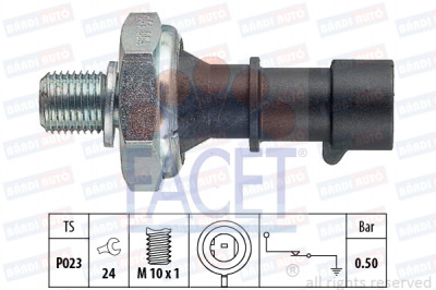

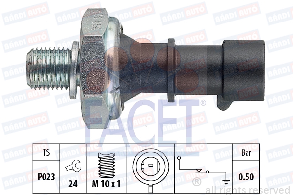

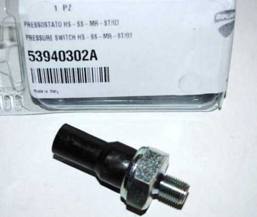

Kedves Márkatársak,
Ha már cserebere: A minap elkezdett folyni az olajgombám. Gyors' keresés és már meg is van a gyári - mindössze potom 12,4e Ft. Egy olajgomba. Csakhogy lehet kapni!
Annyira ismerős volt, hogy szétnéztem a neten és lám, meg is van: Csereszabatos rengeteg GM és olasz gépkocsimotorba szerelt gombával. A SAAB egyes motorjai (az enyémben is ilyen van, innen volt ismerős) Opel motorok tömkelege, Chevrolet Cruze és Aveo, kismillió Alfa Romeo és Fiat motor standard gombája.
Mind a csatlakozója, mind pedig a menete (M10x1) tökéletesen megegyezik az eredetivel. Egyetlen dologra kell odafigyelni: Az utángyártott gombák közül vannak amelyek csak 0,3bar-on zárnak és gyújtják a lámpát. Az én motorom (Monster S2R 800) minimális olajnyomása a service manual szerint 0,8bar, tehát 0,5-0,6 baron záró gombák tökéletesen jók. Gondolom a többi Ducati motor sem nagyon tér el ettől - de érdemes megnézni a könyvükben. Ezt az egyetlen paramétert kell lecsekkolni mikor keresitek a cseredarabot.
Az érintett motorok: DUCATI SUPERBIKE, MONSTER, SUPERSPORT, SPORTTOURING, MULTISTRADA, HYPERMOTARD, SPORT CLASSIC, DIAVEL, STREETFIGHTER.
Ja, én egy FACET márkájút vettem - ez egy jónevű francia alkatrészgyártó cég, minőségi termékpalettával - a kódja "Facet 7.0141".
1200 forint volt.
Alább egy link, ahol pl meg lehet venni és néhány váltótípusa:
<code>https://alkatreszek.hu/olajnyomas_kapcs ... =7.0141|LA

Règi 900 monsterem van. A Te 750-esedbe azt hiszem ugyanez a szűrő. UFI 31.003.00. Èn helyettesítő terméket (Bosch) vettem. Kedvezmènnyel 1500 pènz.
