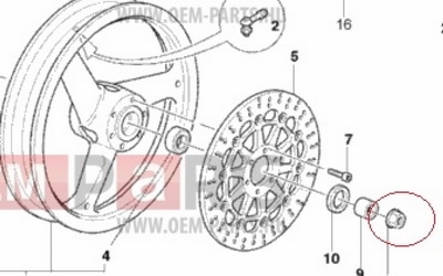

#19676
Szevasztok!
A kérdéses anyát mennyire kell megtépni? Mert ekkora krova híján én fogtam egy csőfogót és meghúztam, de nem vagyok benne biztos, hogy ezt nagyon meg kellett volna tépni a csapágyak jólléte miatt..
Illetve jobb oldalon nem kellene valami porvédőnek lennie? Mert az ábrán ott nincs semmi de nekem fura, hogy kilátszik a csapágy.
Erre a korrekt választ a szervízkönyvben találod, ott megvan mindenhez a meghúzési nyomaték. Persze ehhez kell egy nyomatékkulcs is.
Kerékanyát én csak előírt nyomatékkal húznék meg és nem érzésre. ezzel a legnagyobb baj az, hogy nem találtam olyan manualt, amiben benne vannak a nyomatékok.![]()

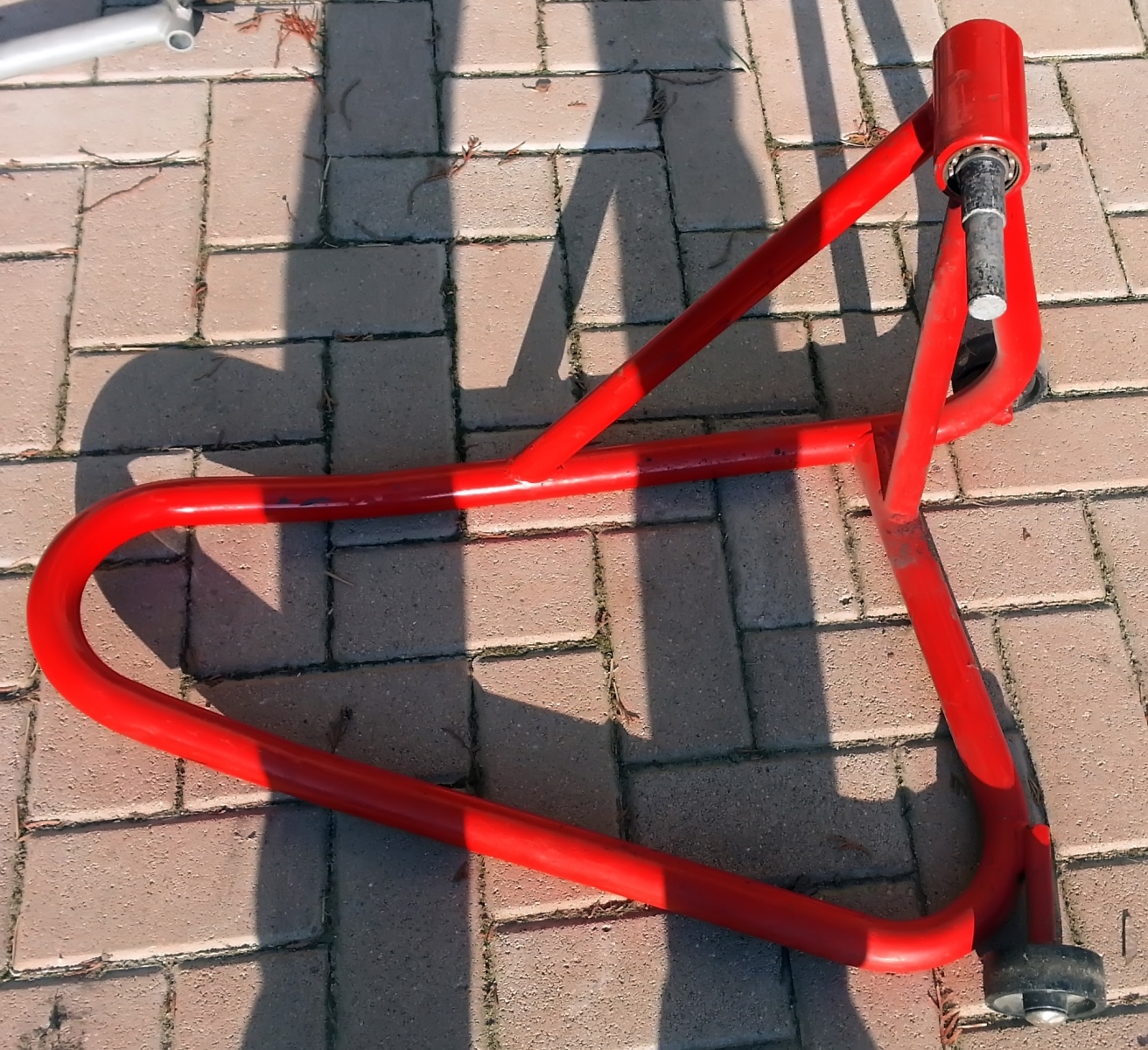

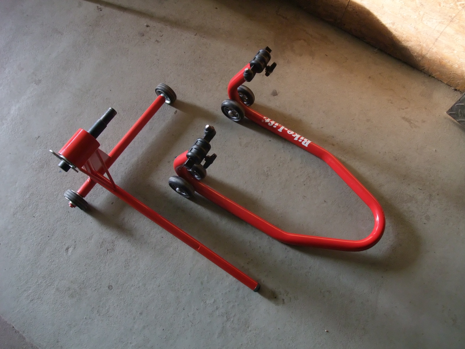

#19657
köszönöm a tippet! Ha készítene másnak is, milyen árban lenne szted egy ilyen? Szia! Én ilyet gyártottam. Ha nincs aki barátságból dolgozik, sokkal többe jön ki, mint ha megvennéd.
Nagyon jól néz ki. Sajnos nekem nincs aki baráti alapon elkészítené. De nem is várom el. Csak keresem az ár/teljesítmény arányban legjobbat
Köszönöm! bikelift azt hiszem 36ezer és egyszer kell megvenni

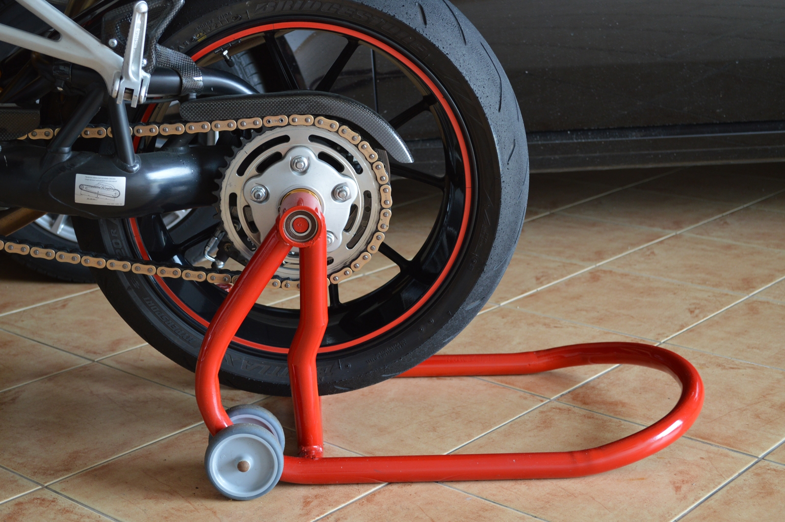

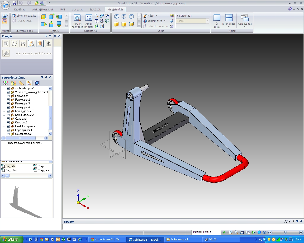

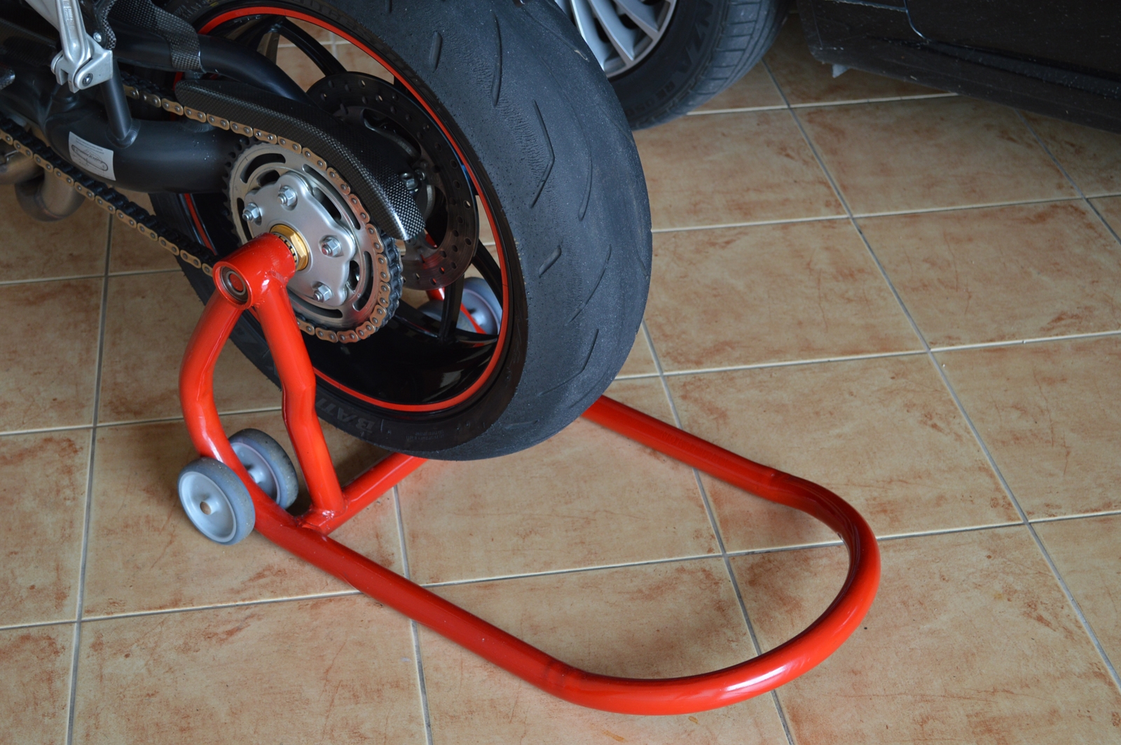

#19653
Ciao!
Nekem bent a melóban csinált egy kolléga kép alapján és tök jó töredékébe került a boltinak....

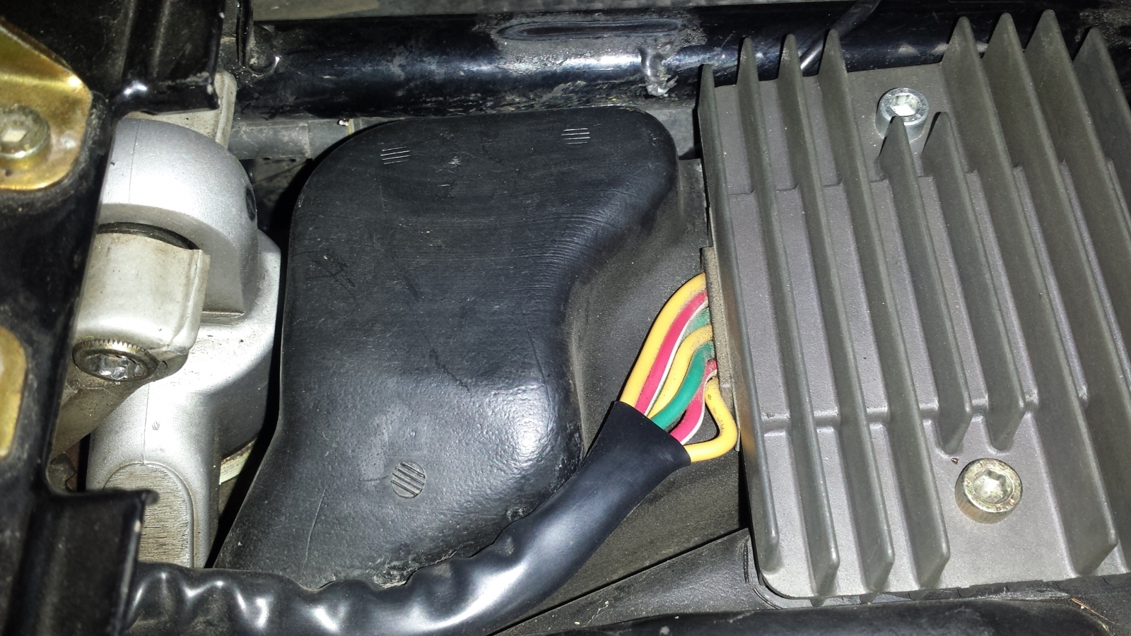

#19650
Ez pedig az új projekt!

Ha vki tud eladó hátsó motoremelőt egykarúhoz... ne tartsa magában az infót
Dobjatok rám egy üzenetet, ha feleslegessé vált egy ilyen darab!
robi Ciao!

Ciao!
köszönöm a tippet! Ha készítene másnak is, milyen árban lenne szted egy ilyen? Eredetileg ilyet akartam én is de sokkal egyszerűbbet csinált a végén (amit a kép bal oldalán látsz egy pitbull lett lemásolva képről) kevesebb anyagból és nagyon stabilan áll rajta a gép egész télen. Holnap megkérdezem Tőle mennyiből lehetne kihozni ha akarod leméretezem az enyém és egy sima lakatos-hegesztő-esztergályos simán megcsinálja felétek is. A pitbull másolatot én is csak ajánlani tudom nekem is olyan van, előre döntve az emelőt is meg lehet vele emelni a motort így mondjuk egy sarokba is be tudod tenni.
robi Ciao!

A Monster S2R 800 és 1000 eredetileg 75162.2566 gyári számú kerékcsapágya valójában az alábbi csapágyakkal egyezik meg:
SKF 6005-2RS1/C3
NTN 6005LLUC3
FAG 6005.2RSR.C3
Plusz adalék, hogy kerékcsapágynak én nem vennék C3-ast, a "sima" (pl. SKF 6005-2RSH) teljesen jó - sőt szerintem még jobb is. (A C3 azt jelenti, hogy 1/100mm-el meg van növelve a csapágyhézag, ami olyan helyeken jön jól, ahol egyik pillanatról a másikra nagyon magas a hőingadozás mértéke.)
A fenti csapágyak FAG vagy az SKF márkában ~2000.- Ft. körüli áron kaphatóak bármelyik csapágyboltban. Én is az S4R-be sima SKF csapágyat raktam, a C3 egy kicsit túl lett gondolva szerintem is. Hozzá teszem teljesen jól működik. Neked mennyit bírtak ki az első csapágyak - mikor kellett cserélned? A télen gumit cseréltem rajta, hosszabb állás után az egyik csapágy kicsit nehezebben forgott, szerintem vizet kaphatott és utolérte a rozsda, lehet, hogy nem kellett volna kicserélni, de nekem nem tetszett meg nem is volt drága így kicseréltem. 23e km körül lehetett, szóval tuti nem használódott el, az előző motoromban 72e volt mikor eladtam a gyári csapággyal.
robi http://www.motorgumizala.hu/
Én innen vettem első, hátsó emelőt, jó áron vannak.
köszönöm!
