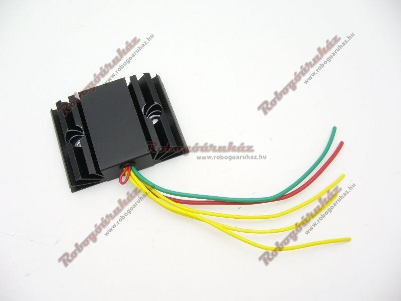

A magyar után gyártott fesz. szabályzó tökéletes. Nekem évek óta teszi a dolgát egy S4R-ben, barátomnak pedig a 1098ban van. 16 ezer forint környékén mozog. Kínai fos után gyártottat ne vegyél! Vagy a magyar, vagy bontva 20 környékén találsz akár itthon akár ebay-en. Ha beszerelted én egy töltés visszajelzőt is raknék fel biztos ami biztos a nyugalom érdekében! ;)
Magyar után gyártott??? És 16k? Hol lehet olyat venni? Legolcsóbbat 23k-ért találtam az isten háta mögött 23,5 kilométerrel.
Az enyém így néz ki, de ettől már van újabb ami vízhatlan. Nem tudom hol tudsz venni, az enyémbe még az előző tulaj rakatta bele a MotoRossoban.

a fesszabályzót tuti hogy nem a led tette tönkre.
Az ingadozó töltés amit korábban mértél,már az sem normális.
A használt ugyanolyan jó ha működik mint az új.
Más motorra való fesszabályzó is jó lehet rá,csak a watt szám stimmeljen.
pl 1 aprilia leonárdót simán elvisz 1 zsir új kinai 10ezerért

A hibát detektálni tényleg jó..., de felmerült bennem, hogy hátha nem is az okot találtam meg, hanem ez is csak egy következmény. A ledes hátsó lámpa és indexek nem okozhatják a feszszabályzó tragikus hirtelenséggel bekövetkező halálát?
Ha cserében gondolkozok mindenképpen újat érdemes, vagy a bontott is megteheti? Megnéztem pár boltot és betikkelt a szemem hogy 30-80 pisztolyorrú Mátyást kérnek egyért. A 30 még azt mondom na végülis, luxus motorozni, de a 80 kicsit túlzó. Szerdán vár a szerelő, de így mire kiérek Dunakeszire kivégzem az akut.

Meghalt a fesz. szabályzóm is most sikerült kimérni, amiatt permetezte a nyomorult a kénsavat. Az rejtély, hogy mikor beraktam az új akkut, még jó értékeket mértem. Ma meg 4V-16,5V között ingadozót töltésre. A motorom színkódjait honnan lehet kisilabizálni? Gondolok itt a generátorfedélre, a tank színére, a villa ezüst színére, illetve a váz arany/barna -nehéz eldönteni- színére.
Eddig se volt valami patika, mert a savat már egyszer ráküldte az előző tulajnál is a vázra, de most tényleg elkeserítően néz ki.
