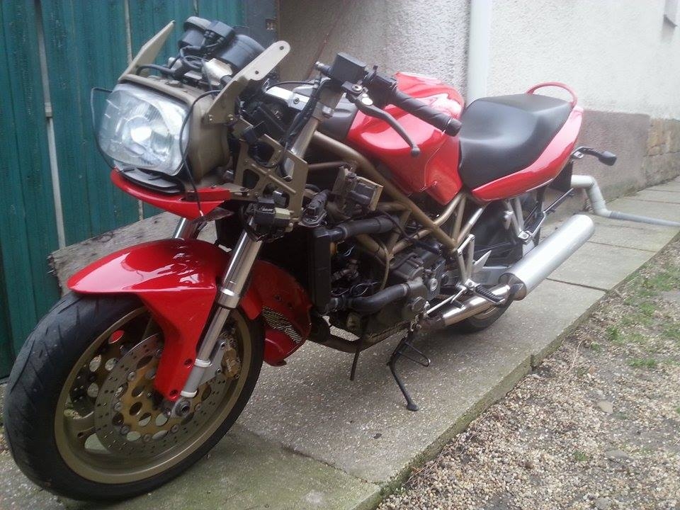

Sziasztok !
Az elmúlt két napom szereléssel telt , mindenkinek köszönöm aki segített ,bárhogyan is!
Tulajdonképpen 10.000km kisszervizt csináltam olaj-olajszűrő-levegőszűrő-üzemanyagszűrő-gyertyák ill, beszereltem az aksit megtísztitottam a sarukat csatlakozókat , kapott két új lábtartó gumit (gyári) a régiek elöregedtek , egy vázdugó hiányzott , ill szezon végén elszakadt a kilométeróra spirál és abból is gyári ducatit kapott a gép.Elvittem egy kisebb próbakörre idomok nélkül mad max stilusban kicsit megröfögtettem a vénlányt (19éves)
Tökéletes lett minden , szelephézagra még majd a szervizben ránéznek , remélem addigra megjön az új gumim is (Dunlop roadsmart2).
Sokat beszélgettünk a kuplungról is , valamennyire szét tudtam szedni , de sajnos a szénszálas kuplungagy rögzitő eltört , úgyhogy olyat ne vegyetek , az acél lamelláim tökéletesek , a kopó lamellák még jók lennének, de a fogazásuk viseletes beverődések vannak , ill nagy a kuplungkosár és a lamella foga közti hézag , úgyhogy azt cserélem , ill új kuplung agyat is kap , ha le tudom varázsolni a régit.
Tőlem lassan jöhet a tavasz , jó hétvégét mindenkinek

Sziasztok !
Csak ellenorzeskepp , Ducati St2 kuplungagy rohzito csavar 181Nm (+- 5% ) + locitite oldhato menetrogzito , ez igy helyes e ?
Illetve , a nyomolap csavarokat hany nm-re kell meghuzni , es azokat is menetrogzitozzem ?
Köszönöm elore is![]()
Első blikkre sokalltam mivel ez már elég kemény, de megnéztem a 695 -nek is 180-200Nm -el kell meghúzni, az kemény, nem is tud annyit a nyomatékkulcsom szerintem, meg ahhoz már méteres cső kell a kulcs végére.
Szia, nekem 40-210nm ig tud a nyomatékkulcsom ,holnap lesz kuplung nap
Apropó a hálós szűrőt mennyire kell meghúzni én 50 nm-re húztam
