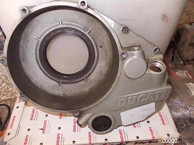

#20178
Sziasztok !
Mi az allasfoglalas a nyitott kuplung takarokkal kapcsolatban?
Gondolom en , h egyreszrol optikai tuning , hogy latszik ahogy forog mozog stb , masreszrol jobb a szellozese is , kerdes h ennek van e jelentosege nyugodt turas tempoban .
Mi van abban az esetben ha a motor esetleg eldol vagy enyhen elvsuszik vele az ember , a gyari zart kuplungtakaro mennyi vedelmet nyujt , esetleg van olyan nyitott kuplungfedel ami vedi is esetleg egy eldolesnel a kuplungot ?
Nezegettem ebayen kulonbozo szenszalas aluminium kuplungfedeleket (noname chia hong kong stb) eleg olcsok 15-20e ft korul vannak , neha bele lehet futni egy ket markasabb hasznalt jo allapotu cuccba (rizoma , metaltech )
Tehat van e ertelme , es milyet ajanlanatok es nikyet nem ? Udv gizi vett anno S4R-re egy eloxalt alu fedelet, az eleg masszivnak tunt. Nem tudom az le lett--e tesztelveMajd nyilatkozik.
Egy csuszassal a gyari fedel is siman be tud nyomodni/elkopni annyira, hogy a rugokat ledaralja. Helló mi?!
Általam nem lett tesztelve de Brezina Szabi dobott vele egy hátast és jól vizsgázott,nem sérült a kuplung!
Azért vásároltam annó én is de igencsak meg kell fizetni az árát!

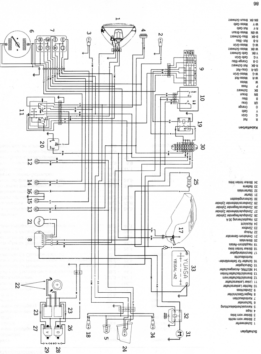

#20170
Sziasztok! Segítség kellenehátha valaki rajtam kívül belefutott még ilyenbe
Tavaly lecseréltem az első irányjelzőket ledesre, mert karcosak lettekés velük együtt az irányjelző relét is olyanra, ami 0,1 W-25W-ig jó, Hátul maradtak az ízzósak, működött is szépen.
Ma jött az ötlet hogy befejezem a bulit, felraktam hátra is a ledeseket, így most lett fasza elakadásjelzőm minden állásban!!!De legalább jó ütemben
Ha az egyikre visszakötöm a régit, akkor a másik oldal jól működik. Olyan, mintha hiányozna az ízzó pár Ohm ellenállása a rendszerből...(
Ötlet, valakinek?????? (nem, nincs itthon ellenállásom, ezért vettem másik relét...)
Köszi! Nem szeretek hosszan írni de . A helyzet az hogy ha balra ha jobbra indexelsz a műszerfalon lévő kis izzón keresztül kapja a földet tehát a pluszt kapcsolgatod jobbra vagy balra . ha találsz valahol egy kapcsolási rajzot akkor tiszta lesz minden . Én úgy oldottam meg hogy két visszajelzőt tettem a műszerfalba , külön a jobbnak és külön a balnak .
És nem kell ellenállás .
#20169

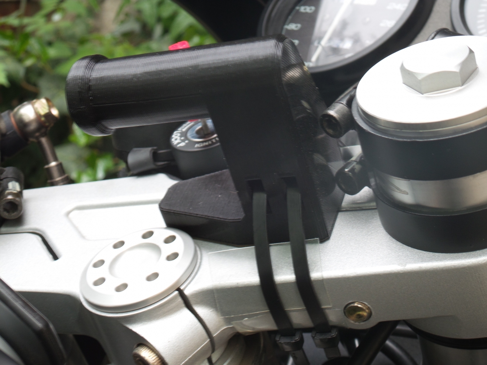

#20142
Hátha más is hasonló cipőben jár és hasznára lehet, így megosztanék egy egyszerű adapter tervet. Ami egyben önfényezés vagy égetés is hiszen saját tervezés és kivitelezés lett a vége. Nemrég megvettem életem első clip on kormánnyal szerelt motorját ami persze egy Ducati és itt kellett szembesülnöm azzal, hogy letörik a derekam, csuklóm, nyakam...ja ez egy másik történet
szóval a csőkörmányhoz vásárolt adaptereimmel nem igazán tudok mit kezdeni. Amilyen alternatívákat találtam a netem az vagy olyan helyre akarta tetetni velem a cuccaimat ami nekem nem tetszett vagy le kellett volna cserélnem gyári alkatrészeket amit meg nem akartam, így a saját kivitelezés mellett döntöttem.
Az eredmény szabadon felhasználható amíg nem kértek érte pénzt, részletek az albumban.
http://www.ducatiklub.hu/suraki/album/g ... on-adapter
