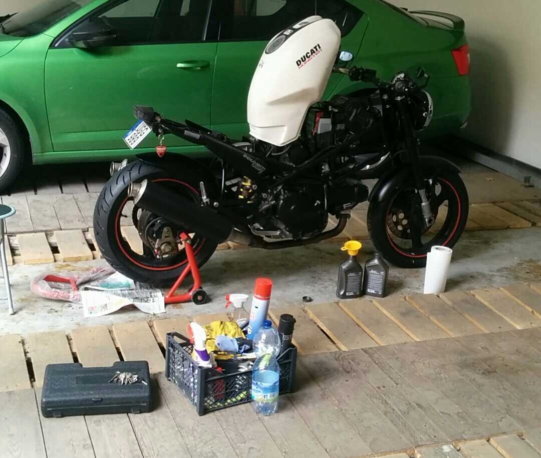

Íme...bár kicsit le van takarva papírral, de azon áll

Először is végy egy emelőt! Hidd el, nagyon megkönnyíti az életed! Én Procycle tisztítósprayt és én is Motul láncápolót használok. Tuti recept.ja, én innen rendeltem az emelőt és meg vagyok vele elégedve: www.motorgumizala.hu Thx. Nem is drága. 11eFt + 2eFt a szállítás.
Veszek egy emelőt (télre amúgy is kelleni fog)
Te melyiket rendelted meg? Villást (+emelőszem) vagy a gumist?
http://www.motorgumizala.hu/haacutetsoa ... 337k1.html én az elsőt, a gumis, állíthatót. A srác amúgy jófej volt, írtam neki mailt, választ is kaptam, m az én Monsterem 97es. Teljesen jó és könnyű használni.

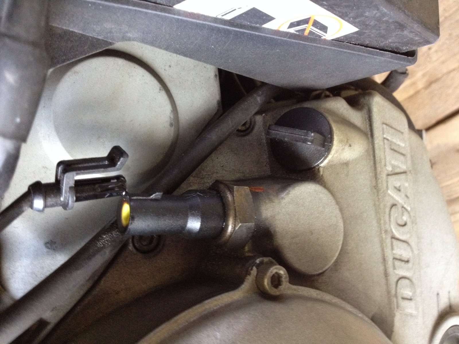

igen az rendben. friss olaj, gyári szűrő s megfelelő mennyiség
Hát, nem sok dolog miatt lehet ez.
-Olajnyomás jelző meghibásodott
-Maga az olajszivattyú elkopott
-Nem megfelelő viszkozitású olaj de erről nincs szó
-Esetleg vacak olajszűrő
-Végső esetben főtengely csapágy Szia! Köszi a tippet!!! az olaj nyomás jelző csatijában tocsog az olaj...
az oem-parts-on néztem 12000HUf..... valami gyorsabb esetleg olcsóbb megoldás? itt rendelt már valaki mennyi idő alatt jön meg.., ugye....agiláé jó lesz bele (meg olcsóbb is..)
Csörögj rá Maráczi Zsoltra meg a Rossoékra hátha van nekik bontott vagy új raktáron.
Vedd ki és menj be egy Bárdi/Unix boltba! Nem ismerem ezt a blokkot, de sanszos hogy jó bele az 1,2 Opel Agila gombája.
az oem-parts-on néztem 12000HUf..... valami gyorsabb esetleg olcsóbb megoldás? itt rendelt már valaki mennyi idő alatt jön meg..,Csatolmányok:
