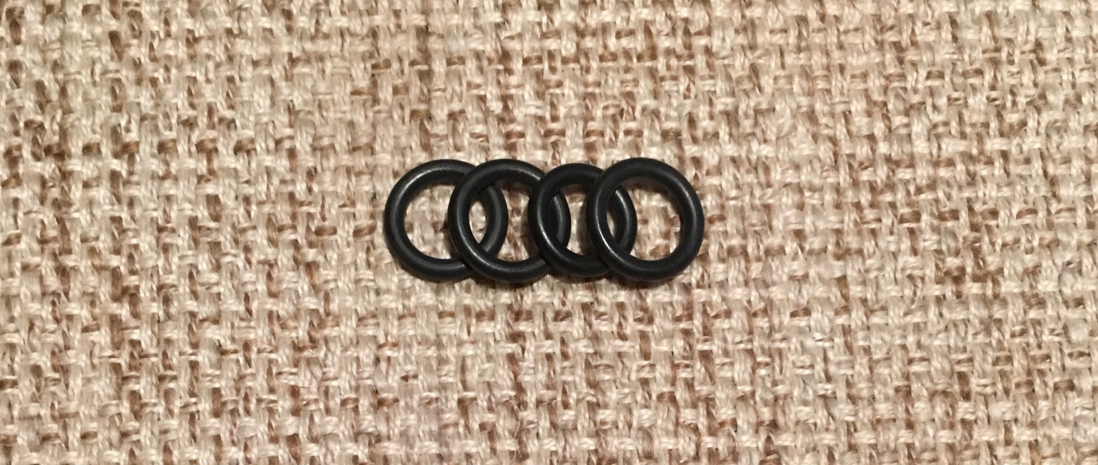

a benzincső csatinál van egy vékony tömítés,azzal óvatosan!

Még van belőle.Ha minden igaz, akkor a képen látható tömitőgyűrűre gondolsz, igaz?
Amikor levettem, észre sem vettem... Előszőr a benzincsővet próbáltam levenni, utána vettem észre hogy ezt a spéci csatlakozót kell levarázsolni amin a tömítés is van.
Köszi, mostmár tudom mire figyeljek!Csatolmányok:

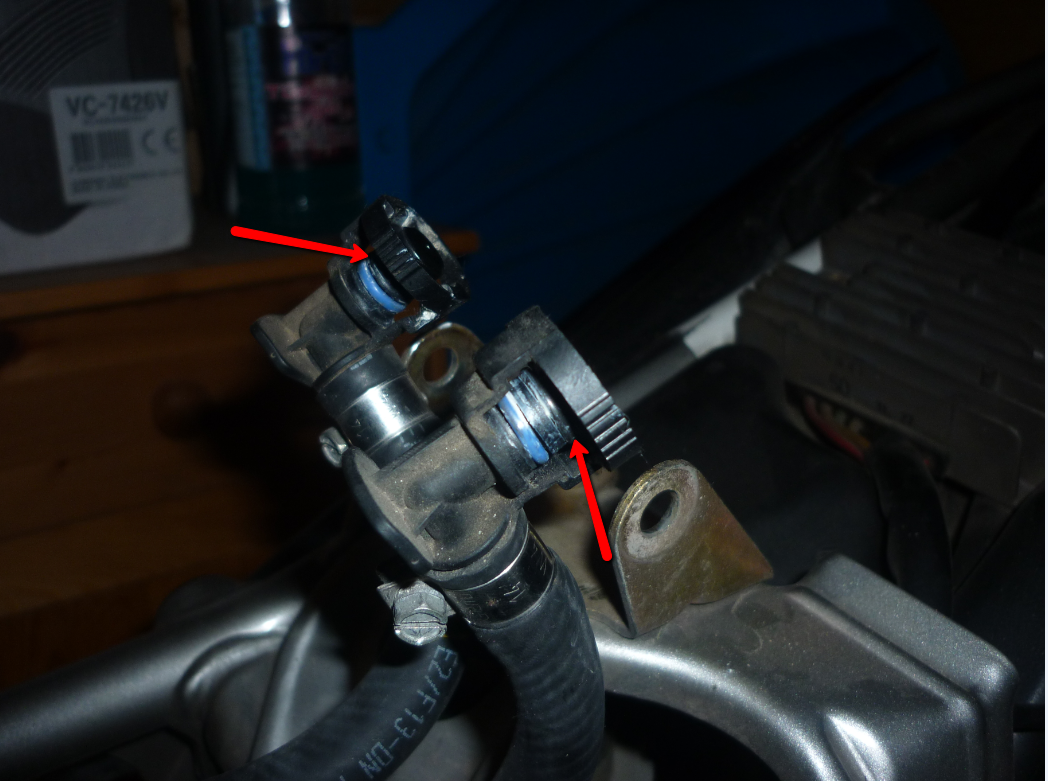

Nincs benzin szűrő se a diboscoban,motorossoban,cegleden,dokinal,pringen?
Sima benzin szűrő is jo lesz oda 2db bilinccsel,ezt nem kell pengetni!Jogos kérdés. Kicsit beszűkült vagyok, és számomra csak az létezik amit viszonylag rövid időn belül, célzott kereséssel az interneten meg lehet találni...
A Motorossoról azt sejteném, hogy nem árulnak alkatrészt, csak ha ott szerelteted, de akkor felhívom őket.
Arra jutottam, hogy más szűrőt inkább nem teszek bele, a gyári oly szépen ki van képezve rögzítésre és földelésre. Ha valamit bénázok, akkor csak úszkálnak dolgok a tankban feleslegsen.
Milyen tömítésre gondolsz, hol? Ahol a tank/egység csatlakozik a benzincsővekhez, vagy a szűrőnél? Egyik helyen se látok vékony tömítést, de lehet nem jó helyen keresem? A szűrőnél mindkét végén rá van húzva a benzincső és az rászorítva egy bilinccsel.

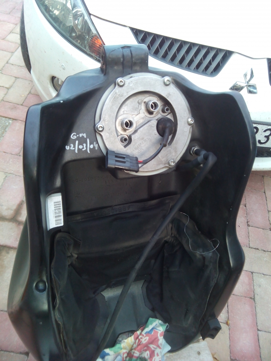

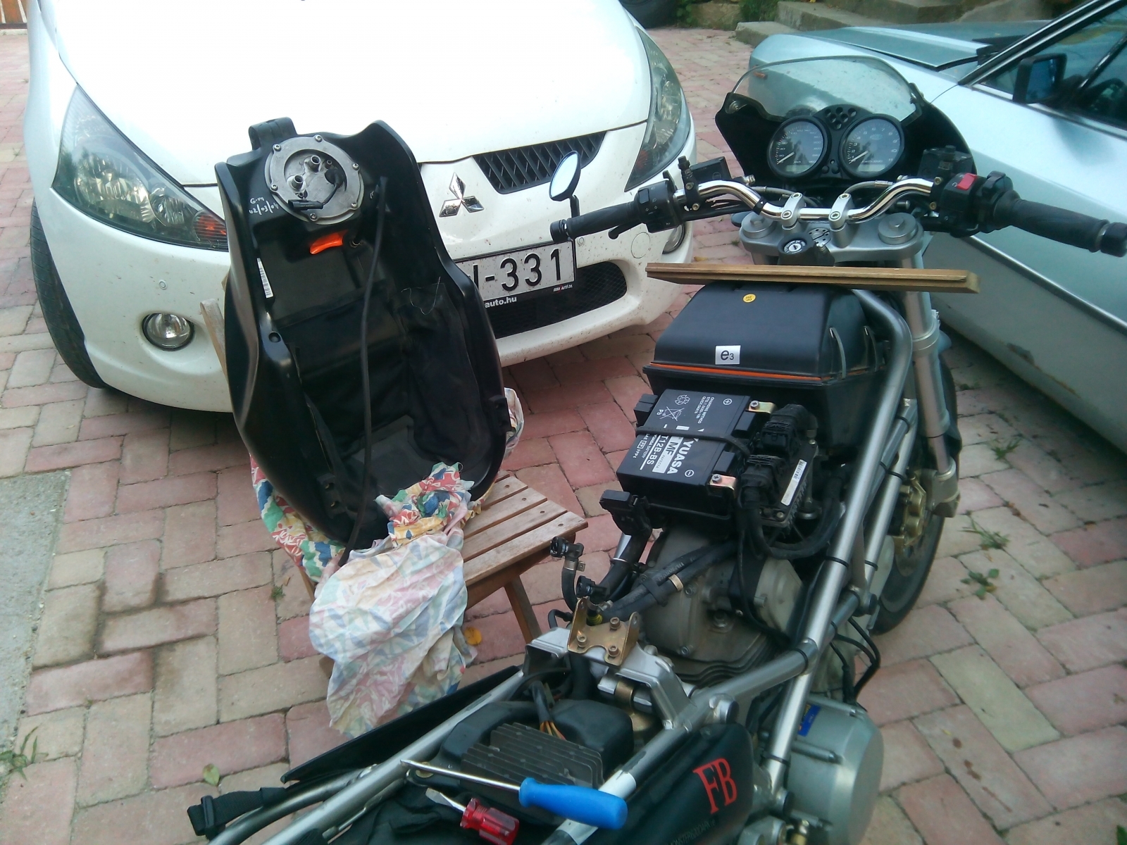

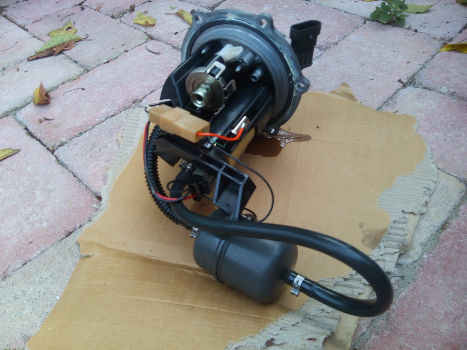

Sziasztok! Kérdezném, aki már csinált ilyet: nagy macera az üzemanyagszűrő csere 620-as műanyagtankos Monsteren?
Kisszervíz részeként csinálnám, és eddig azt hittem, hogy felülről tudom majd cserélni, egyszerűnek tűnt, de most, hogy ott vagyok, nem úgy néz ki, hogy itt felülről bejutnék, és ahogy kicsit jobban utánajártam, műanyag tank esetén csak alulról hozzáférhető ez...
Van valami amire különösképp kellene figyeljek, ha nekivágok?
Előre is köszi! Válaszolok magamnakNem vészesen nagy macera, bár nem csináltam még végig.
Leszedtem a tankot, lekötöttem a két benzin vezetéket (a tankból ilyenkor nem folyik ki az összes benzin, csak annyi amennyi még a pumpában volt - ezt ezért említem, mert én arra számítottam, hogy mindet ki kell majd folyatnom), lecsavaroztam az alsó "egységet" ami magában hordozza a pumpát, szűrőt, elektronikát. Kicsit benzines lettem, de nem volt nagy bénázás.
Viszont, megint nem néztem elegendően utána és mivel személyesen még nem találkoztam a szürővel, így olyan szűrőt vettem/kaptam, ami lehet, hogy helyettesítőnek kidob a rendszer, de nagyon más. Az eredeti FIAAM-os/Ducati-s szűrő a műanyag tankos Monsterban műanyagházas, elég buci és van egy rögzítő fülecske az oldalán, ami egyben földelési pont is.
Amit vettem az fémházas, kisebb, és nincs rajta rögzítő/földelő fülecske.
Biztos ezt is fel lehet hókmecolni, de inkább itt megálltam. Plusz a két szorítóbilincs a szűrő előtt és után nem úgy nézett ki, mint amit újrahasználható állapotban le tudnék szedni.
Most megpróbálom beszerezni a pont megfelelő szűrőt és két bilincset hozzá, de az is megfordult a fejemben, hogy visszateszek mindent, és majd köv. nagyszervíznél lesz ez újra cserélve.
Szerintetek gané dolog lenne 20e km-t menni egy üzemanyagszűrővel?
Ti cserélitek ezt ha magatok csinljátok a kisszervízt? Nos, úgy néz ki, hogy megfelelő üzemanyagszűrőt és levegőszűrőt a műanyagtankos 620 ie-hez csak a Maráczinál tudok beszerezni, viszont Ők pont ma mentek szabira július 20-ig... E-bay se lenne sokkal gyorsabb, de viszont drágább.
Addig visszaszerelek mindent, és majd megrendelem amikor visszatérnek.
Kellett egy kis szívás, hogy megtanuljam mit kell és honnan lehet beszerezni a kisszervízhez, de legalább közelebb kerültünk egymáshoz a motorral, és a következő szervízre már felkészültebb leszek

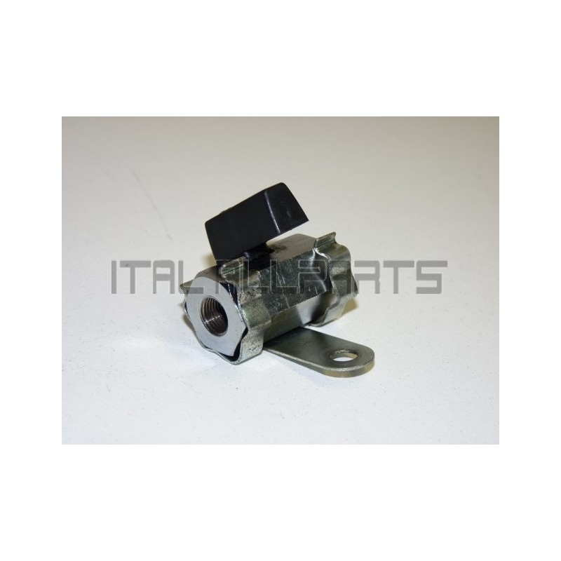

Mondjatok meg nekem mi ez? azt hiszem monster olaj hűtő előtti/utáni csap Szia.
En csak franciaul talaltam meg es karburator futes csap-nak nevezik
de azt irjak forumokon, hogy nincs semmi ertelme. van értelme annak aki télen is motorozik
#20270
