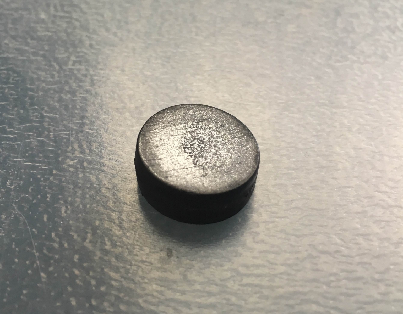

A hűtőbordák közti rezonanciát szolgáltatott megakadályozni ez a gumipogácsa .
Köszi! Csak simán tegyem vissza ? ha tudod. .. simán nem megy vissza:9
Rendben, megnézem.Ha kiesik meg kiesik...ki tudja hány lett már elhagyva...gondolom nem nagy para.
Köszönöm mindenkinek !

Kérdésem lenne: ez mi lehet a csatolt képen?
Láncápolás közben a motor ( Monster S2R 800) alatt találtam a kitámasztókarnál. Mivel épp egy házfelújítás fejeződött be pár napja, nem kizárt hogy onnan maradt vagy évek óta a földön hever...de jobb félni mint beszarni alapon gondoltam megkérdezem.
Kb 15 mm átmérőjű és 5 mm vastag műanyagnak vagy kemény guminak tűnik.
Nyugtassatok meg hogy csak paranoia és nem a monsterből esett ki. Köszi! A hűtőbordák közti rezonanciát szolgáltatott megakadályozni ez a gumipogácsa .

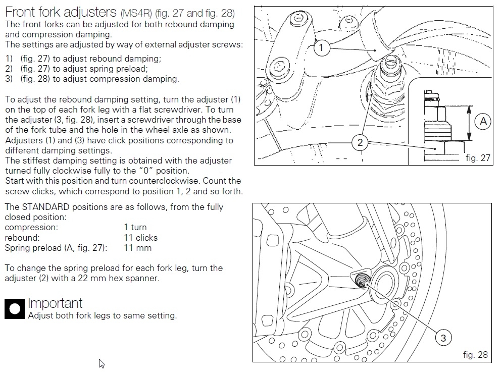

Első villa állítgatás kapcsán írok. A múlt héten beépítésre került egy wilbers progresszív rugó a showa villába. A karakterisztikája fantasztikus, de azt hiszem érdemes lenne finomhangolni a rugóelőfeszítést, mert feljebb került a motor és a rugóút is más lett.
Feltöltöttem a manualt és szerintem hülyeséget ír. 27-es ábra a csatolt képen. Az a 11 mm -es előfeszítés sehogy nem jön ki a rajz szerint. Nem lehet, hogy a csavar aljához kell mérni? Szóval így 5 vágat látszik ki éppen és a rajz szerint 25 mm-es nagyjából az előfeszítés.
Nektek hogyan van ez belőve? az rs nem ohlins van? az ábrán showa van igen,de ha rá megyek negga adatlapjara akkor rs-t látok,ezért nem értem.
Nektek hogyan van ez belőve? a 11mm a gyári beállítás és gyárilag ha jól emlékszem 4 csík látszik ami kb 3mm ca 12mm szóval az aljától kell mérned

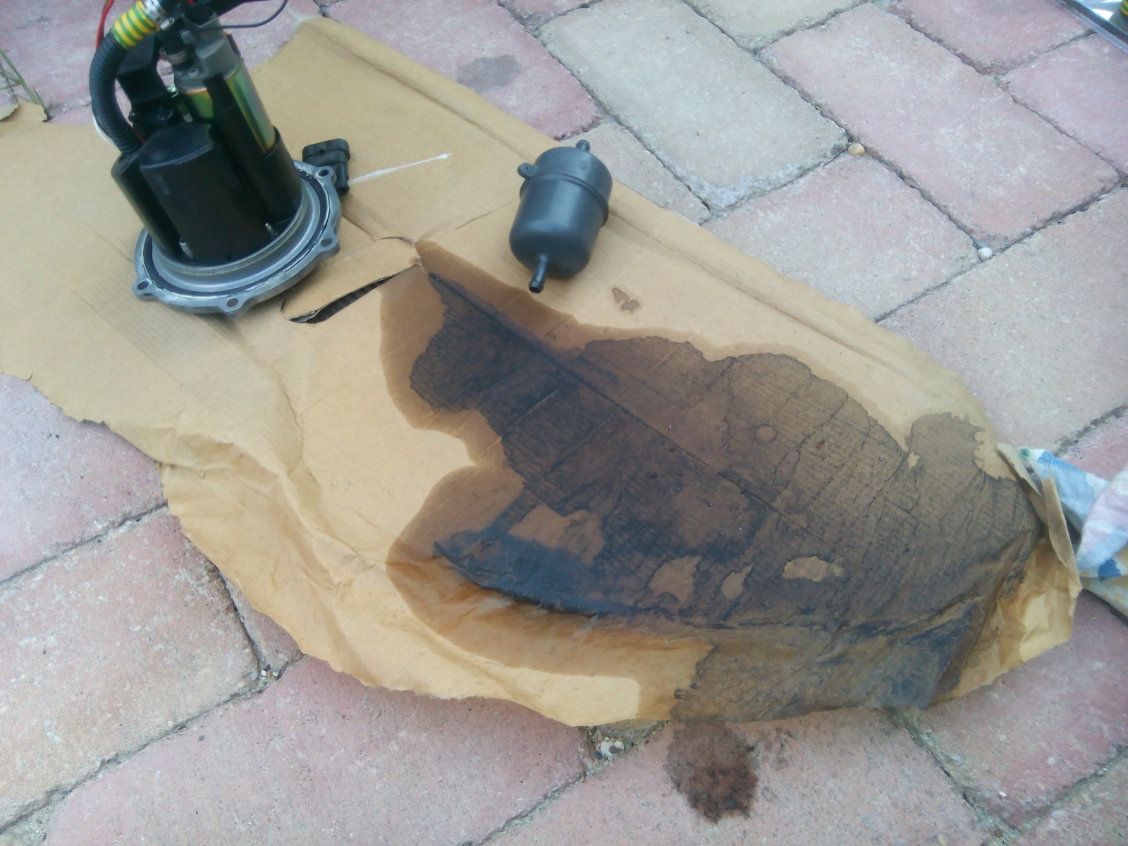

Ha minden igaz, akkor a képen látható tömitőgyűrűre gondolsz, igaz?
Amikor levettem, észre sem vettem... Előszőr a benzincsővet próbáltam levenni, utána vettem észre hogy ezt a spéci csatlakozót kell levarázsolni amin a tömítés is van.
Köszi, mostmár tudom mire figyeljek! ha elmenne szólj,küldök!
Először en se vettem észre,mert amikor lehuztam a benzincsovet pont a szemebe spiccelt!Köszi, elvileg nemsoká összerakom, majd igyekszek vigyázni erre.
Én csak a tankot benzineztem össze szerencsére amikor szétszedtem...
Viszont, megérkezett az új benzinszűrő, és elég erős oldószeres, ragasztós szaga van. Normális ez? No, nem szeretnék senkit izgalomban tartani, úgyhogy gondoltam megosztom veletek, hogy sikerrel lezártam a 'kisszervíz' projektet, sikerült mindent kicserélni, benzincsöveket visszatenni meg ilyenek.
A következő már lényegesen gördülékenyebb lesz.
Felvetődött bennem, hogy hagyon a benzinszűrőt a következő szervízig, de örülök, hogy nem tettem, meglehetősen koszos trutyi folyt ki belőle, tele szilárd darabkákkal (lsd csatolt kép). És ez elvileg kb. 9ekm után, úgy, hogy mindig nevessebb, nagy forgalmú kutaknál tankolok.
