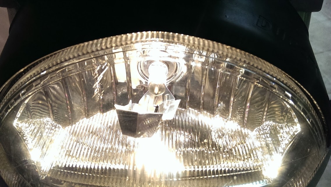

Hali,
Ma fedeztem fel 2005os Monsteremen, hogy piros lampanal allva alapjaraton gyorsabban, neha meg osszevissza sebesseggel villog az index. Ha emelek a fordulatszamon, akkor szepen lelassul normal villogasi sebessegre, de ha megint visszaengedem alapjaratra, akkor megint gyorsabban villog.
Feszszabalyozo kezdi megadni magat?
Udv
SZ ha ledesre van cserélve szokta csinálni ellenállás miatt

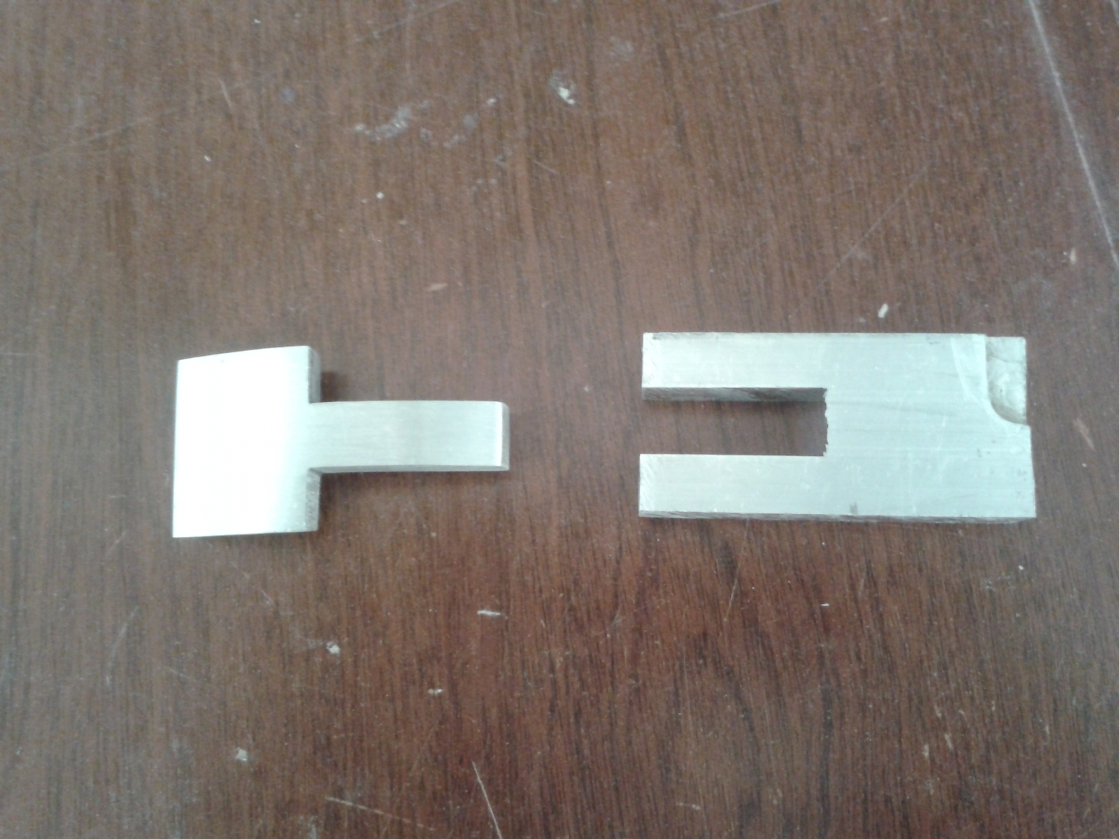

Eltörött a műanyag csat és sajnáltam 10 e forintot adni érte . Eddig kb 2 óra munka van benne .

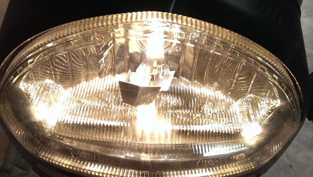

#20339
Ha leugrott a fényszóróban az izzóról az a műanyag, akkor baj van?
Egyszerűen lehet szerelni (szétszedni, visszarakni)? Vagy azért nem ilyen egyszerű....
