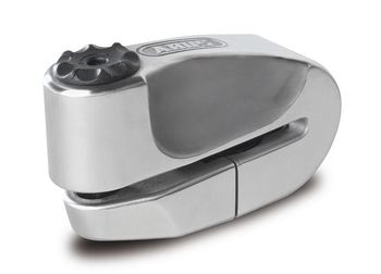

Szerintetek csak úgy magától szét tud esni az Abus nagy féktárcsazár vagy valaki basztatta? Először nem ment bele a kis kulcs, sokat játszottam vele, mire sikerült kinyitni és akkor a kezemben maradt a hátlapja, csavar meg nincs benne. De ugye hiába szedi le valaki a hátlapot, max az elemekhez fér hozzá, hogy ne sípoljon, de a tárcsazárat nem lehet leszedni a tárcsáról kulcs nélkül. Abban a 15 percben leizzadtam, azt hittem én se tudom kinyitni, mert valaki beletört valamit a zárjába. Lehet megmentette a motoromat az Abus zár??

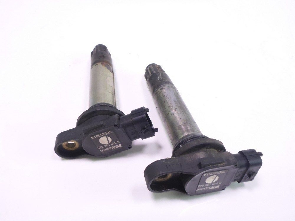

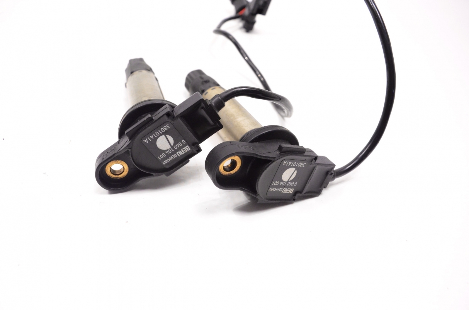

Miért is nem rendeltél kettőt ? Biztos, hogy nem tökéletes megoldás, hogy különböző gyertyapipa lesz a két hengeren.
Lényegében 47175 oka volt amiért egyenlőre csak 1 darabot rendeltem belőleEgyenlőre...... Így kuplung csere után jobbnak láttam ha csak egyet veszek és kipróbálom, hogy ez e a gond vagy esetleg ismét valami nagyobb beruházásra lesz szükség!
Én kérek elnézést.
47175 egy kurva gyertyapipa ??? Inkább gyártanék egyet basszus,. Ez nem csak gyertyapipa, gyújtótekercs....
#20470
Ma rendeltem hozzá egy 2004es pipát! Azt kicserélem aztán meglátjuk! Ha megjavul nyertem ha nem akkor Tamás megnézi majd a szenzort.... Apropó! Nem lesz baj, hogy az alsó és felső hengeren másmilyen a pipa???
Én kérek elnézést.

nekem még mindig tps szenzornak tűnik
Ma rendeltem hozzá egy 2004es pipát! Azt kicserélem aztán meglátjuk! Ha megjavul nyertem ha nem akkor Tamás megnézi majd a szenzort.... Apropó! Nem lesz baj, hogy az alsó és felső hengeren másmilyen a pipa??? remélhetőleg csak ez lesz a baja
ReméljükKöszi
#20455
Miért is nem rendeltél kettőt ? Biztos, hogy nem tökéletes megoldás, hogy különböző gyertyapipa lesz a két hengeren. Szerintem ugyan az a kettő, csak a csatlakozó ment odébb, + kapott az újabb ecu miatt még egy csatlakozót, de mivel azt nem használja, ugyan az... nincs belőle újabb ecu, a rendszer ugyanaz csak a szoftver más rajta

Ma rendeltem hozzá egy 2004es pipát! Azt kicserélem aztán meglátjuk! Ha megjavul nyertem ha nem akkor Tamás megnézi majd a szenzort.... Apropó! Nem lesz baj, hogy az alsó és felső hengeren másmilyen a pipa??? Most az újábbnál módosítottak a pipán?
Ez a régi típusú pipa Értem, hátha megoldja...
Ez a régi típusú pipaCsatolmányok:
#20448
Elvileg ez a 2004es modellekben használt pipa! A 2003 (nem találtam képet) annyiban más, hogy a pipán van +1 csatlakozó! Nekem beázott az alsó hengerem és a Ducati Prágában mondta a szerelő srác, hogy azt cseréltessem ki ilyenreCsatolmányok:
