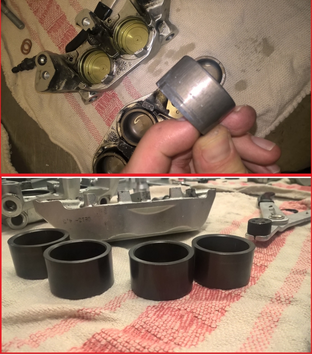

Vissza tudtam nyomni a dugyattyúkat, csak a jobb oldalt kurva nehezen a bal oldalihoz képest és pont ott jobban is kopott a betét meg melegebb is a tárcsa. Tehát ott picit szorul szerintem. De visszanyomtam már az oxidot... :S. Munkatársam otthon kinyomkodja a dugattyúkat betét cserénél teljesen, amig kiesik, és úgy pucolja meg, de az úszónyerges. félek, hogy a négydugattyús brembonál nehéz lesz visszatuszkolni.
Eddig még mindig a szerelők okozták a legtöbb gondot a járműveimen, szóval inkább maradok magamnál, hol lehet. Szelephézagolás mondjuk már nwm fér bele, de fékpucolás azért alap dolog. Szerintem a féknyereg szétszerelése nem alap művelet, de egy kis segítség ha mégis szeretnéd magad megoldani: a legjobb lenne ha leszednéd a motorról a féknyerget, kivennéd az összes dugattyút, szépen kimosnád belőle a régi fékfolyadék maradványt, lerakódásokat. A karmantyúknál óvatosan kitörlöd az ajkak közül a koszt. A dugattyúkat 2-3000 -s vízpapírral megcsiszolnád ahol látszik az oxidáció, Az egészet féktisztítóval lemosni, kiöblíteni, aztán ha megszáradt akkor fékfolyadékkal átmosni 2x. Ha megvan akkor a dugattyúkat és a karmantyúkat fékfolyadékkal bekenve szépen visszanyomni, és ha a helyén van mind, akkor kívülről lemosni féktisztítóval. És kész is. Ha fent van a motoron a nyereg, a fékcső csatlakoztatása előtt töltsd fel egy fecskendő segítségével fékfolyadékkal, A fékcső csatlakozáshoz vegyél új réz tömítéseket. Légtelenítés, és örülésSzéptkaptam és össze is raktam a féket, nagyjából a leírásod szerint. Csiszolni szerencsére nem kellett, mert a szappan és féktisztító levitte a mocskot a dugattyúkról. és igen kellett egy ultrahangos mosó meg a fogkefe is a makacs szennyeződésekre. Csatolva a kép. Beszereztem egy célszerszámot is a dugyattyú kivételéhez és bizony kicsit forgatni is kellett, ahogy a videoban is, másként esélytelen a kiszerelés. Noha a fékolaj rendszeresen cserélve volt a múltban mégis úszkált a mocsok a dugyattyú alatt, szóval érdemes 8 év után a gyári fékbetét csere során legkésőbb teljesen szétszedni és kimosni rendesen...
A légtelenítéssel nagyot szoptam. Azt hittem már soha nem fejezi be a bugyborékolást fent a főfékhengernél. Egy próbakör után úgy érzem a fékkar kicsit bentebb kezd el fogni, ami picit zavar. Megpróbálkozok majd további légtelenítéssel, hátha bent maradt még ki levegő. GratHa levegősnek érzed, egy csavarhúzó műanyag részével kocogtasd végig a zárt rendszer, a megragadt buborékot kilökheti. Ha így sem lesz jobb, kezd el a zárt rendszernél gyorsan behúzni, kiengedni a fékkart, mintha a fékpedált "rugdosnád". És igen, alul-felül kell légteleníteni amíg jó nem lesz.

Van olyan féknyereg amiben forgatva kell visszanyomni a dugattyúkat, igaz nem motoron. A visszanyomó jó dolog, de ha egy ilyen kis nyeregben nem mozdul a dugattyú akkor ott baj van. Visszatoláskor beletolod az oxidréteget és a koszt a karmantyúba és az cseszi szét.
Ha a dugattyúkat nem tudod visszanyomni kézzel ( pl. keresztben ráfektetsz egy csavarhúzót és úgy nyomod), akkor jobb ha nem otthon próbálkozol vele, vidd szerelőhöz. A fékberendezés nem játék. Vissza tudtam nyomni a dugyattyúkat, csak a jobb oldalt kurva nehezen a bal oldalihoz képest és pont ott jobban is kopott a betét meg melegebb is a tárcsa. Tehát ott picit szorul szerintem. De visszanyomtam már az oxidot... :S. Munkatársam otthon kinyomkodja a dugattyúkat betét cserénél teljesen, amig kiesik, és úgy pucolja meg, de az úszónyerges. félek, hogy a négydugattyús brembonál nehéz lesz visszatuszkolni.
A légtelenítéssel nagyot szoptam. Azt hittem már soha nem fejezi be a bugyborékolást fent a főfékhengernél. Egy próbakör után úgy érzem a fékkar kicsit bentebb kezd el fogni, ami picit zavar. Megpróbálkozok majd további légtelenítéssel, hátha bent maradt még ki levegő.Csatolmányok:

Forgatni a dugattyúkat ? Kizárt bazz, ilyet még nem láttam, simán szétcseszheted a gumitömítést.
Kell egy visszanyomó és kész, abszolut nem ördögtől való, hogy nem megy kézzel vissza és szerszám kell hozzá. Van olyan féknyereg amiben forgatva kell visszanyomni a dugattyúkat, igaz nem motoron. A visszanyomó jó dolog, de ha egy ilyen kis nyeregben nem mozdul a dugattyú akkor ott baj van. Visszatoláskor beletolod az oxidréteget és a koszt a karmantyúba és az cseszi szét.
Rézpaszta van, olyan amit a rosso használ a gyertyamenetre.
A videohoz képest az én dugattyúim mintha be lennének heggesztve..
A csávó használ egy célszerszámot, ami nekem viszont nincs, meg olajozza a dugattyút Militech-1 nevű cuccal amit nem ismerek.
rézpaszta Rézpaszta van, olyan amit a rosso használ a gyertyamenetre.
Léteznek a kocsiknál olyan teflonos krémek, amelyekkel illik bekenni a nyereg és a betét közötti részt, jobban csússzon-valamikor reszelik is. És természetesen a dugattyúkat is meg kell mozgatni, hiszen hátrébb került...sőt ha rozsdás a felülete akkor vízpapírral finoman be kell csiszolni.
De ezt autóknál szokás-"sokat megy-sokat áll"...motornál még én sem csináltam. rézpaszta Rézpaszta van, olyan amit a rosso használ a gyertyamenetre.
