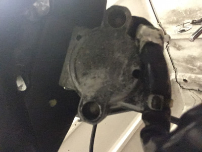

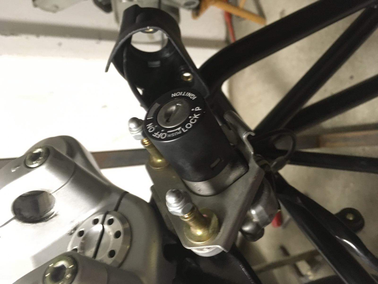

Lenne egy olyan kérdésem hogy hogyan tudom leszedni a gyújtáskapcsolót a vázról? Az nem egy imbuszos csavar, csak koszos?
http://oem-parts.hu/hu/parts/ducati/199 ... handle-bar
BOLT, SOCKET HEAD M6X20 Nem sajnos erre már én is gondoltam azóta.
Az enyém nem így van rögzítve basszátok meg az egy berögzítőzött tőcsavar aminek a tetején van egy menet, az fogja a műanyag takarót amiben az immoantenna van, fogóval, de inkább patentfogóval lehet kiszedni. Ha ennyire balfasz vagy hozzá akkor inkább vidd szervízbe.
Petti a 2000 utániakon más a váz, ha jól tudom a 400as olyan vázas mint a 620
Japan Motoroknal olyan rögzitö megoldas van, hogy az alulrol becsavart csavar tulhuzaskor beszakad. Szandekosan. Ezt alulrol kell közepen megfurni, hogy elerd a menetes reszt, ekkor felfele lehuzod a Gyujt.kapcsolt, majd a kilatszo menetet fogoval kicsavarod. kesz.
visszaepitesnel Imbus-csavart tezsel be-Hogy ez a Ducatinal is igy lehet-e , meg nem lattam, de gondolom .
Vannak akik Flex-el, masok kezigranattal szerelnek))

Lenne egy olyan kérdésem hogy hogyan tudom leszedni a gyújtáskapcsolót a vázról? Flex ?

Lenne egy olyan kérdésem hogy hogyan tudom leszedni a gyújtáskapcsolót a vázról? patentfogóval letekered azt a csavart amire a két kipakos anya rá van tekerve
