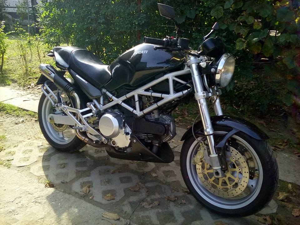

Segítséget szeretnék kérni.
Ősszel vásároltam egy olasz M900ie-t.2001-es.
Elkezdem a fék olajokat lecserélni, de rögtön a kuplungnál elvéreztem.
Az a jelenség hogy nem keményedik fel a kuplung kar. Alul a munkahengernél tapasztaltam a rudazaton némi olajat. Nem merek megesküdni rá hogy nem fék olaj.
Ha leveszem a munkahengert akkor szépen jön a csőből az olaj ha pumpálom.
De amint vissza teszem egyszerűen nem tudom lelégteleníteni, nem akar megindulni az olaj a csőből. Próbáltam már fecskendővel szívni is de csak levegő jön.
Köszönöm hogy elolvastad.
Ákos
Van valakinek ötlete?

mind a 4et kicseréltem. Teljesen megegyezik a jelenség. Láttam már rosszul működő irányjelzôt,ez normálisan villant csak 10s-ènt 1et. Mi irányítja ezt? Az óra csoport,az ecu? Érdekes hogy működött utánna nem. Elôtte meg mikor milyen kedvében volt. A compjutert hogy lehet hibakód mentesíteni. A környèkemen nincs szerelő aki ezt meg tudná nekem oldani.
relé működteti, tank alatt van
http://oem-parts.hu/hu/parts/ducati/200 ... ng-harness
a 4-es
először próbáld a gyári izzót

De mind a 4 izzó ugyan olyan? ha lassan villog akkor nagy az ellenállás, ha gyorsan akkor kicsi...... több ötletem nincs

Az ellenállást kivetted?
igen....és próbáltam vele is. Semmi változás
12v 10w izzó van gyárilag benne, az is megegyezik?
Az este kaptam 12v4w izzót. Más nem volt. Bele tettem és semmi változás. Elméletileg ez már nem befolyásolhatná ezt a problémát.?De ha igen akkor beszerzem a gyári adat szerintit.

ez már opció. Meg néztem. 12v23w van benne. Veszek bele 12v10w. Holnap kiderül. És írok mi történt. Köszönöm.

Sziasztok. Új tag vagyok és pár hónapja boldog duci tulaj. Pontosabban Monster 620ie 2002 évjárat.Sok kis apró baját rendbe szettem már de 1él elvéreztem.És eddig senki nem tudott kézen foghatót mondani az orvosolásához. Segítséget kérnék tőletek. Irányjelző probléma... 10s-ént 1villanás. Mikor elhoztam ledes volt rajta,működött pár napig aztán csá. Kapott ellen állást de azzal sem volt tökéletes. Meguntam vettem rá csepp alakú sima izzósat fasza minden 2hétig kb. Azóta ez a jelenség. Hogy tudnám orvosolni.? Köszi a segítséget.

álló és járó motornál van különbség?
semmi. Ugyan azt csinálja.
