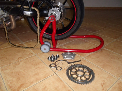

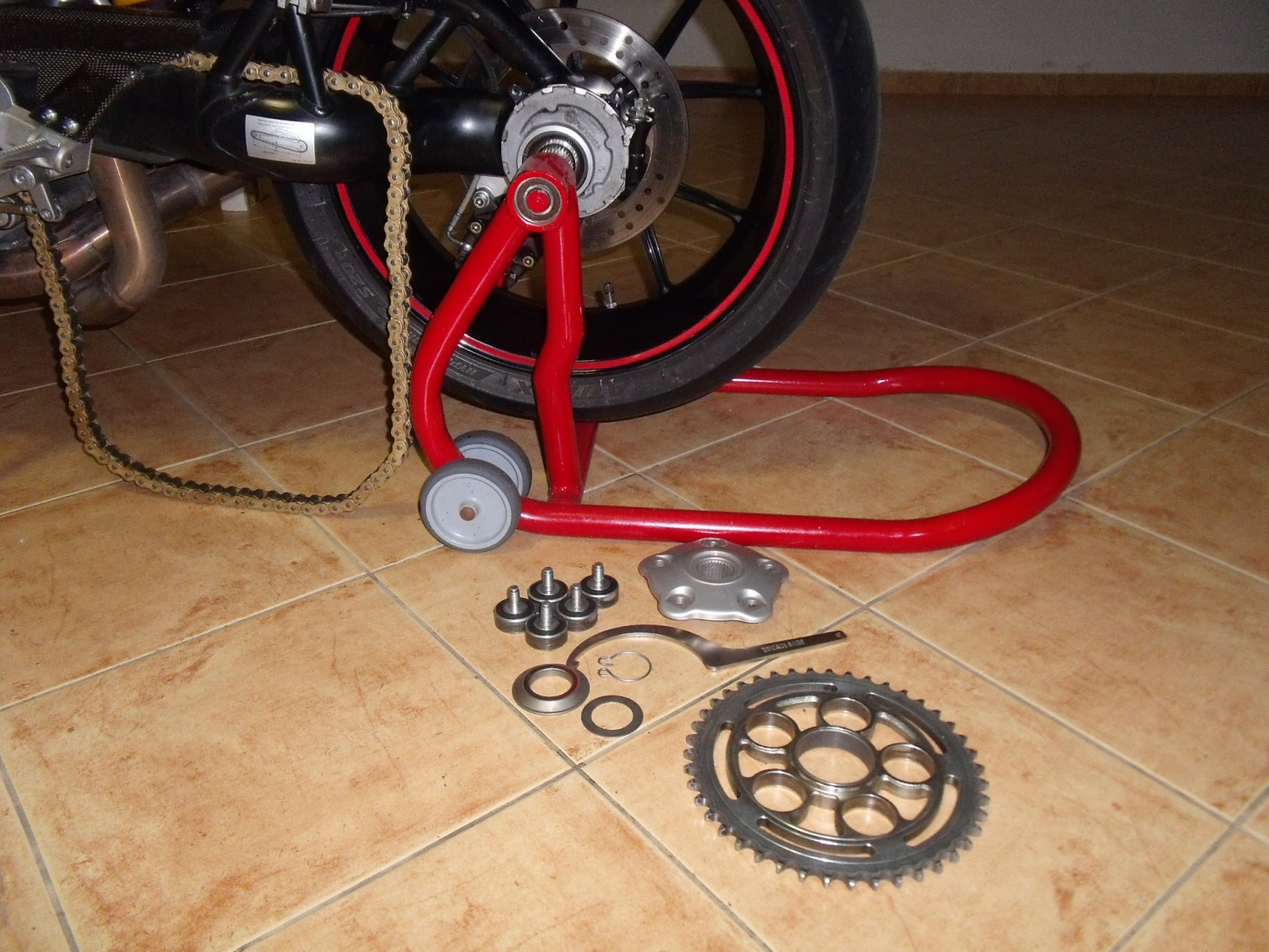

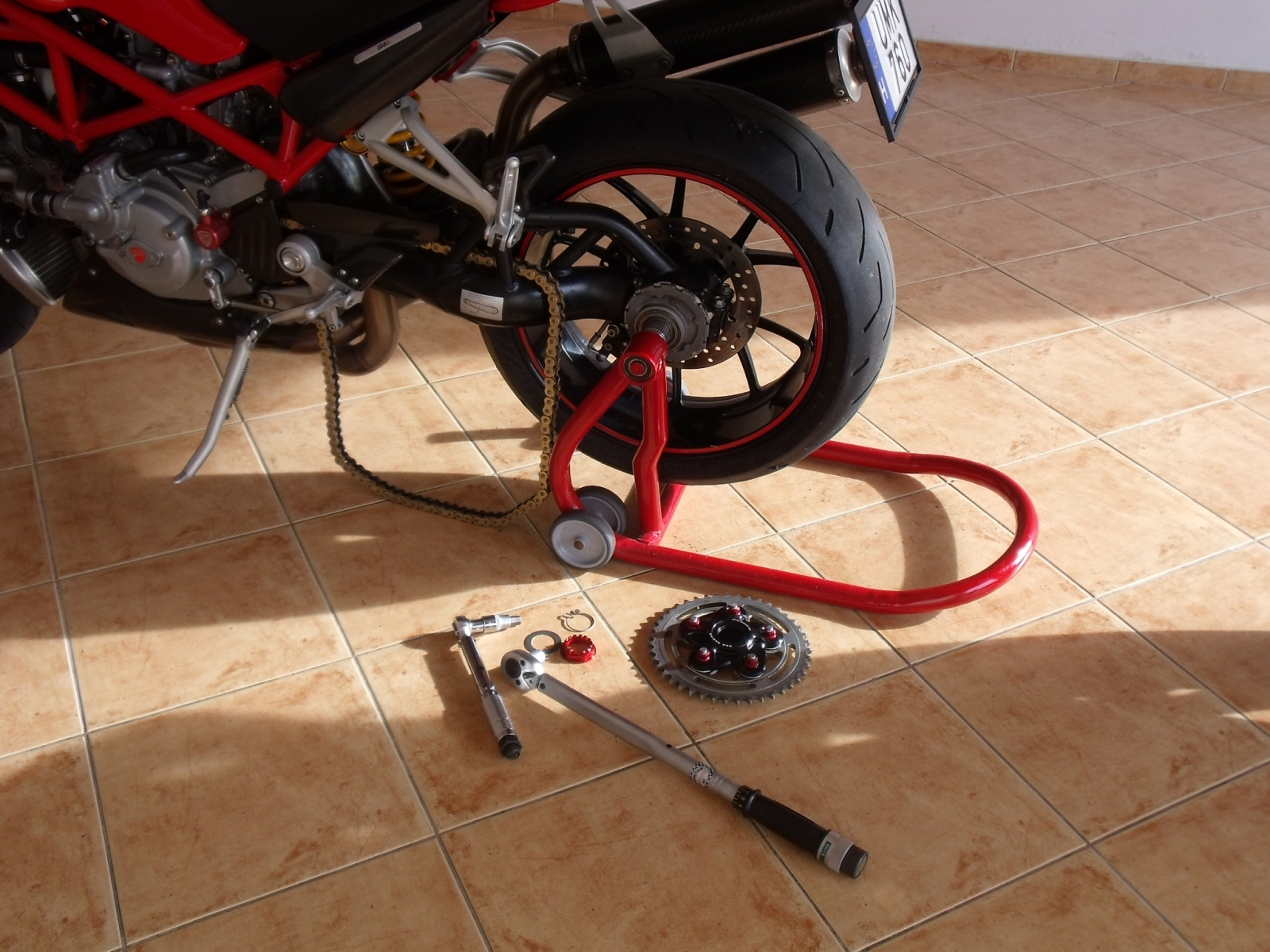

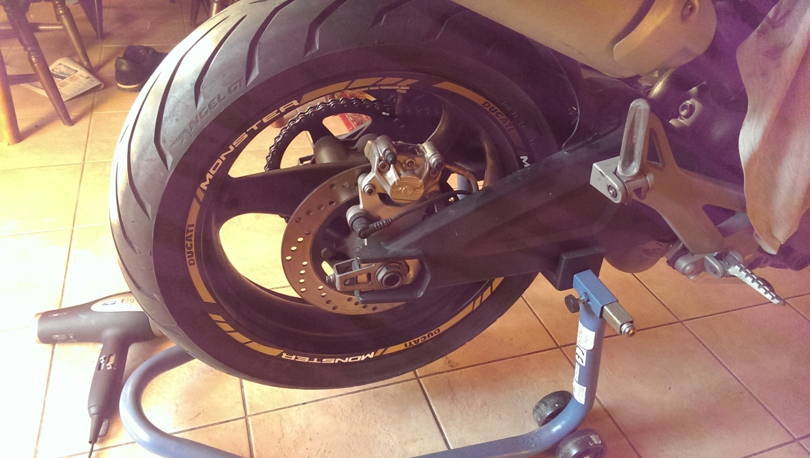

Egy korábbi (2016 októberi) kérdésemet szeretném kiegészíteni és a véleményeteket kérni.
Lánckerék-lánc csere lenne most aktuális a Monster 696-on. Ajánlottátok a JT lánckereket és DID láncokat (aranyozott lenne). Azt is kérdeztem, hogy ezt egy jó szerelő le tudná-e cserélni vagy csak márkaszerviz jöhetne szóba... de említettétek, hogy egy jó szerelő megoldja és nincs olyan extra, ami buktató lenne a történetben. Itt tartanék most és ebben a hónapban történne meg a csere, de...
Idő közben hallottam, hogy a Monster 696-on is szoktak az áttételen néha módosítani (márkaszervizes info), hogy kicsit jobban "ugorjon", de ez a végsebesség rovására megy, ami számomra abszolult nem probléma.
Kérdésem: van valakinek tapasztalat, hogy megéri-e ennél a típusnál konkrétan a gyári áttételen módosítani a vélhetően élvezetesebb menetteljesítményért? Ha igen, akkor meg tudnátok légy szíves mondani, hogy mi a gyári és mi az a módosított fogaskerék amire cserélnem kellene, hogy az áttétel módosuljon?
Köszönöm!![]()
Idő közben csinosítgatom a mocit... pár alap matrica felhelyezésre került a felnire és a tankra is (elnézést a rossz képminőségért, ha majd az új lánc is rajta lesz, akkor dobok fel az albumba pár aktuális képet).
+ 1 kérdés:
Valakinek esetleg elfekvőben nincs Monster 696-ra Arrow, Leo, Termi dobja?
Itt tudsz számolgatni változtatni, látod a kb. végsebesség változásokat is az egyes fokozatokban.
http://www.gearingcommander.com/
Nekem 695 van a tiéd elődje, és hasonlóan megcsináltam ezt én is.
Nekem 15/42 volt a gyári és ezt növeltem 15/44 -re. Vigyázz mert emiatt 2 szemmel hosszabb lánc kellett ezt tartsd észben mielőtt változtatsz.
Lehet a 15 -ös elsőt is 14 -re cserélni akkor a lánc hosszúság maradhat a gyári, de én külföldi fórumokban azt olvastam annó hogy a 14-es kerékkel lesz egy kis hangja mert túl kicsit fordul már a lánc, de ezen a fórumon erről megoszlanak a vélemények, én a biztosra mentem és inkább a hátsót növeltem.
És igen, sokkal kellemesebb lett a fokozatok eloszlása, szóval hajrá. Köszi, számolgatok!a változtatásokat majd megírom, a tapasztalatokkal együtt. Nekem kisebb első, így rövidebb áttétel volt fent, mikor megvettem az M600-at. Pörgősebb volt tőle. 1-2 éve viszont nagyobbra cseréltettem az elsőt és a hátsót is, picit hosszabb áttétel lett ezzel. Viszont nyomatékosabbnak érzem, kiegyensúlyozottabnak, jobb így vezetni szerintem.

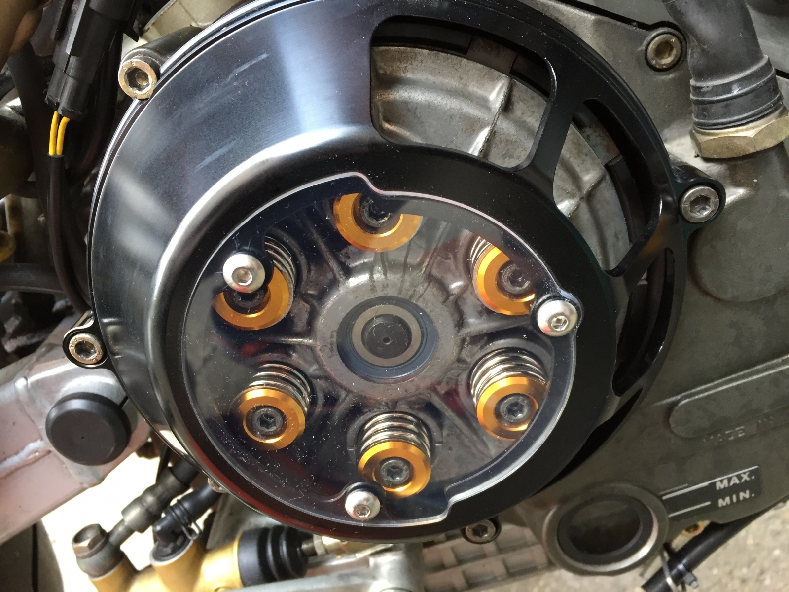

#20883
Műszaki vizsgán mit szólnak , mit szólnak a nyitott kuplungfedélhez ?
Illetve rendeltem krómozott barnett kuplungrugót , de hosszabb mint a gyári kb 3-4mm-rel , beszereltem kipróbáltam , minden rendesen működik , okozhat valamilyen problémát? Mi közük hozzá ? zajartalom miatt a kerdes jogos, de nem hallottam hogy valaha barkinek gondja lett volna belole

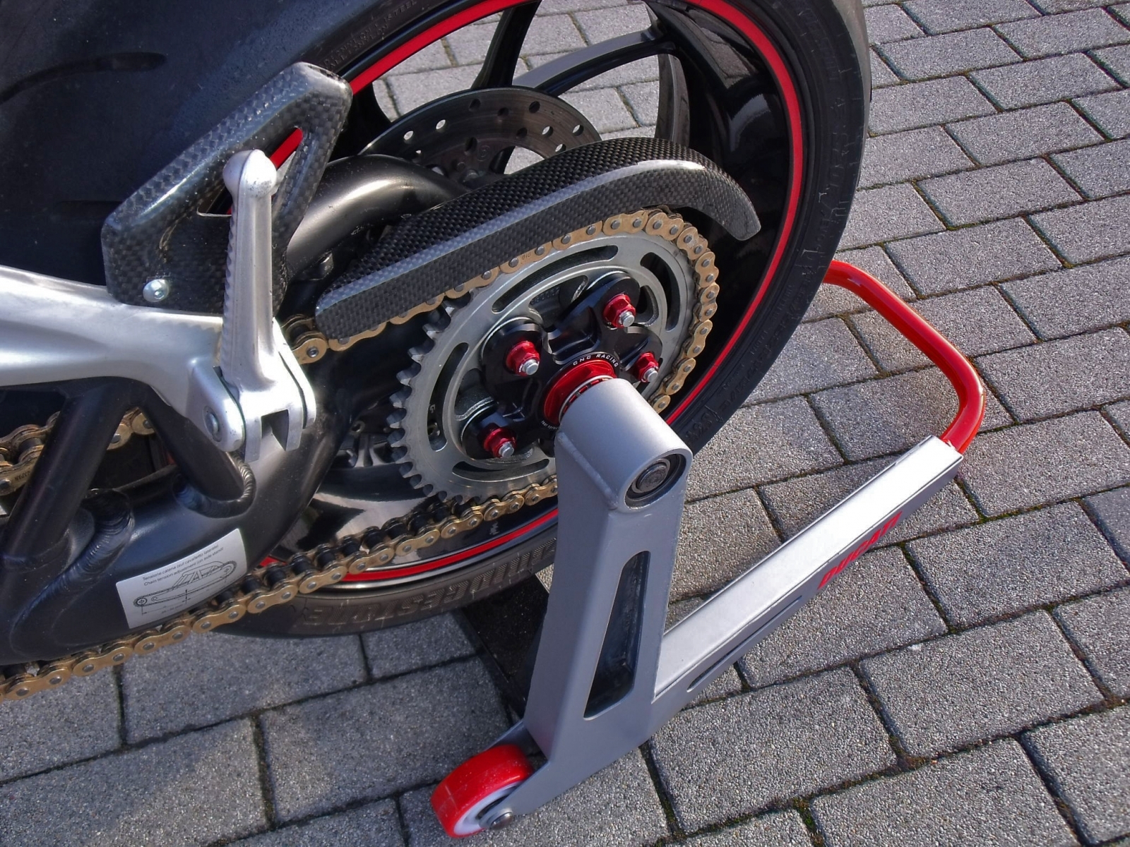

Tegnap kicseréltem a hátsó lánckerék tárcsát. Szétszereléskor nagyon kellemes meglepetés volt, hogy 30 ezer kilométer után a csillapító betétek gumi és fém részei kifogástalan, újszerű állapotban voltak. Könnyedén szétszerelhető volt minden.
CNC racing flansnit néztem ki én is csak pirosbanDe feketében is nagyon szép.
#20852

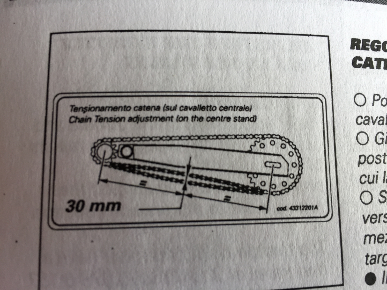

Jó reggelt sziasztok !
Valaki segitsen igazságot tenni , láncfeszesség ügyben, ugyanis más az ábra a lengővillán , és mást ir a kézikönyv. A kézikönyv ábrája szerint , középtámaszra állitva , a 30mm lehet a lánc mozgása , de ábra szerint úgy hogy abba nincs benne a lánc vastagsága (amikb 1,5 cm) , tehát lánccal együtt a legalsó és legfelső pont közt 60mm lenne (ez nagyon laza szerintem) , csapdossa is se lábra se hangra nem jó
A motor lengővilláján , oldaltámaszra állítva , a láncszemek vastagságát is beleszámítva ad meg 30mm.(ez véleményem szerint jobbnak tűnik , de túlfesziteni se szeretném)
Most oldaltámaszra téve beállítottam 33mm-re ez így okés lesz , csak nem értem miért van egyiken helyen így másikon úgy.
Azt is megpróbáltam, hogy beállítottam a kézikönyv szerintit, aztán oldaltámaszra tettem , de nem jön ki se így se úgya lánc közepe a referencia és onnan 3cm öszesen tehát 1,5 le 1,5 fel
