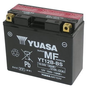

Sziasztok! Yuasa YT12B-BS aksit vennék. Merre találok jó árban? Létezik ebből replika, amit megszívhat az ember?![]()
Szia! Én inkább segíteni próbálnék...
Két monsteremben is használtam már Varta Powersports akkut, teljesen jó volt, ez is AGM akku, nagyjából ugyanazt tudja mint a Yuasa, csak sokkal kedvezőbb áron. Nézd meg itt:
https://www.akkutop.hu/varta_funstart_agm_12_ah_826
Gyanítom az S4r-ben is fektetve van az aksi mint az S4-emben.
Ide nem jó sima AGM. AGM + SLA kell.
Gondolom ezért is ragaszkodik a Yuasa-hoz.
Én a Yuasa-n kivül csak Bannerban találtam ilyet.
Ez kb harmada a Yuasa árának és nem biztos, h rosszabb...
https://www.akkutop.hu/banner_bike_bull ... 2b_bs_1329
Ez fektetve is beépíthető...
Meglehet, viszont kimondottan YT12B-BS akksit keres. Ha ez volt benne gyárilag én nem raknék bele eltérő típusszámút, amit te írtál az más. Ettől függetlenül még persze jó lehet. Meg kellene nézni mit ír a kezelési könyv.

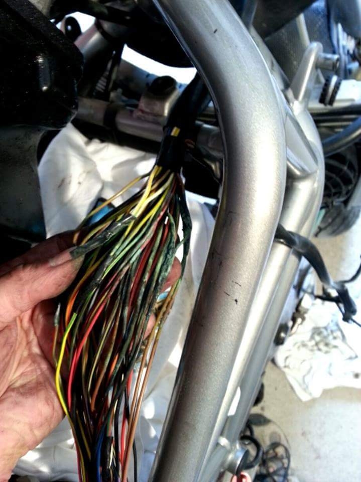

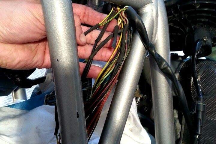

A fuvókát meglesem, igy fejből nem tudom milyen van benne, egy szetszedest megér.
A vezetekkoteg is esélyes lehet, az évek során a dorzsolodestol tobb helyen is látok szigetelesi hibákat, amiket eddig orvosoltam, a kotegbe meg nem neztem bele, de lehet, hogy ott is erdemes lenne kutakodni.
