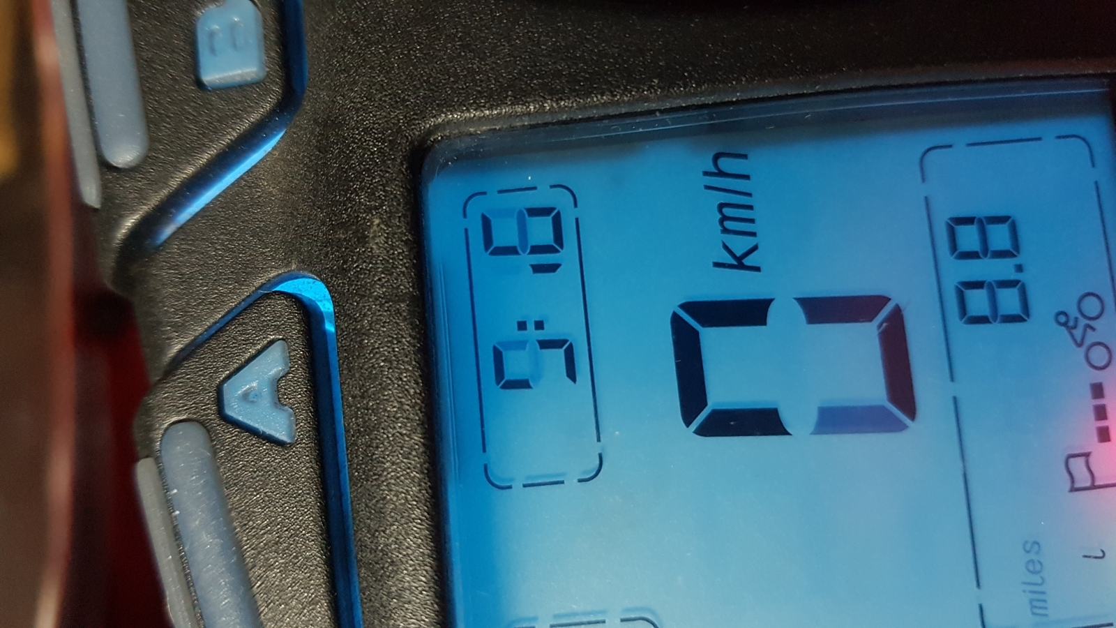

#21884
Egyik kollegám eredetileg műszerèsz, ő már ránèzett. Szerinte is beázás lehetett, volt benne szakadás is, meg hibás led. Ezeket javította meg kitakarította. Règebbi kèpet nèzve valamivel jobb is lett, de nem nagy a változás. Szerinte az átvezető grafitos szilikonos csík a ludas ami a nyák ès a kijelző kapcsolatát biztosítja. Elvileg megèr mègegy takarítást. Ha nem jön be felkeresem a pixel kft-t. Attól tartok a csere se csak egy csatlakozó. Kell valamit tanítani is igaz? Plusz egy örök magyarázkodás a későbbiekben, miért is cseréltél műszerfalat. Ha így döntesz minimum videóval dokumentálnám miért cseréltem ki, úgy, hogy az eredeti alkatrész még a helyén van, és működik Az a baj a műszerfal csere dolog már most is gyanús, mert csak 3 karakter jelenik meg gyújtás ráadáskor, márpedig az 1100 az 4 karakter.
Mondjuk azt a hármat se tudom elolvasni.
Lehet csak lemarad az eleje.
Egyèbkènt az adatokat nem a motorvezèrlő tárolja, ès a műszerfal csak megjeleníti? Szerintem a műszerfal tárolja, mivel sokan kicserélik a motorvezérlőt kipufogó rendszer cserekor, így ha az tárolna mindent logikusan nullázódna a km.

#21883
Keresd meg a Pixelfix Kft-t. Autók kijelzőinek javításával foglalkoznak, persze attól is függ itt milyen technológiával jut el a jel a szegmensekhez. Lehet, hogy egy egyszerű szétszedés és tisztítás segíthet, csak csínján kell bánni a vezető felületekkel, mert a legjobb szándékkal is le lehet kapni a vezető felületet tisztítás helyett. Ha epoxi alapú a cucc, akkor azt cserélni kell, azt házilag nem lehet. Egyik kollegám eredetileg műszerèsz, ő már ránèzett. Szerinte is beázás lehetett, volt benne szakadás is, meg hibás led. Ezeket javította meg kitakarította. Règebbi kèpet nèzve valamivel jobb is lett, de nem nagy a változás. Szerinte az átvezető grafitos szilikonos csík a ludas ami a nyák ès a kijelző kapcsolatát biztosítja. Elvileg megèr mègegy takarítást. Ha nem jön be felkeresem a pixel kft-t. Attól tartok a csere se csak egy csatlakozó. Kell valamit tanítani is igaz? Plusz egy örök magyarázkodás a későbbiekben, miért is cseréltél műszerfalat. Ha így döntesz minimum videóval dokumentálnám miért cseréltem ki, úgy, hogy az eredeti alkatrész még a helyén van, és működik Az a baj a műszerfal csere dolog már most is gyanús, mert csak 3 karakter jelenik meg gyújtás ráadáskor, márpedig az 1100 az 4 karakter.

#21882
Találkoztatok már hasonló problèmával?
Mi a megoldás? Keresd meg a Pixelfix Kft-t. Autók kijelzőinek javításával foglalkoznak, persze attól is függ itt milyen technológiával jut el a jel a szegmensekhez. Lehet, hogy egy egyszerű szétszedés és tisztítás segíthet, csak csínján kell bánni a vezető felületekkel, mert a legjobb szándékkal is le lehet kapni a vezető felületet tisztítás helyett. Ha epoxi alapú a cucc, akkor azt cserélni kell, azt házilag nem lehet. Egyik kollegám eredetileg műszerèsz, ő már ránèzett. Szerinte is beázás lehetett, volt benne szakadás is, meg hibás led. Ezeket javította meg kitakarította. Règebbi kèpet nèzve valamivel jobb is lett, de nem nagy a változás. Szerinte az átvezető grafitos szilikonos csík a ludas ami a nyák ès a kijelző kapcsolatát biztosítja. Elvileg megèr mègegy takarítást. Ha nem jön be felkeresem a pixel kft-t. Attól tartok a csere se csak egy csatlakozó. Kell valamit tanítani is igaz? Ha a szilikoncsík vezeti át a jelet, akkor azt lehet cserélni, ha gáz, bár takarítani is lehet. Tanítani szerintem nem kell semmit, mert ha kiszereled az akkut utána is működik minden. Lehet egy kis kontaktspray-s simogatást megér, ha beázástól lett ilyen, akkor az esetleges koszt, maradék vízkövet az leszedi, de ha a beázástól sérült az elektronika azon nem fog segíteni sajnos.https://SecreLocal.com - Meet Local Singles - No Verify - Anonymous Sex Dating - Single Women Chat

#21876
Mi a megoldás?
Nagy eséllyel beázott vmikor. Nem tudom mennyire javítható. Egy cseredarab szemmel jól látható összegbe fáj az tuti.

#21875
Mi a megoldás? Nem mostad le mostanában? Hát még most került hozzám a motor. Lekérdezve rendszám alapján ilyen egy pár éve. Most lett kitakarítva, egy műszerész álltal, volt is benne retek bőven, de nem javult meg sajnos.
