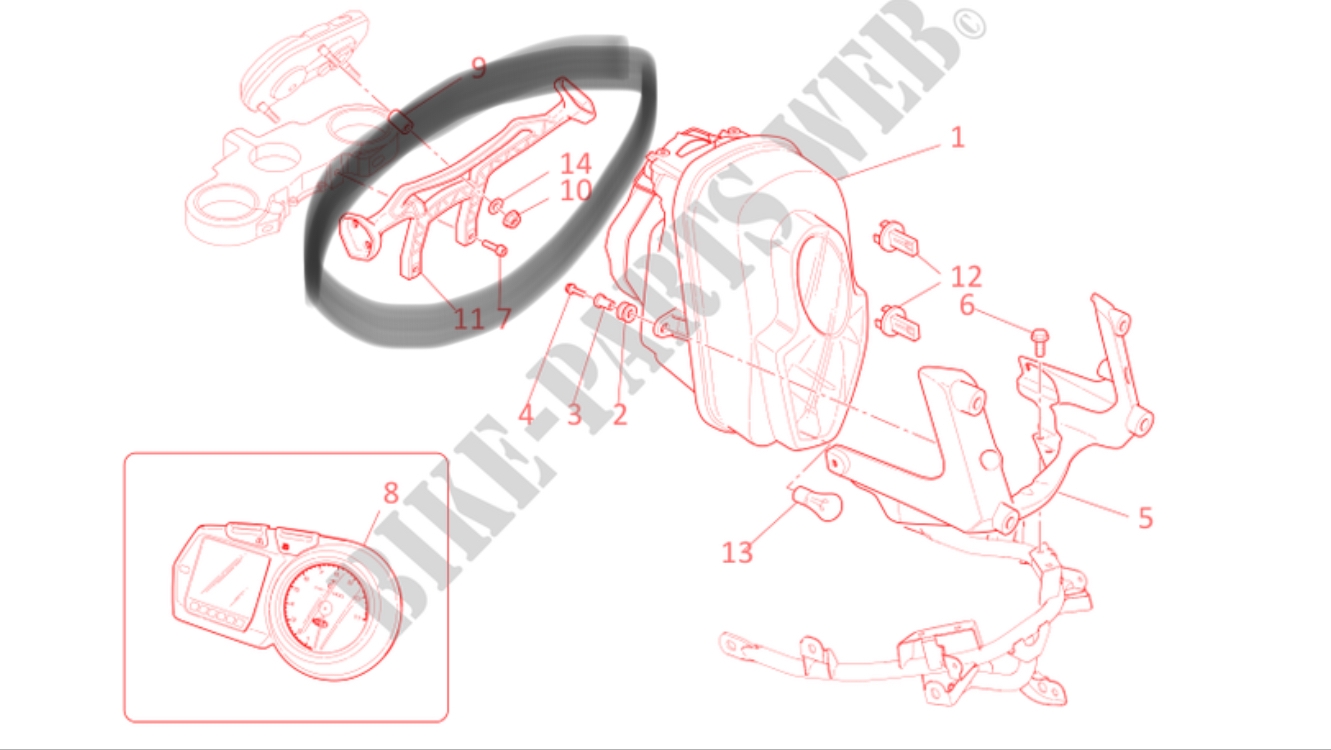

#21821
Multistrada 620 hoz keresek a képen szereplő alkatrészt (ha minden igaz km/hjelzo és szelterelő tarto)
Ha van valakinek jelezze kérem vagy , hogy kit keressek ezügyben
Köszönöm

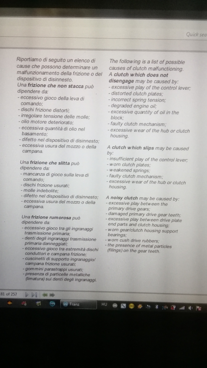

Sziasztok! Nekem is esedékes lenne ránézni a kuplungra. Amikor engedem fel a kart, akkor néha kerregő hang jön felőle. Van tippetek, hogy mi okozhatja ezt? Monster S4
Nekem is volt fura zaj néha indulásnál, de nem mondanám kerregésnek. A szerelési kézikönyvben ezeket írják a kuplung hibái címszó alatt:
Olyan, mintha egy pillanatra megszorulna valami, aztán elhallgat. Nem minden indulásnál, csak néha. Mi lett a megoldás nálad?
Nem esküdnék meg, hogy ugyanaz a jelenség de nálam se volt minden esetben. Jellemzően ha hosszabban kellett csúsztatni a kuplungot. Úgy rémlik, az új kosarral és lamellákkal már nem csinálta, de erre se vennék mérget így hirtelen.
