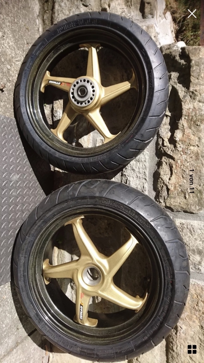

#21534
@PR Honnan vetted a kerekeket?
az első az eredeti és fényeztettem a hátsó az tolnából való...hyper bontás. Görgözni kellett, mert elkaptak vele valamit...és maradt a fekete fény.

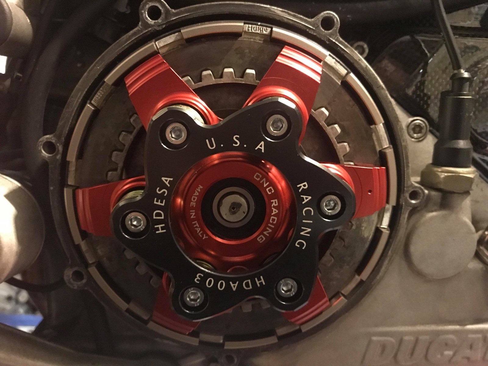

kosár honnan, ha szabad kérdezni?
A kosár az USA-ból jött, HDESA márkájú, könnyített alu kivitel, a vámon fennakadt, így lett a vége 44.500 Ft. A kopó lamella szett pedig Adige ami itthon 38.000 Ft volt kb.
Ez elmegy annyit mint a gyári? Mert különben nem érte meg
ha belegondolok a kerekeimbe, amelyeket most feketítettem be...az sem érte meg...a BS gumikat meg szerintem nem cserélem le mert tisza bukó igy is a project...csak az a rohadt dizájn ne lenne...meg az ejszakai àlmok, elképzelések...tervek! :-)

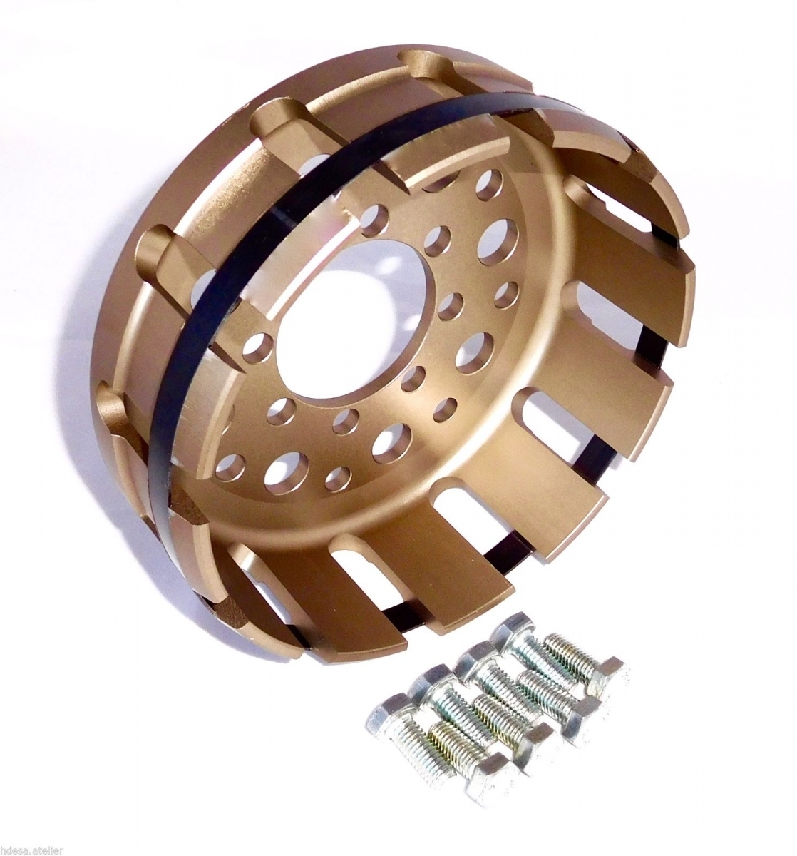

Végül úgy döntöttem nem sz*rakodok használt alkatrészekkel, lecseréltem a lamella szettet és kosarat is újra, így már értem, hogy az előző miért volt "eléggé" használt. Hangban a különbségre kíváncsi leszek. :D
Kösz!

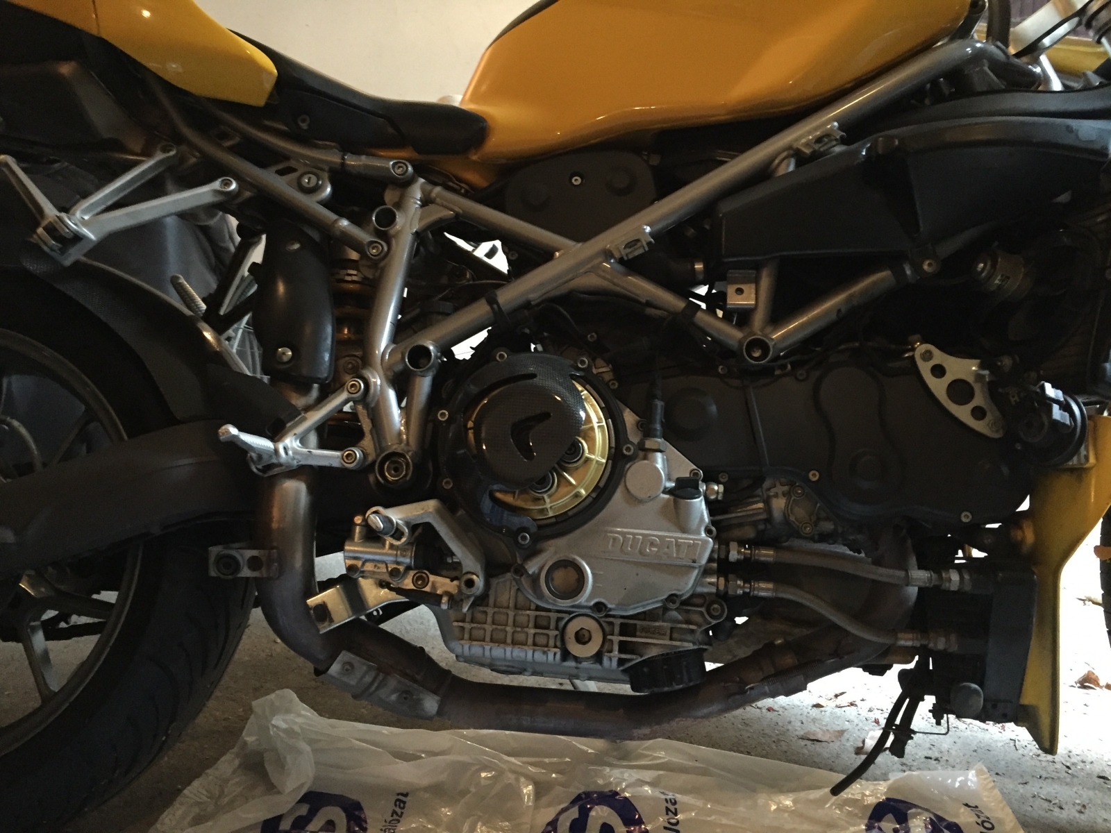

Lehet velem van a baj, de nekem most éppen jobban tetszik csupaszon a vas, mint burkoltan.
Gondolatban már le is szedtem a hátsó részét, meg a fejidomot is :-) Solo naturale....
Persze amikor majd visszarakom, akkor az lesz a szépség. Így is jó meg úgy is jó, ez a motor mindenhogy jó.

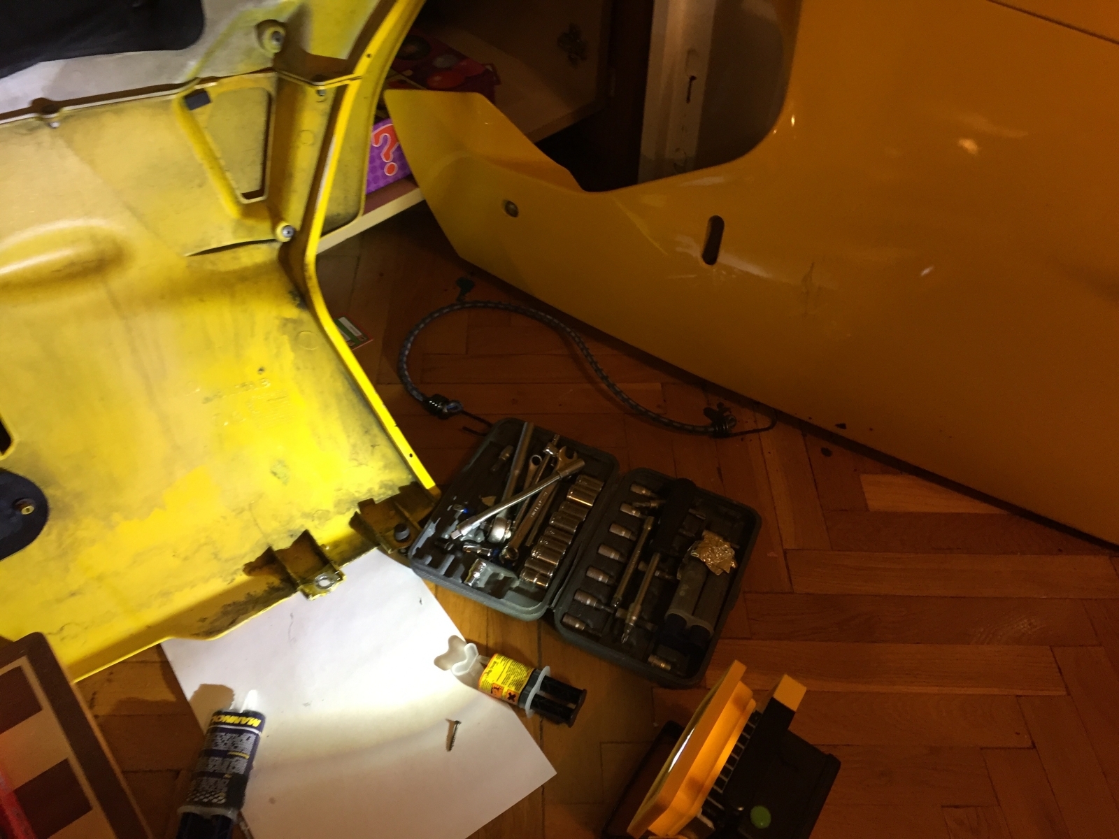

Ovi után kis segédemmel lapra szereltük és megragasztottuk az eltört alsó rögzítőt :-)
Jó büdös lett a lakásban a kétkomponensű miatt, csajok kiakadtak miattunk....
Jó lett.
