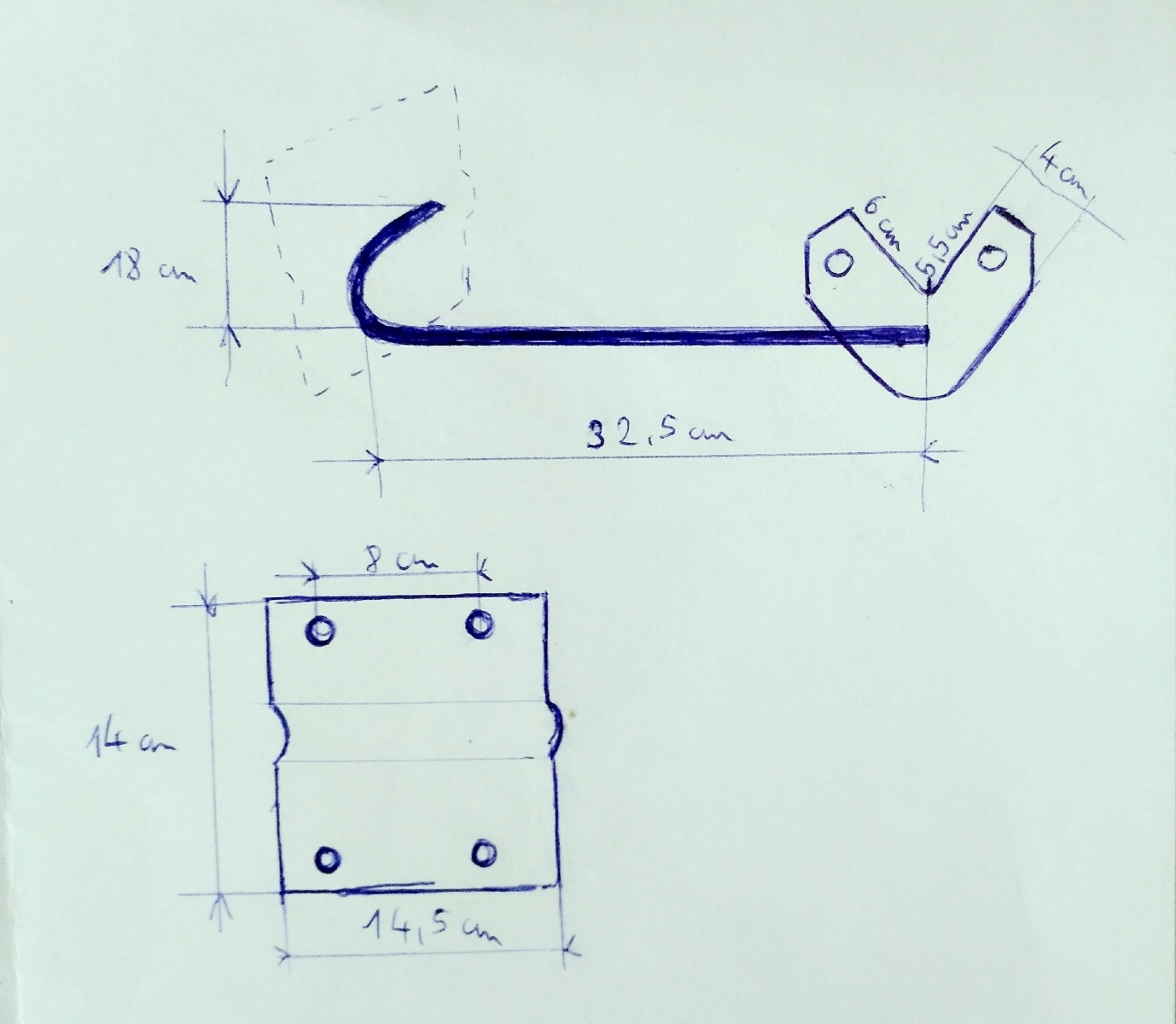

Ilyesmi tálcához valakinek esetleg van "szabásmintája"? Csinált esetleg hasonlót valaki?

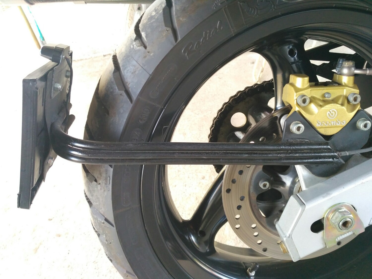

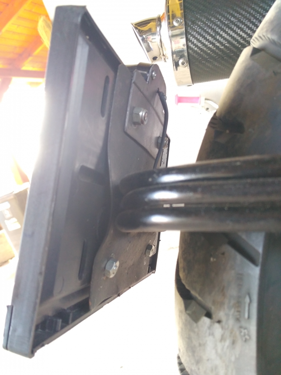

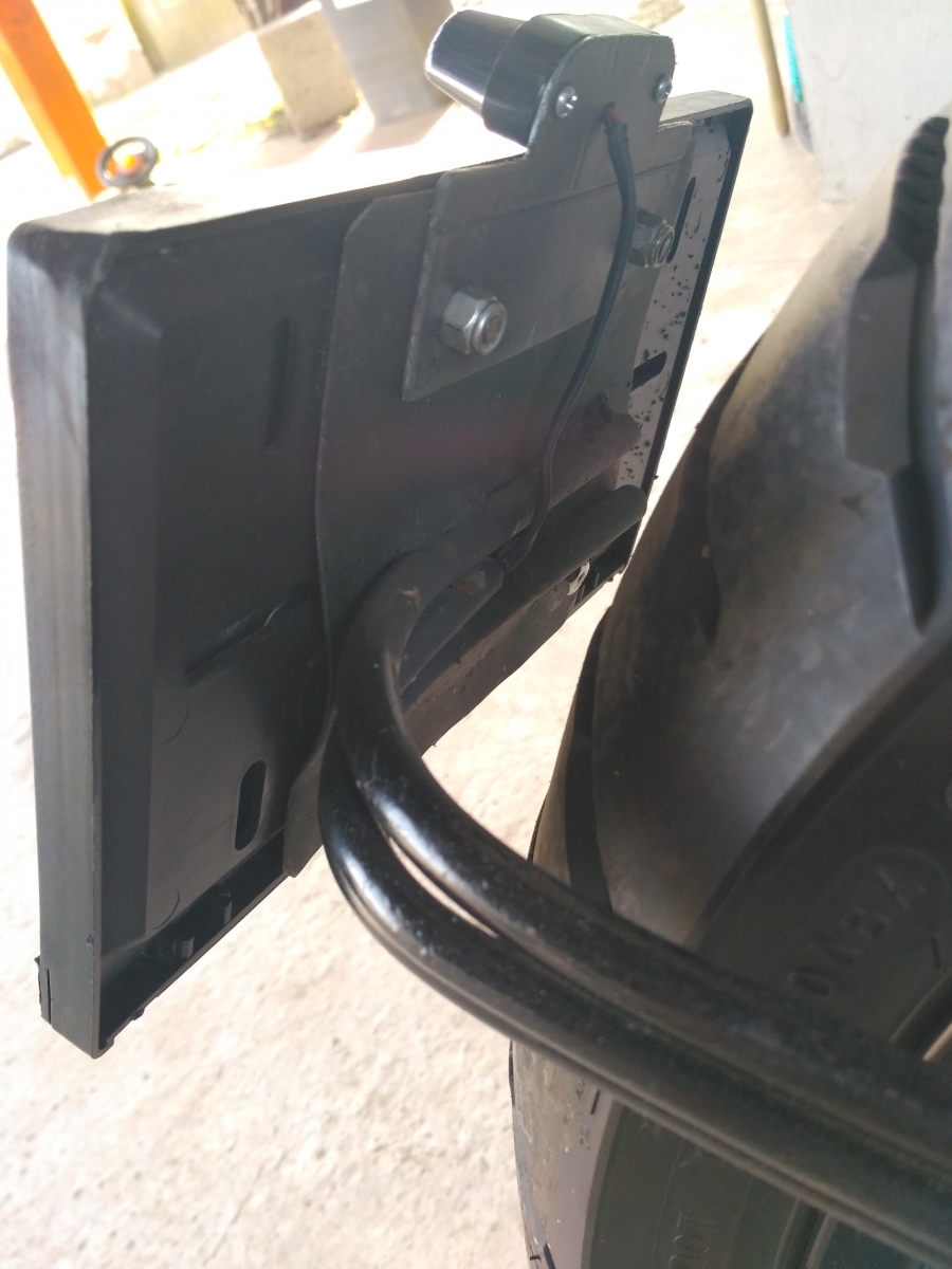

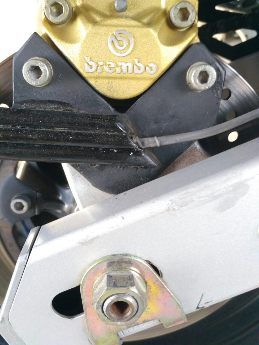

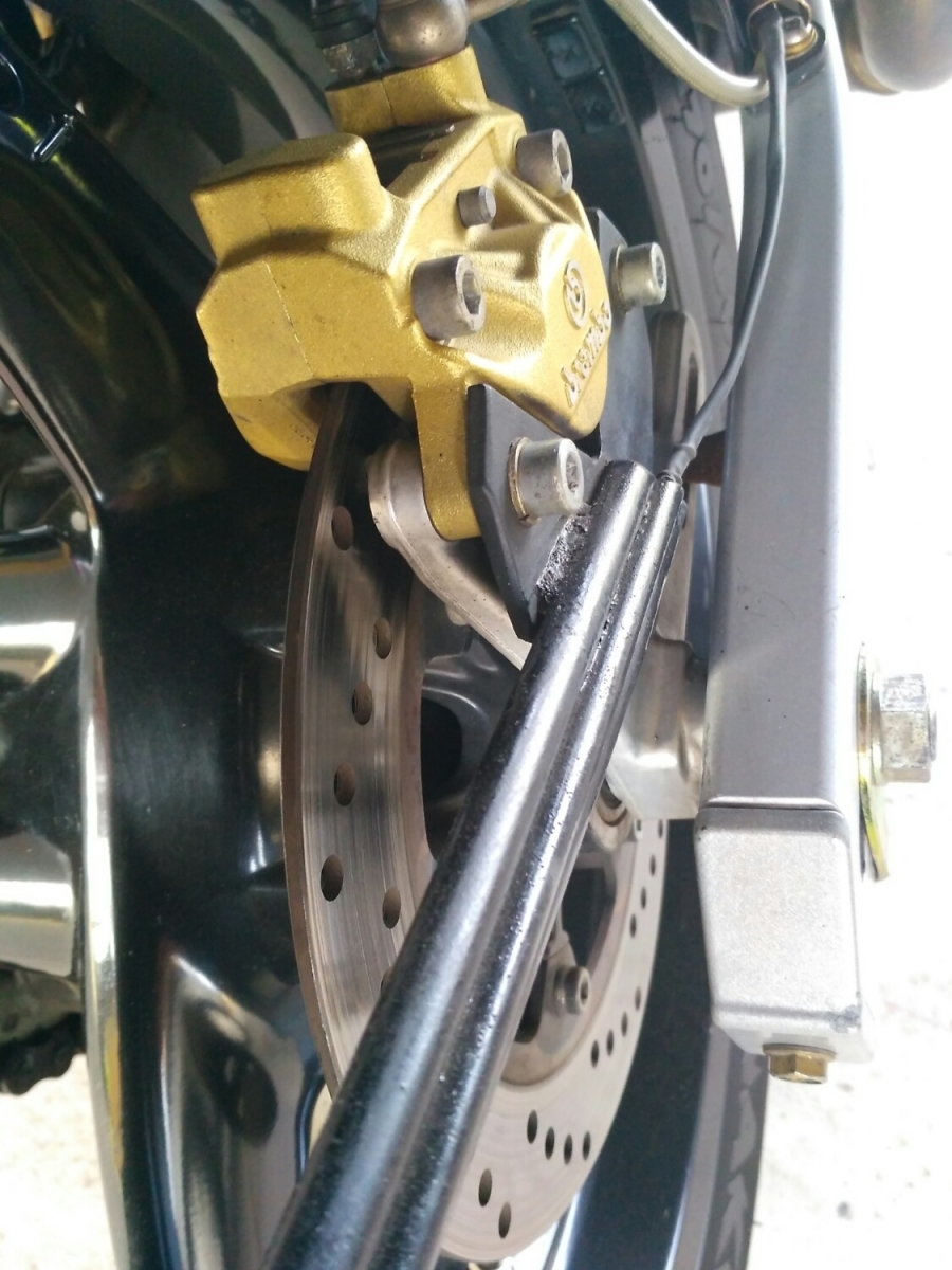

Sziasztok, ha esetleg szeretne valaki hasonló rendszámtábla tartót készíteni itt egy ötlet.

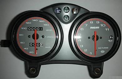

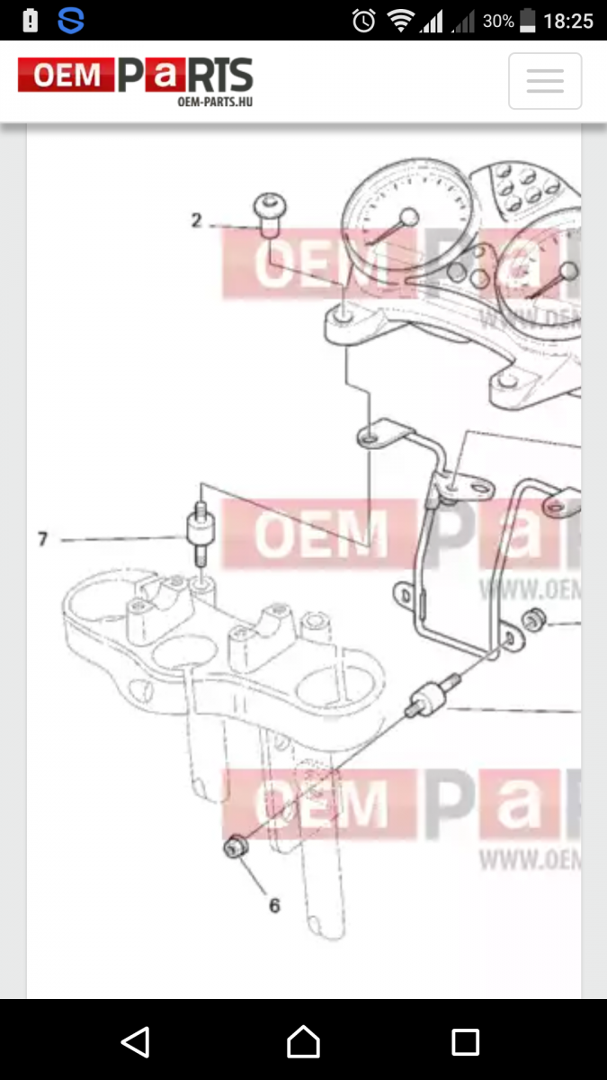

A kilométeróra tartó konzolhoz...

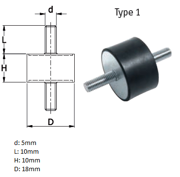

Esetleg valakinek felesleges rezgéscsillapító csavarja? Vagy hogy honnan tudok beszerezni, nem 1500.-Ft/db árért......ez az olajhűtőé?
#20949
Esetleg valakinek felesleges rezgéscsillapító csavarja? Vagy hogy honnan tudok beszerezni, nem 1500.-Ft/db árért......Hello,
powerbelt, SKF?
